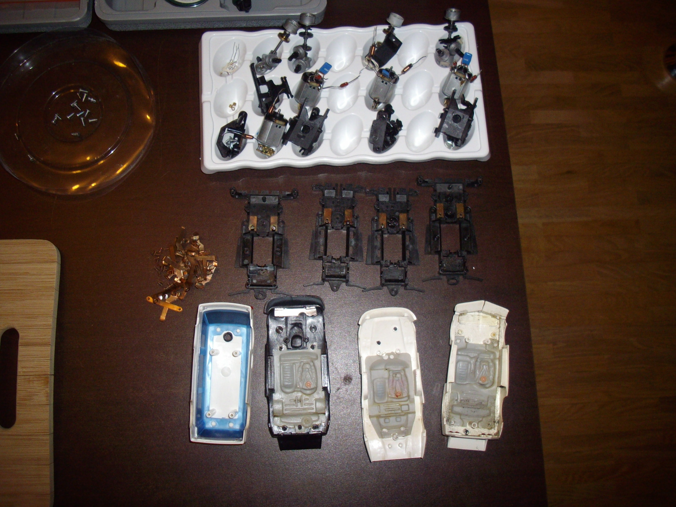

Habe jetzt eine menge Zeug hier stehen. Funktioniert soweit alles.

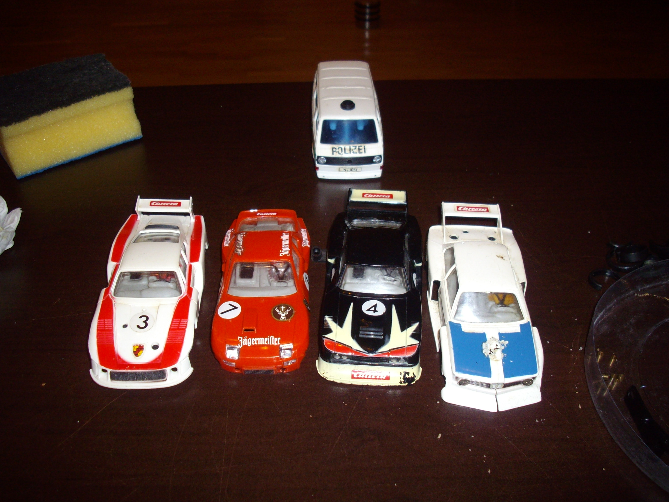

Ausser! der Flotte. Seit Heute bin ich im Besitz von 5 Wagen. Hatte von meinem Dad ja nur eins mitbekommen. Aber es funktioniert keins. :(
Habe ich mich gerade rangesetzt um alles auszubauen und von Grund auf wieder aufzubauen. Was ich jetzt schon weiß: -alle brauchen neue Reifen und bei allen fehlt die Lenkfeder. Daher kann ich im Moment nix zur Lenkung sagen. Wo bekomme ich die her?
Reifen würde ich wie ich gelesen habe einfach Quetschdichtungen nehmen. Für vorne dann wohl O-Ringe, könnt ihr mir sagen welche Größe am Besten?

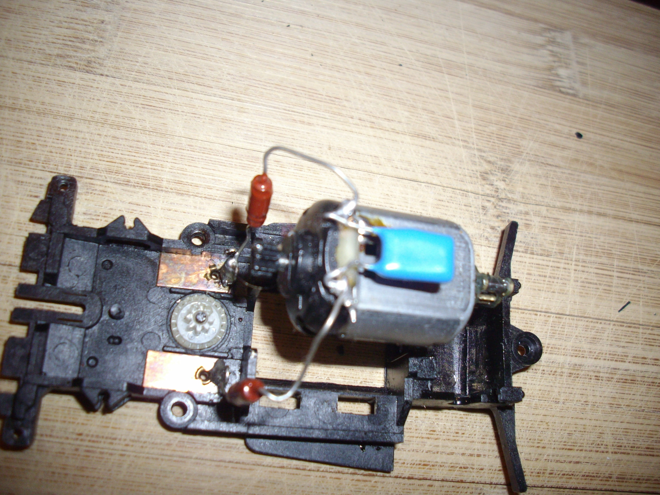

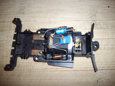

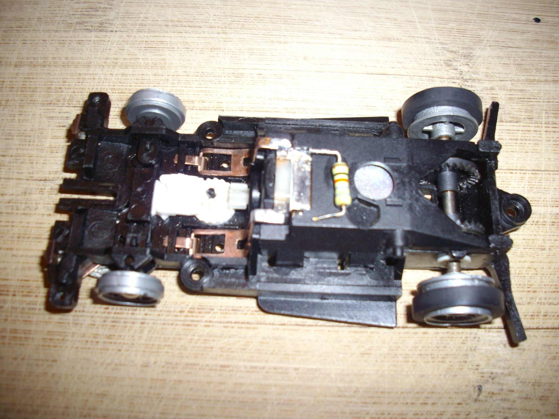

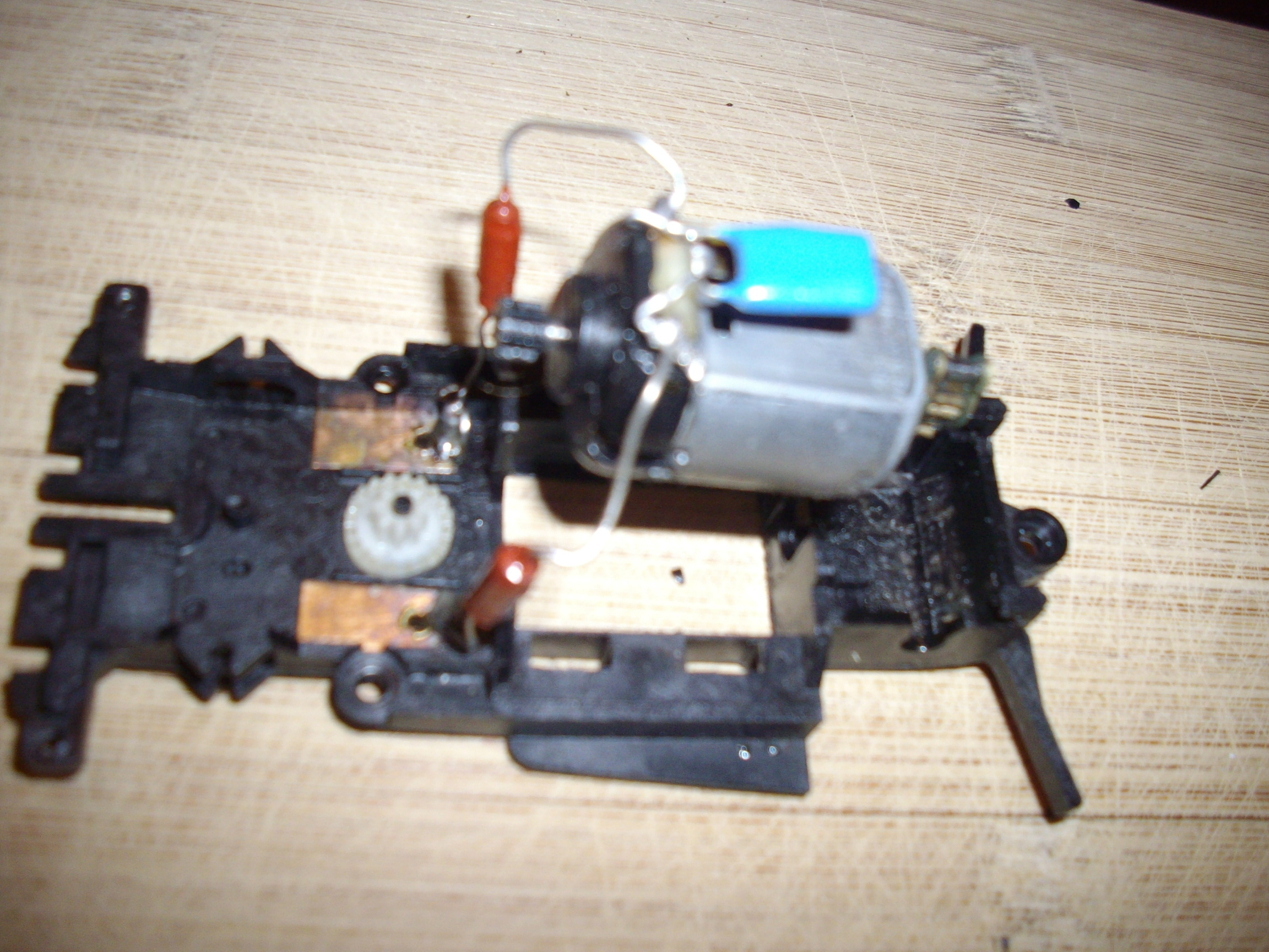

Dann zum verlöten, habe hier 5 Motoren und 4 sind völlig anders verlötet.
Zwei sind mit Licht noch dazu. Warum hat Carrera das gemacht? Das ist unfair. Bin eh so schlecht im Löten. :?
Mehr kann ich im Moment doch nicht sagen oder Fragen. Hab es mir einfacher Vorgestellt, eigentlich sollte es eine schnelle Angelegenheit werden.

Motor 4 Porsche 924 schon wieder halb montiert
Motor 3 Porsche 935
Motor 3 Porsche 935
Motor 2 Ford Capri
Motor 2 Ford Capri
Motor 1 Hindernissfahrzeug VM Bulli
Die Technik
Die Technik
Die Flotte
Die Flotte

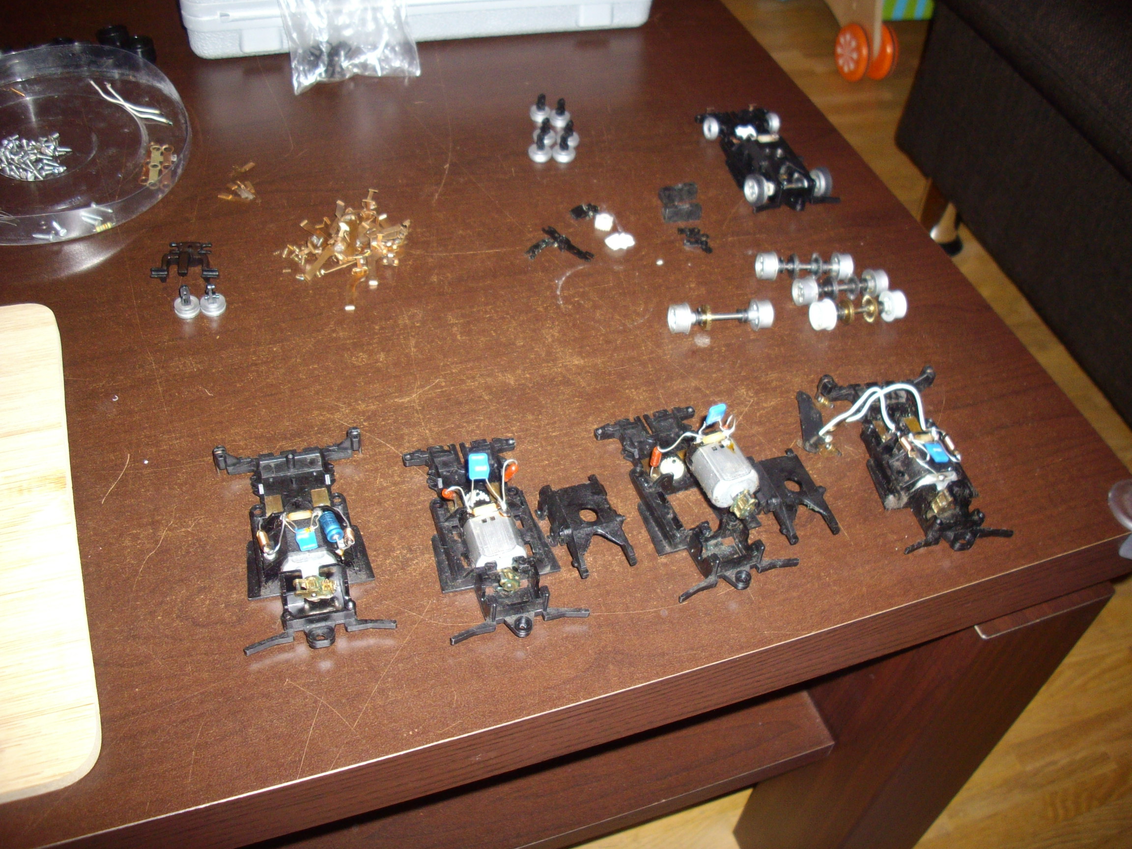

Fertig für Heute. Aufbau ohne Licht = das hat mich geärgert und wollte nicht, ohne Reifen vorn und ohne Lenkfeder
Das ist die Ausbeute, schön Sortiert damit ich es auch wieder zusammen bekommen kann.

@Orlean,
..gut gemacht...dir fehlen noch die Lenkritzel..alle deine Plastikritzel dürften gerissen sein:( ...drehen durch...wegwerfen!
Commander hat da was gepostet..gugg mal in der Suche hier...rufe eingeloggt Commander sein geschreibsel auf..sein Posting Lenkung
..da is ein Link zu Kunstoffritzeln..glaube die gelben sind's.
Dir fehlen auch die Führungshaken zum schrauben..und die Metallhaken selbst.
Reifen hinten Ortmann Nr 40a
Vorne...vorausgesetzt deine Felgen drehen locker leicht auf dem Achsschenkel
..das bedeutet die Felge muss Nachlaufen..wie an einem Kinderwagen :lol:
wenn nicht: Oerk hat da was auf seiner Seite darüber!
..Alles wird gut ;)
..daher solltest Du gezielt nach ein paar Mabuchi Schrottkisten suchen. ..Optisch zerstört auch mit Abbrüchen am Chassis, da deine Chassis noch gut aussehen !
Die Hinterachse sollte auch Messing Kronenritzel haben..besser..wie auch der Messing-Ritzelkäfig :)
