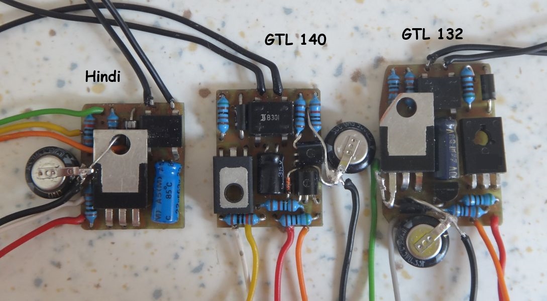

Layout is färdisch....kann die Daa bei der Platineätzmeischda flitze...der is net do im moment...dumm Sau :floet:
Hab alle Widersänd der Leds auf die Platine bekommen...nur der für die Optionale Flasher-Led fehlt.( 5. Led )
Also: Vorderlicht und Rück-Bremslicht werden ohne Widerstand verbaut :banana: ..auch nur ein Kabel nach hinten an Rot...also zwei..Plus und Minus(nicht wie zuvor drei)
Das dickste is der Akku mit 5,2mm..die bestückte Platine is bischen dünner, knappe 5mm :keule:
Die GTL 140 wird etwa 20,5x26,5x5,2mm groß...klein ?...sein...wassen jetzt ?...klein oder groß :confused:
5 Leds auf gebrücktem Trafo mit 2-2 Dauerbelastbar. :lol2:
Der Akku kann mittig seitlich angelötet..oder mittig längs angelötet..oder separat verbaut werden...ich werd bekloppt :dancing: ..wenn ich's nicht schon wäre :updown:
Nächste Woche hab ich die ersten Probeteile hier...testen ...vielleicht Kleinigkeiten ändern :kinnkratz: ...wässes net :lookaround:
noch was ungewöhnliches:..die 140er Platine hat ein Loch in der Mitte ...zum durchgugge

GTL 140
:bye: Hi...Bescheid...Stand der Dinge:
Morgen geh ich die ersten Platinen abholen...schneiden, bohren, bestücken, löten, testen....und :crying: oder :banana:
..auch die 160er und die Hindi CTL sind soweit fertig :love: ..zum testen

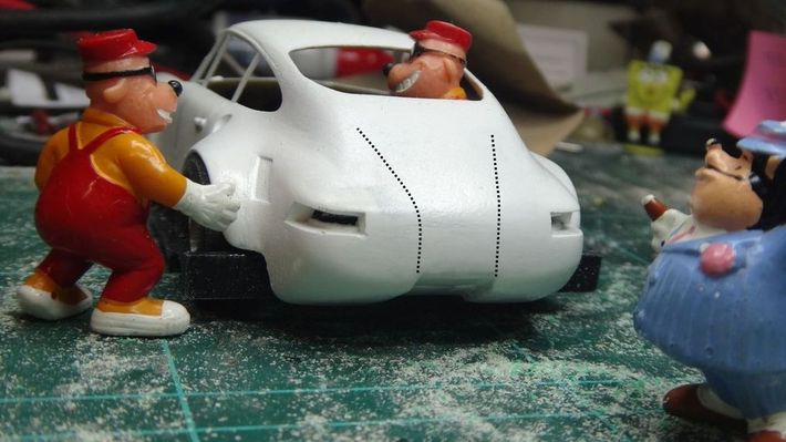

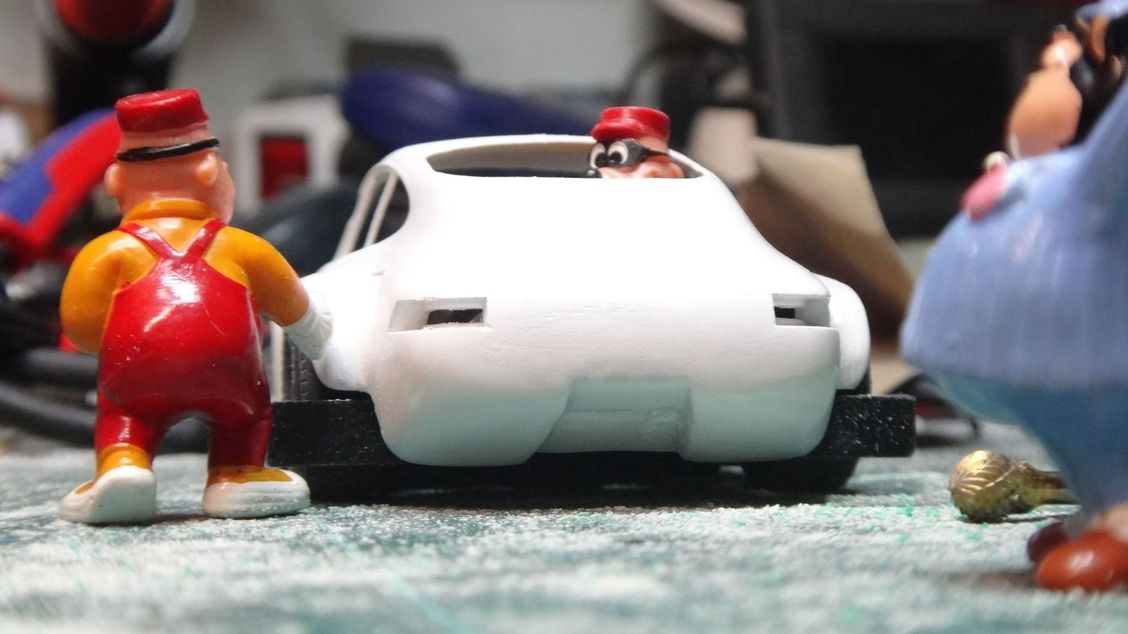

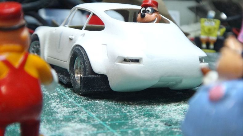

..at work:
911er ohne Heck-Spoiler...unten drunter fehlte mir was..hab eine 935 Front-Haube drangeklebt...geht doch?!
Schweller müssen jetzt auch tiefer werden :updown:

Hi zusammen :dancing: :danke:
:tongue: ...is nur schön fotografiert
Vielleicht vermurkse ich die Kiste ja noch...z.B. ein Bretzelfenster würde mir gefallen...oder die untere Sicke übern Arsch nach oben hin über die Haube auslaufen lassen (breiter werdend, oder spitz zur Bretzelfenster-Mitte hin) :crying:
..so in etwa...noch ein Luftschlitz rein.
Beiträge: 4040
Re: ..funzt
Die GTL 140 funzt.
Gleiche bewährte Schaltung wie auf der GTL 132...nur kleinere Bauteile...daher nur max.24 Volt. :tongue:
Die fertig gelötete Platte ist so dünn wie der Akku..eher dünner...daher sitzt der Akku nicht
auf der Platine...Dickstes Bauteil: Akku..Maße laut Datenblatt 10,5 x 5,2mm.
..der kann seitlich oder unten angelötet werden...oder sonst wo unter der
Karosse versteckt werden
Für's Treffen bringe ich von allen ein paar mit..das jeder mindestens eine bekommt...Erstelle lieber einen Warenkorb bei Reichelt und/oder Conrad für etwa 5 Platinen zu bestücken..(Mindestbestellwert)..mit Leds unn allem...kann dann so übernommen werden oder auch geändert werden ( weniger/mehr oder noch anderes dazu )....oder wie ???

@Seal: Dei drei hunnardsäszischa sinn färtig... :banana: unn funze...siehn nur beschissen aus...mit dem Fehler :crying: ...hab aber kein 1mm Lichtleiter mehr.
Ohne Leds macht's kein Sinn dir dir Dinger zu schicken...Geduld...Conrad is schuld...diedummsau :keule:
Hab vor'm Treffen die neuen 160er hier...alles gleich...nur eine Leiterbahn is anders...das siehst du garnet ;) ...locker 30...das reicht (fast) für immer aus :P
