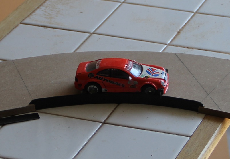

Erst mal herzlichen Dank für das positive Feedback von allen.oerk hat geschrieben:Boah... bin endlich durch, und ziemlich sprachlos!
OK, doch nicht ganz sprachlos:
Willst du das nicht in einem eigenen Thread haben? Lässt sich leicht abspalten. Das ist meinem Gestümper meilenweit voraus und sollte auch nicht damit assoziiert werden.
Die Idee mit den Schienenverbindungen find ich gut, die Lösung für die Innenführung ist deutlich besser als meine. Ragt die Innenführung noch etwas in die Gerade? Wenn ja, würde ich den Beginn der Führung um 45° anschrägen, besser für die Führungshörner wenn wann doch mal gerade darauf trifft.
Ich habe stinknormalen Acryllack aus dem Baumarkt verwendet. Grip ist zwar auch schlechter als auf ABS, aber mit ordentlich Einfahren mit Ortmännern wird's annehmbar. Die paar hundert Runden sind aber nicht untertrieben. Solltest du hier eine bessere Lösung finden, lass es mich wissen.
Für das Tiffantytape lohnt es sich, eine Lehre und einen Abroller zu bauen. Ich kann dir gern mal bessere Fotos von meinem schicken. Ist zwar nicht schön, funktioniert aber mit etwas Übung ganz gut.
Ich hätte nie gedacht, dass sich jemand durch mein Projekt zum Holzbahnbau inspirieren lässt. Schön!
Ich hatte das Thema eigentlich extra hier mit in den Thread gestellt, da es zum gleichen Thema ist - dachte ich.
Und ja die Innenführung ragt in die Gerade und sie ist nicht abgeschrägt, sondern Abgerundet, sieht man in den Bildern nicht unbedingt so toll.
Treffer hatte ich bis jetzt erst zwei, die Folge war eigentlich immer, dass das Auto auf die Innenführung rauf rutsche und oben liegen blieb, ohne größere Beschädigungen oder so.
Beim Grip hast Du absolut recht, er wird von Runde zu Runde besser und man sieht an einigen Stellen schon den Abrieb auf der Oberfläche.
Das mit dem Abroller hatte ich mir auch erst überlegt, da ich die Idee auch sehr gut fand.
Allerdings war ich am Ende so hippelig die Bahn fertig zu bekommen, dass ich darauf verzichtet habe und es von Hand gemacht hab
Gruß,
Marc
