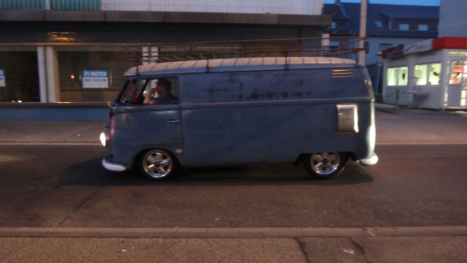

Was ganz anderes:
...gestern Abend in Saarbrigge erwischt...wollte mich überholen...passend zu meinem letzten Umbau. ...auch ein Umbau...nur größer ...grüße an Lord Busbau und die Zecke...alles ist gut

Gibts ned!!!! Und a Panzerknacker sitzt a drin!!!
