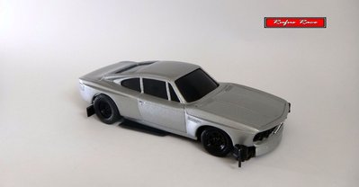

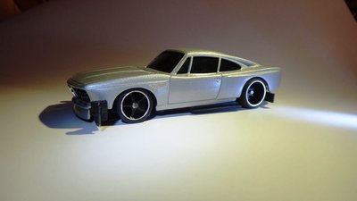

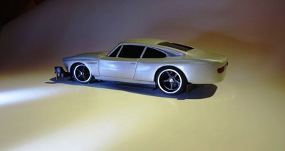

In der Schrottkiste is jetzt, ausser Stratos un 935er Karossen,...noch ein BMW Hindi Karosse...ohne Dach :love: ...awa auch wieder in rot :| ..schlecht für weiße Farbe :crying:
sowashannischschongebaut...BMW 935...Porsche BMW Mix
schwarze Original Felgen
große Alufelgen
große Alufelgen
hinten 18mm Durchmesser
mir is nur noch kein Name eingefallen :lol3: für den BMW Stratos Mix

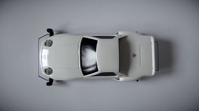

Beiträge: 4040
Re: Resteverwertung
lubomir hat geschrieben: gehen die Klappscheinwerfer?
funzt einwandfrei.
Mußt nur die beiden abstehenden Kontakt-Blech-Zungen vom beweglichen Teil...um diesen nach vorne herumbiegen, die Federn dann flach nach vorne drücken...dann funzt Schleiferstellung A ohne Probleme...
Mit einem 1,5mm heißen Stahldraht die Einrast-Justierung vertieft/erneuert...Lampen rein-AUS...Lampen draußen-EIN...wie Original.
Gedanken vertieft:
Das heftiges Karossen-Leuchten ausbleibt hab ich die Lampenghäuse von innen schwarz gelackt...naja, leuchtet immer noch etwas rötlich.
Rischdisch gudd wären die Glühbirnen in schräg gekürzten Adernhülsen verstaut...hab's sogar kurz probiert an alter 928er Lampenhalterung, glaube 4mm gebohrt...geht...wollt's nur net ausarten lassen...Lack war zu der Zeit schon drauf.

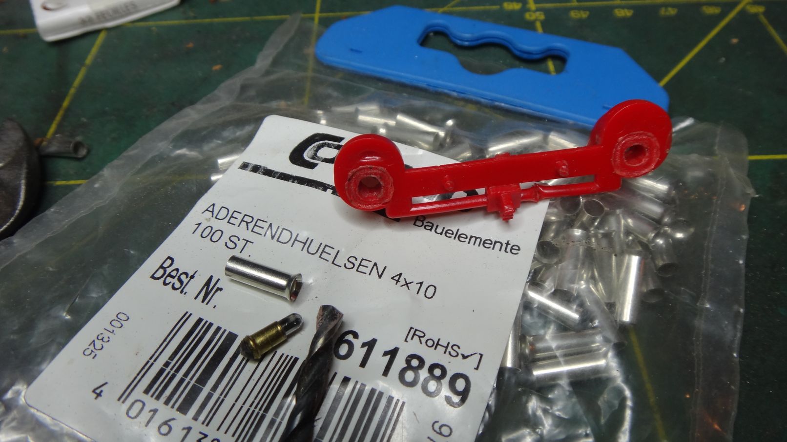

:idee: Nur ein Versuch...is mir leider leider zu spät eingefallen :knockout: ...hab's also noch nicht so verbaut..funzt aber sicherlich :scared:
Adernhülsen: 4x10mm...sind 3,3mm im Aussendurchmesser (nur der Wulst is 4mm aussen)
Bohren 3,4mm...Lämpchen passen super in die Hülsen
Lange Rede, kurzer Phallus...ein Sockelleuchtungsdämpfer :pig: gudd
