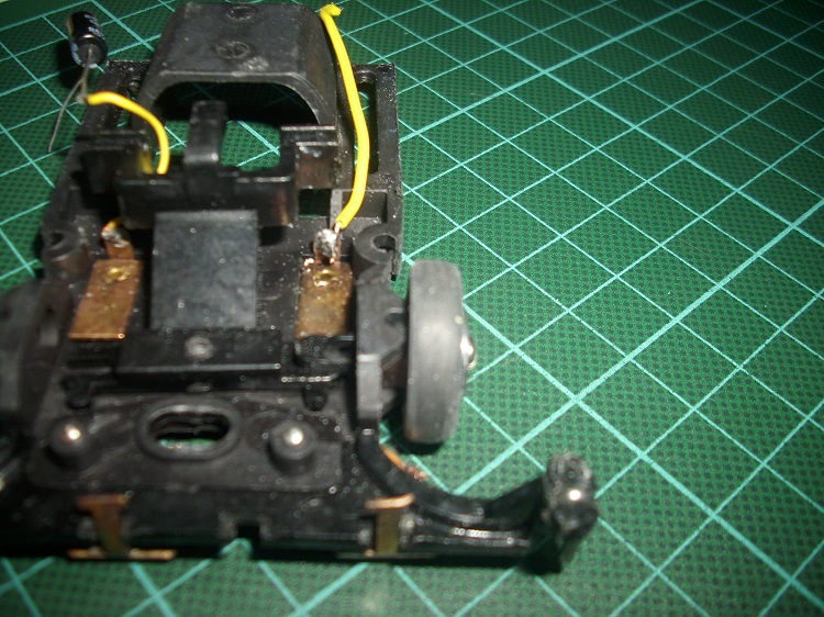

Gestern hab ich mich also an die Vorderräder gemacht.
MacGyver ist mein Zeuge, ausser nem Bohrzwerg, ner Schlüsselfeile und natürlich nem Messschieber braucht man nicht mehr, als auf den Bildern zu sehen ist...
Ziel ist es, dass Felgenhorn der Originalfelge für den Reifen als Aufnahme zu erhalten und das Innere der Felge durch ein Lager passgenau zu ersetzen. Also muss der Innendurchmesser des Rings, dem Aussendurchmesser des zukünftigen Lagers entsprechen...
Ich habe mir also eine Originalfelge genommen und den Stern mit dem Cutter rausgeschnitten/geknipst.Danach hab ich den konischen Korrundschleifer, nebst Bohrzwerg, zum Weiten des Felgenringes benutzt. Da dieser jedoch nicht dem Durchmesser des Lagers entspricht, kommt in meinem Fall nochmal der zweite Schleifer zur Anwendung.
Finde das ist eine sehr einfache Methode, mit eigentlich minderwertigem Werkzeug und auch eigentlich recht wenig Präzisionsaufwand, eben doch eine recht genaue Sache hinzubekommen.
Kugellager an den Rädern sind recht unempfindlich bei Verschmutzung und auch wenig wartungsintensiv.
Die Räder laufen ebenfalls ziemlich spielfrei, sodass dabei auch eine mögliche Fehlerquelle für schlechtes Spur/Lenkverhalten entfällt...
