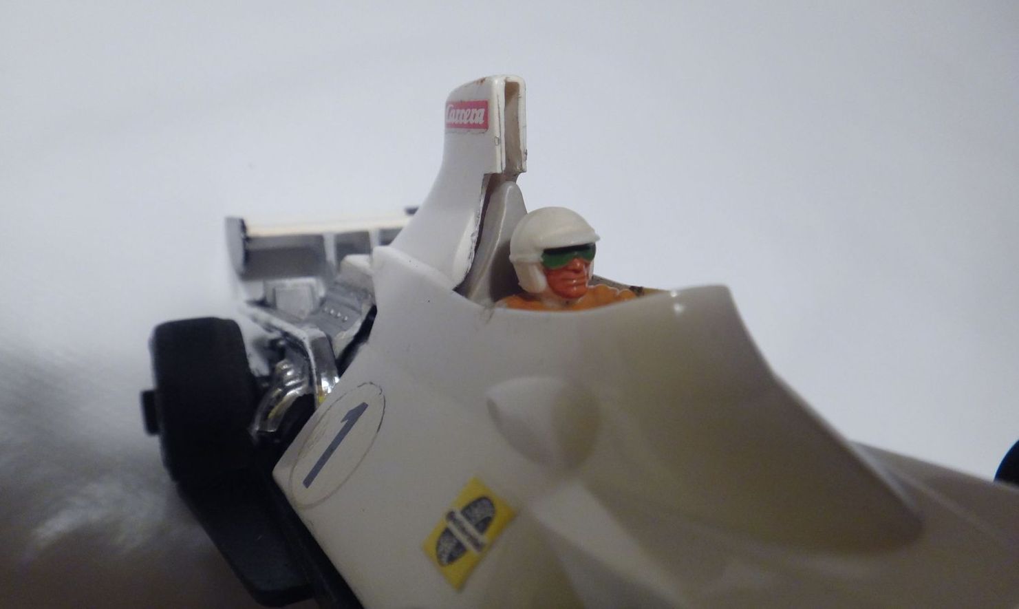

Moin,moin...Fehler im Detail :lol3: ...der schöne Fahrer-Kopf ist von Strombecker USA...aus einem Chaparral 2D :shame:
...bei so viel gebasteltem :poo: darf man sich ja mal verwirren :durst:

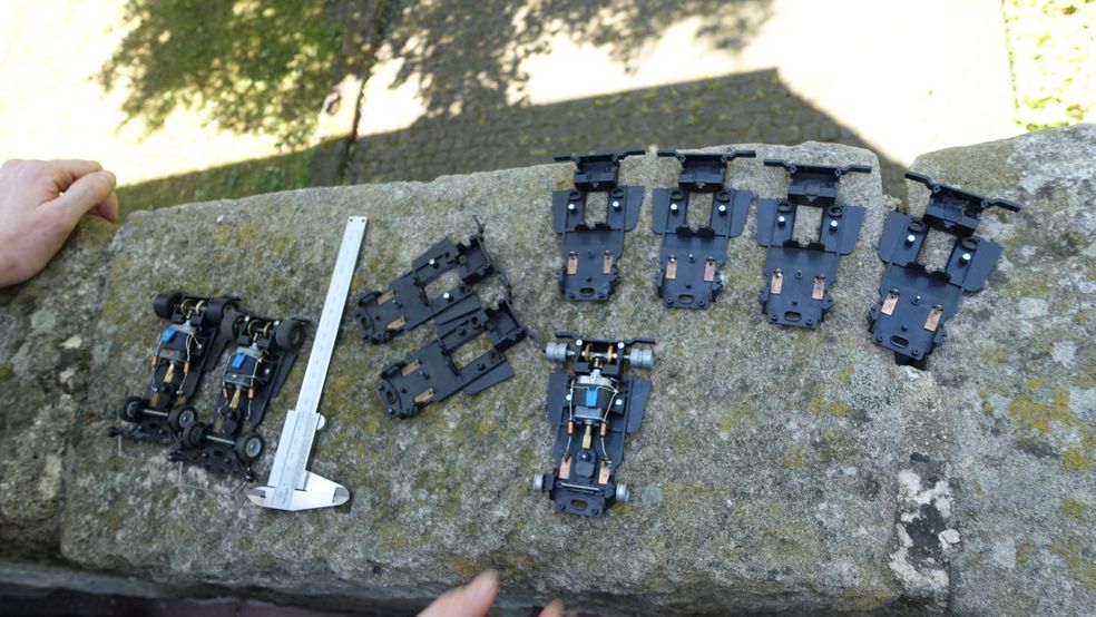

...solltest zuvor hier alle nerven ...jemandem ein defektes Chassis abzuluxen...Sammy oder Lubomir haben bestimmt was defektes in ihrer Kiste...z.B. im Tausch gg :love:
...oder 2x defekt gg dein ganzes tauschen :floet:
Lubomir und Robert aus Holland hatten die im Sommer 2015 schon mal mit dabei...nehme an das bei ihnen zu Hause noch mehr davon liegt...defekte sowieso :anbeten:
Hast das Gehäuse gewechselt vom Lilibühler :cool: ..die Magneten im Gehäuse auch ? ...oder sind die gleich stark ?
