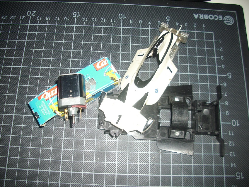

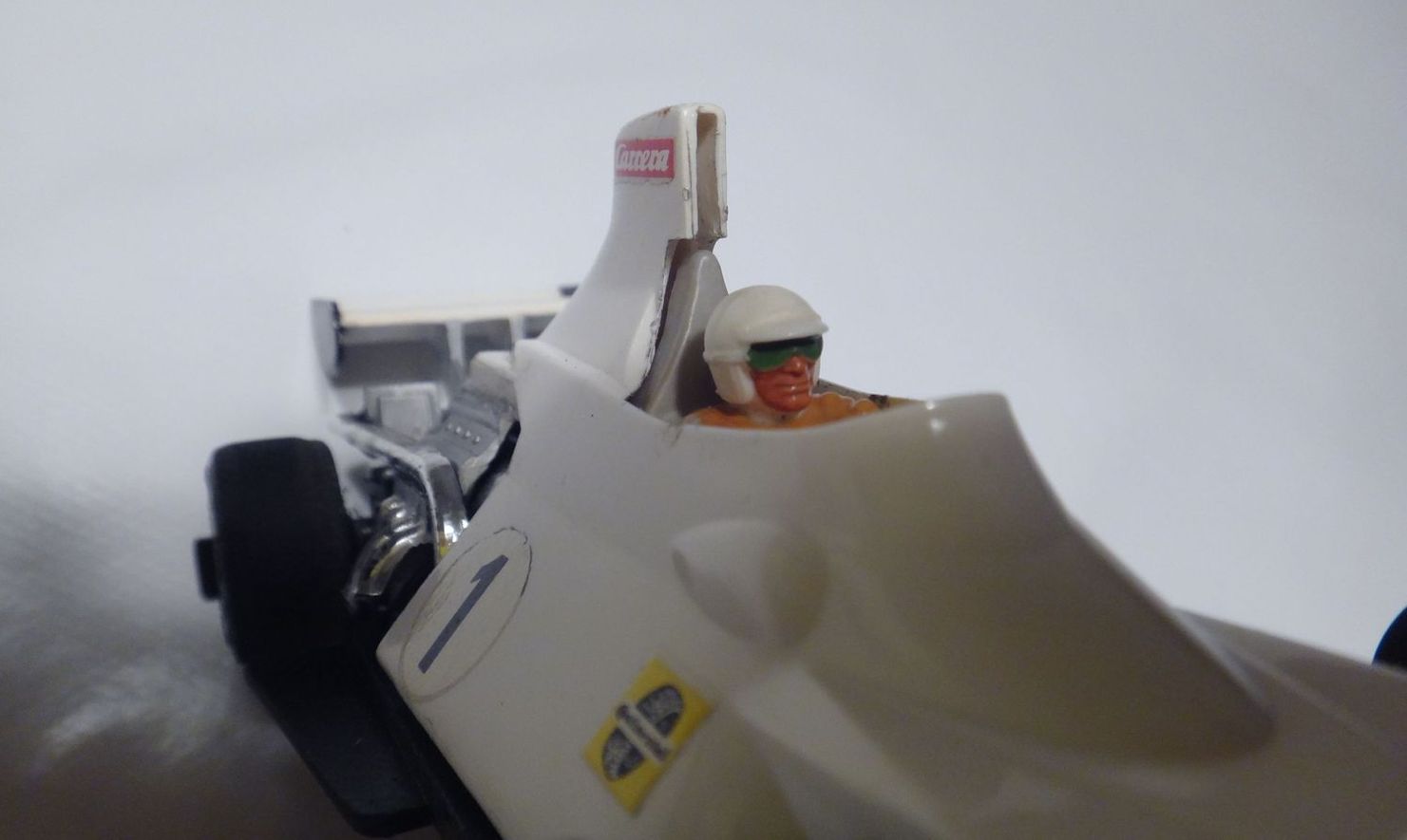

Sammy hat mir vor Jahrzehnten einen Brabham von der Uni vermacht :danke:
...hab jetzt endlich ein F1 Chassis dafür bekommen :dancing:
Dadurch das ich bei Sammy gesehen hab :danke: woran's hängt...hatte ich mit der Schönheit koi Brabbelem :P
...saugudd...sauschnell...13,843 sek. in der zweiten Runde :scared:
...Australier trotz Magneten koi Chance (Porsche 911 mit zwei runden 3mm Neodym)
Bilder auf meiner Seite..die letzten Bilder in Rubrik "Lenkende Wagen" und Rubrik "Spezial" ...von Innen.
Köpfchen von Eldon (Refugees from USA)...schöner als die von der Uni...weißer Helm...passt

HölleHölleHölle...geht wie :pig:
Original breite 132 F1er liegen zwischen 123 und 124 gramm...der Brabham hat 114.2gramm...der schmal gefummelte gelbe Renault sogar nur 113,1gramm.
...gleicher Wahnsinn.
...langer Radstand lenkt besser bei so geringen Gewicht.. kurze sehr leichte Chassis/Autos können da Probleme mit dem Spurwechsel bei hohen Geschwindigkeiten haben....da können zwar die Schleifer-Federn gekürzt werden...die dann aber wieder perfekte Schleifer-Litzen haben sollten (Anpressdruck schwach = :poo: )
Behaupte mal...die schmalen 132er F1er Chassis laufen wie die 140er F1er...in ihrem Maßstab im Vergleich zu den anderen.
Mach solche :pig: ereien auch nur mit bereits defekten Chassis...an allen meine schmalen F1er Chassis fehlte mind. einer der hinteren Abstandshalter :auslach:
Brabham....saugudd
ok,ok...bischen länger und schmäler isser geworden...auch is der Auspuff anders als im Original...drauf :poo: ...laaaaaaft :love:

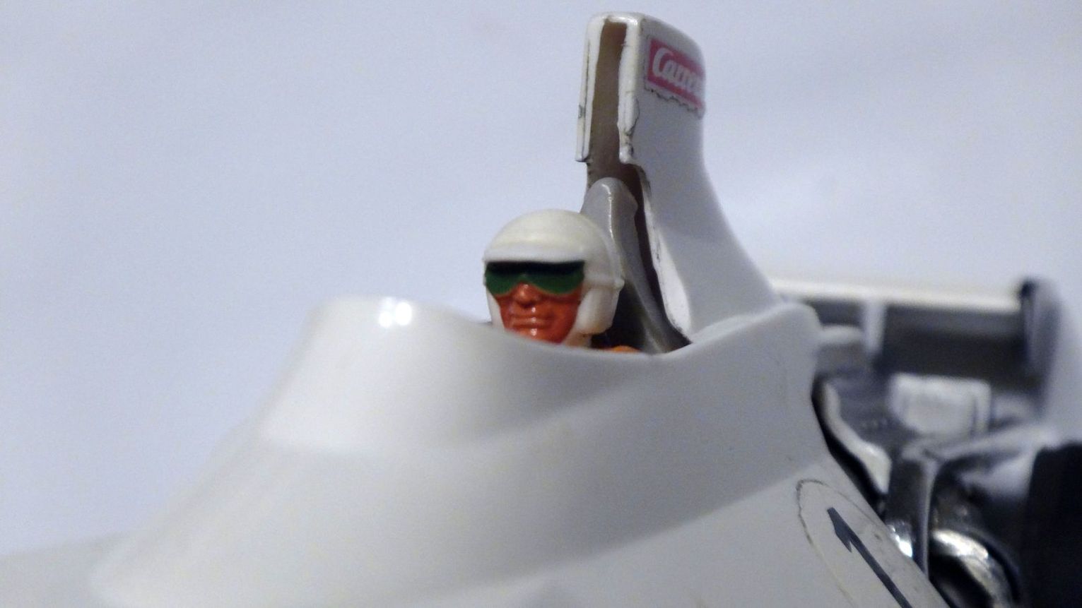

Moin,moin...Fehler im Detail :lol3: ...der schöne Fahrer-Kopf ist von Strombecker USA...aus einem Chaparral 2D :shame:
...bei so viel gebasteltem :poo: darf man sich ja mal verwirren :durst:

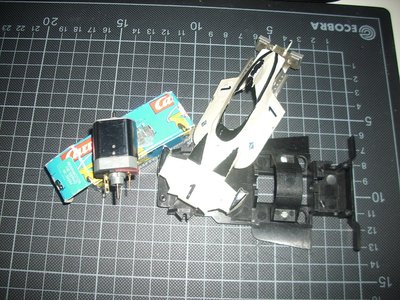

Aber nochmal zu den Eckdaten ....
Hast du nen StandardBühler verbaut?
Würde es gern Angleichen, für nen direkten Vergleich...
A propos Trippletraktion ..... ,bei dem Teil, will ich ja auch nur wissen, wo die Grenzen sind. Aber das geht bei dem Ding los, dass man alle drei Antriebselemente auf eine Ebene bringt, also horizontal ( ...keine Ahnung, was das bedeutet, hab in Mathe uun... Physik/Geografie nicht aufgepasst ..., weiss nur, dass Bauxit irgendwo in Russland abgebaut wird... :( :( :( )... sehr mühselig, wie nutzlos, weil gibt eigentlich nicht mal nen Motor ,der DAS schafft... (ist immerhin nen Sechserpaar Zahnräder !!!Plus! die drei Ritzelkäfige!!! :sweating: )
Wir werden sehen ..., just for fun!!! :dancing:

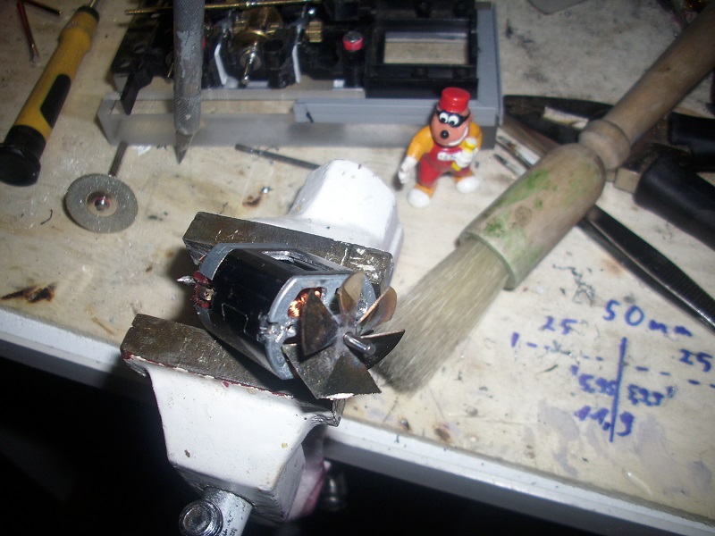

Derzeit bau ich da was für die Umluft dran, selbst ein LilliBühler ist irgendwann nicht (mehr) "Up to Date"!!!
...(und Nein! ...ist wirlkich nen LilliBühler, nur sein doofer User/Treadsman hat sein güldenes Gehäuse ,beim Aufräsen :prost: , versemmelt!... deshalb die Normalschale!)...

jo..normaler Bühler drinnen...finde wenn die Kisten leicht sind ist das der beste Motor.
...der Lilliput ist mir oft zu brutal...hab nur drei-vier Kisten damit...die sind alle unter 130 gramm, da sonst der Käfig zu viel leidet.(nur der Riementriebler is schwerer)...sogar im schweren Linienbus is ein normaler.

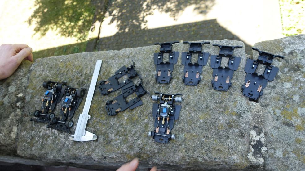

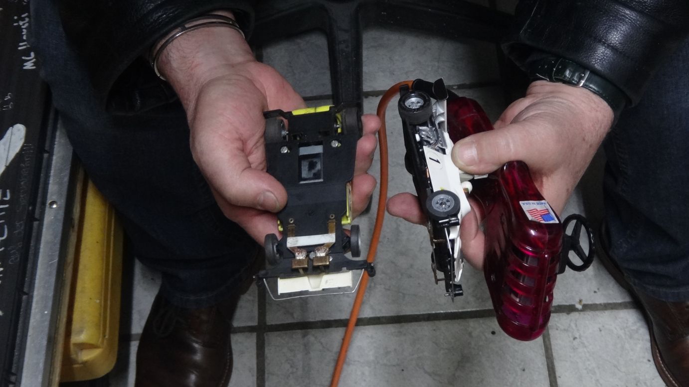

F1 Chassis schmälern:
...solltest zuvor hier alle nerven ...jemandem ein defektes Chassis abzuluxen...Sammy oder Lubomir haben bestimmt was defektes in ihrer Kiste...z.B. im Tausch gg :love:
...oder 2x defekt gg dein ganzes tauschen :floet:
Lubomir und Robert aus Holland hatten die im Sommer 2015 schon mal mit dabei...nehme an das bei ihnen zu Hause noch mehr davon liegt...defekte sowieso :anbeten:
Hast das Gehäuse gewechselt vom Lilibühler :cool: ..die Magneten im Gehäuse auch ? ...oder sind die gleich stark ?

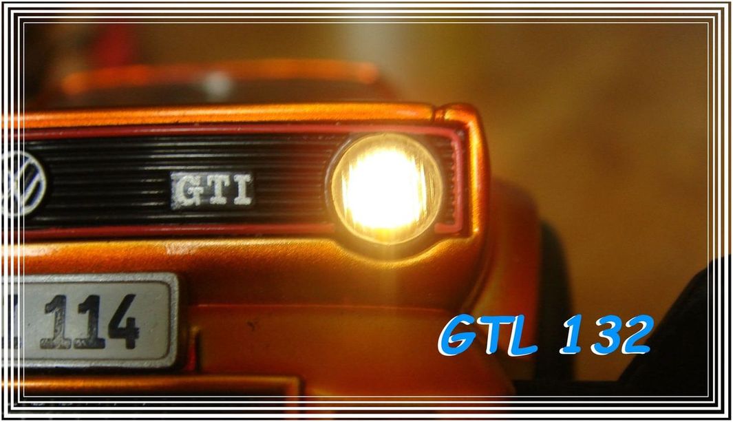

Tauschen gg :love: und :respekt: ...oder :idee: GTL
...färdisch gelötet :prost: mit Leds.
