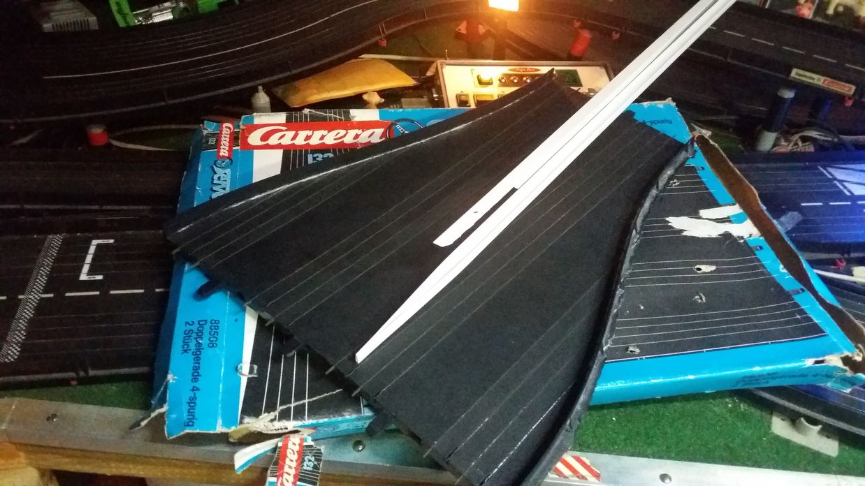

Hab beim selben Verkäufer die Quattrogeraden gekauft...inklusive Versand für 7.- :laugh-squint:
...und zersägt :tongue:
...mit einem Metallsägeblatt dicht auf der Fahrbahn entlang...nicht ganz abschneiden..am Schluß an einem cm hängen lassen...einfache Sache
von einer Standardgeraden die Bande abgesägt und damit die Quattrobande etwa um 1cm verlängert...angeklebt erst mal mit Sek.Kleber und Füller...die Form ergibt sich von selbst.

Leiste noch bauen...Stromverbindung herstellen, also löten der Leiterbahnen...noch schwarzes Epoxi aussen drauf...testen in Ausham.
Denke is ne billige Lösung...nur die permanent angetriebenen Hindis könnten stehen bleiben...Ausham wird's zeigen :bye:
Leisten aussem Baumarkt...weißes U-Profil..1m Lang...14 breit(14x10x1)...und ein 12er (12x10x1) das drauf/drinnen klemmt.
