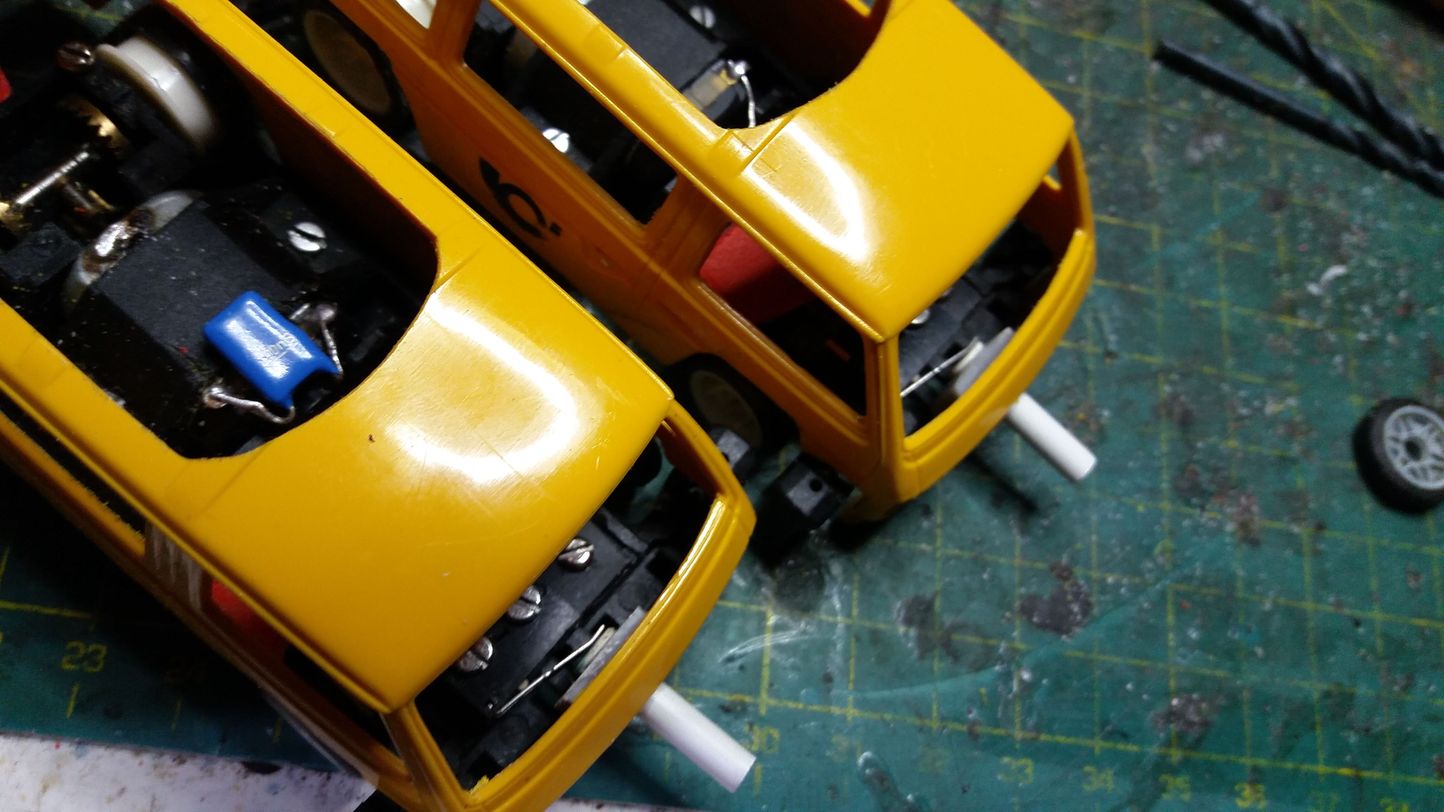

Der ausgehärtete V1er Reifen mit Felge sitzt auf einem 140er Styrocut-Stab...erwärmt und einfach flachgedrückt...die Feder von dem Kugelschreiber brauchts garnet....funzt auch ohne...da der Schalter genug Federkraft besitzt.

...hab dann aussen ein Stück Aufputz-Kabelschutz-Rohr angepasst...grauer Kunststoff ...hing im hinteren Keller an der Decke :tongue-squint:

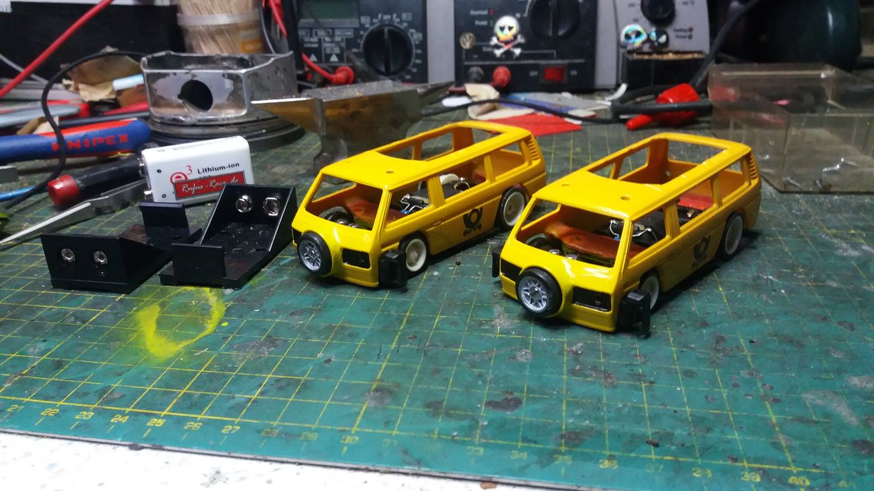

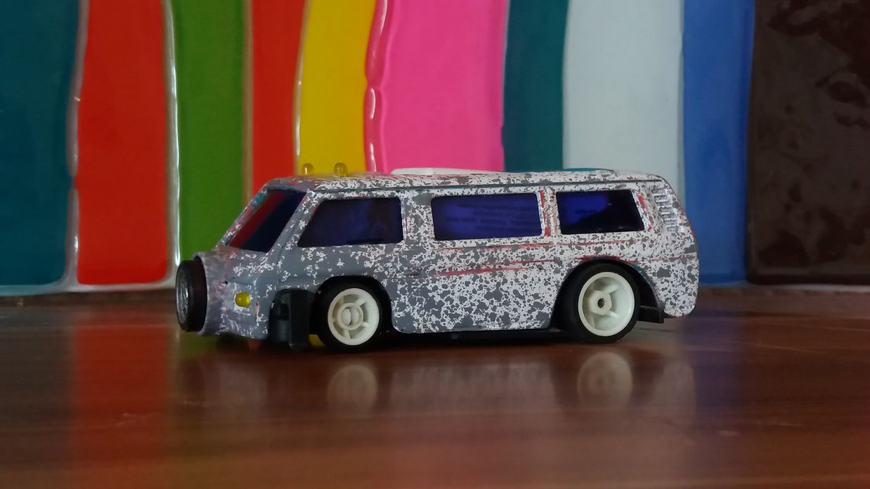

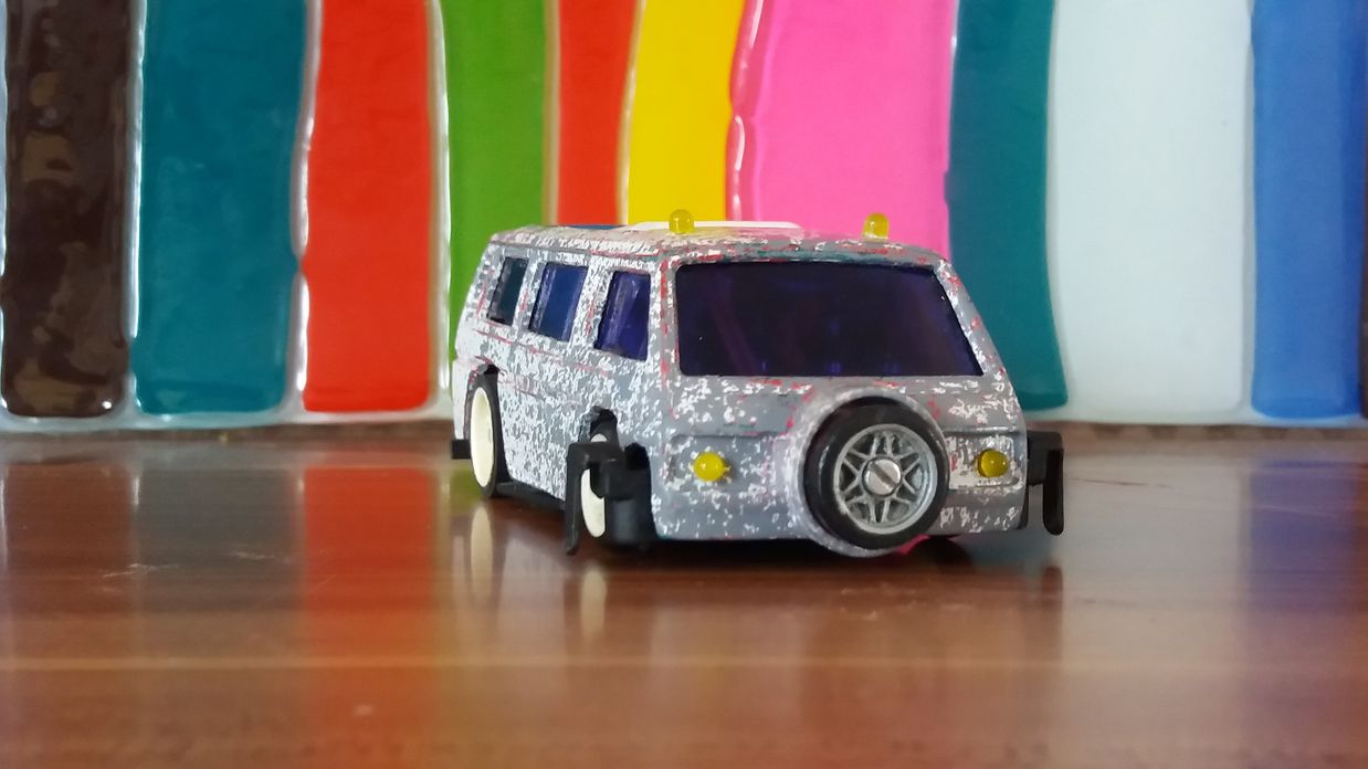

...so rennt das Ding jetzt...und das Super :thumbsup: :thumbsup: :thumbsup: :thumbsup: :thumbsup:
..bekommt noch einen Stahldraht Auffahrschutz...baue das so nochmal nach.
Sehr stabiler Schalter vorne...unkaputtbar so verbaut.
Vielen Dank Mister Oerk für das goile Spielzeug...bin auf den ASH-B gespannt...möchte nur das Konzept mit 2x9Volt ändern :auslach:

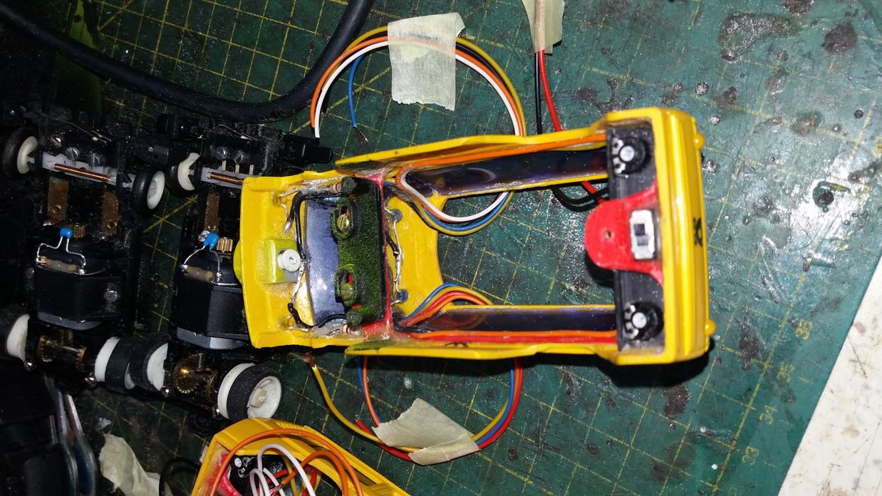

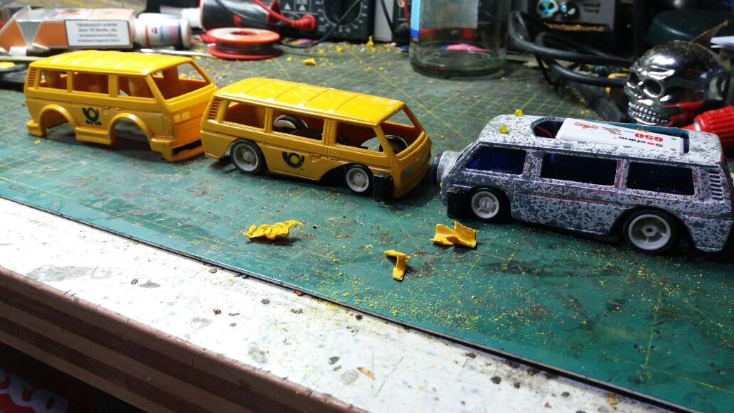

Beitragvon Rufus » Mi 19. Jul 2017, 17:42

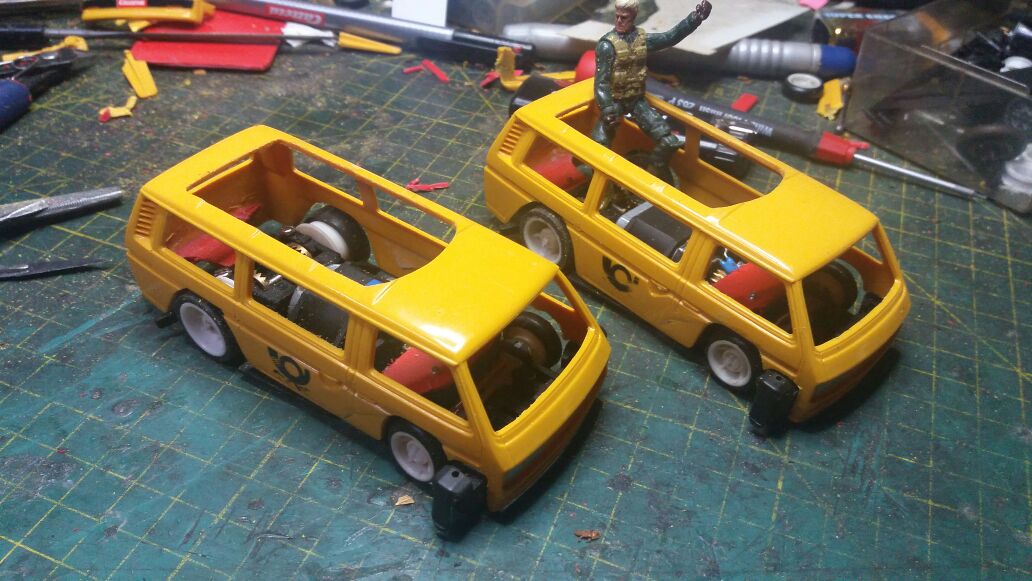

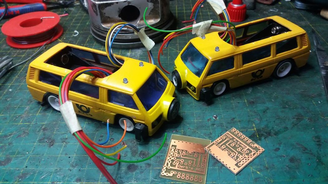

Moin...hab noch zwei davon gebosselt.
Zeige mal wie-wo-was...vielleicht kommt ja wer dazu das nachzubauen :thumbsup:

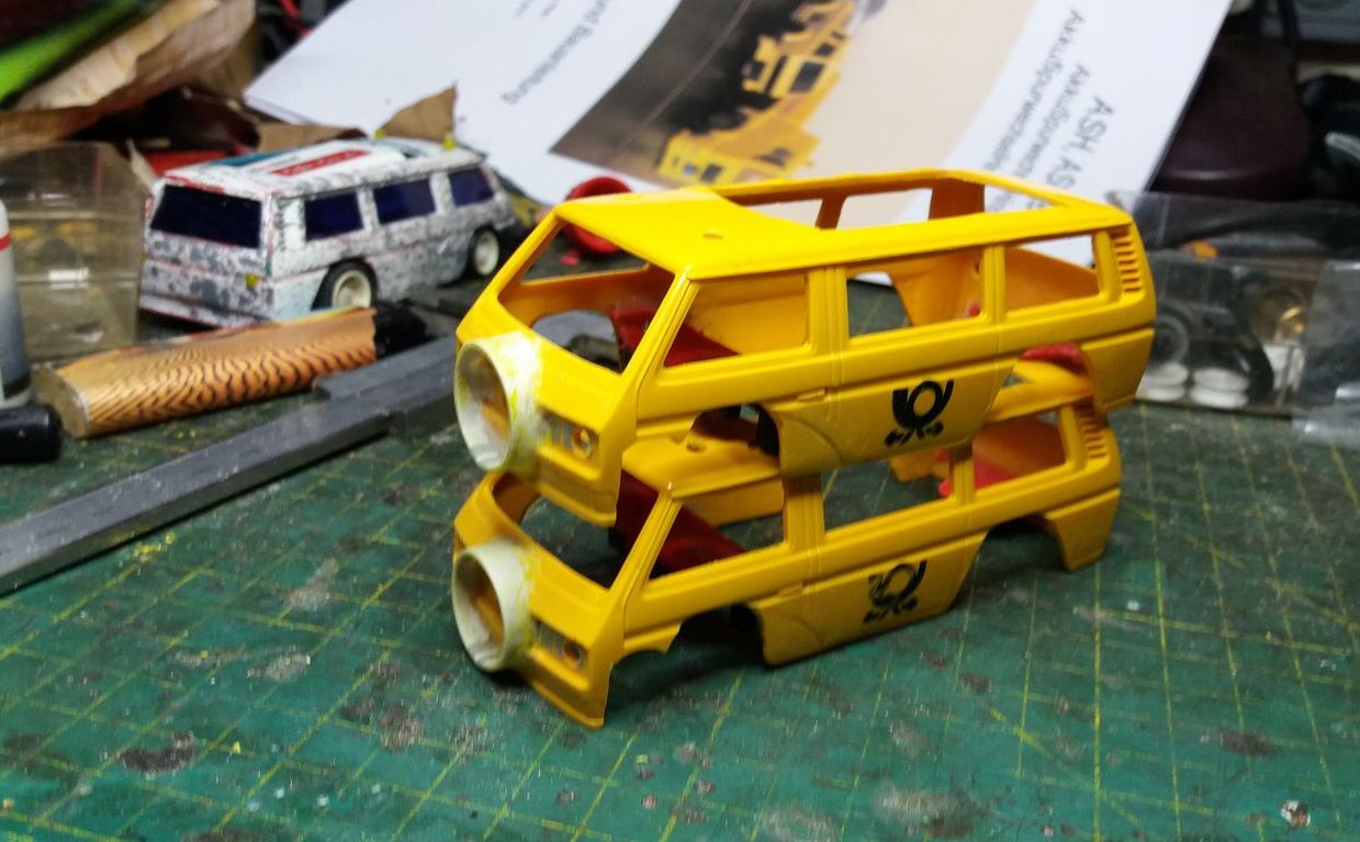

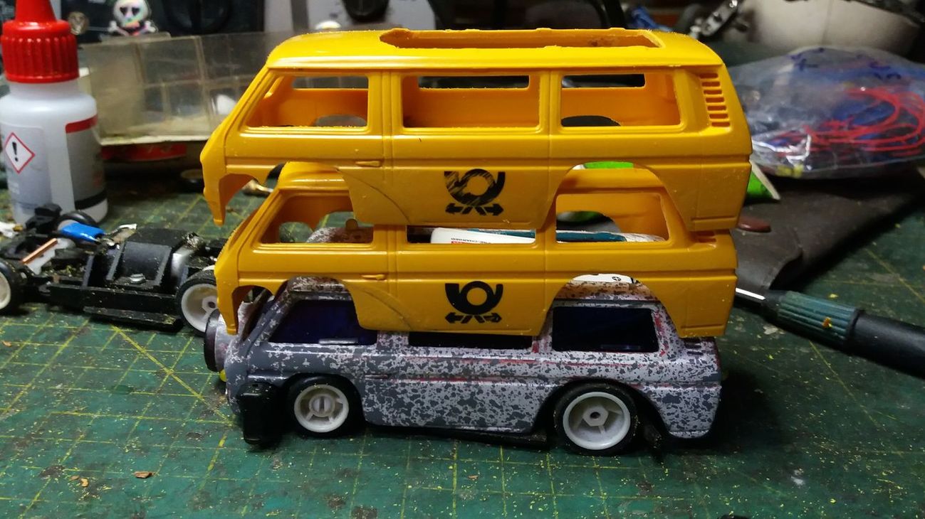

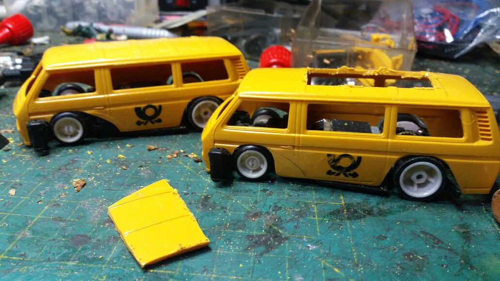

...hab Strax Karossen genommen

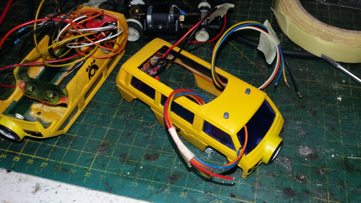

..rundum alles ab
...aus dem Dach Material für die Radläufe zu schließen
...bereits etwas gewölbt :thumbsup:
...innen 1mm Kunststoffplatte für Stabil :D ...zerfeiltes Winkelprofil :shake:

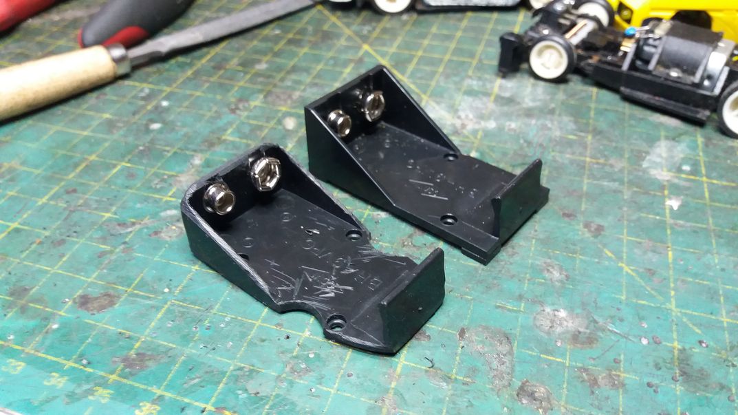

Halter für die Befestigung der Karosse auf'm Chassis
...Schalter ans Chassis
Die roten Kunststoffplatten habe ich aus einem Kunststoff-Sortierkasten ...die Innenteiler/Trennwände davon...schön zäh...Gewinde halten ewig.

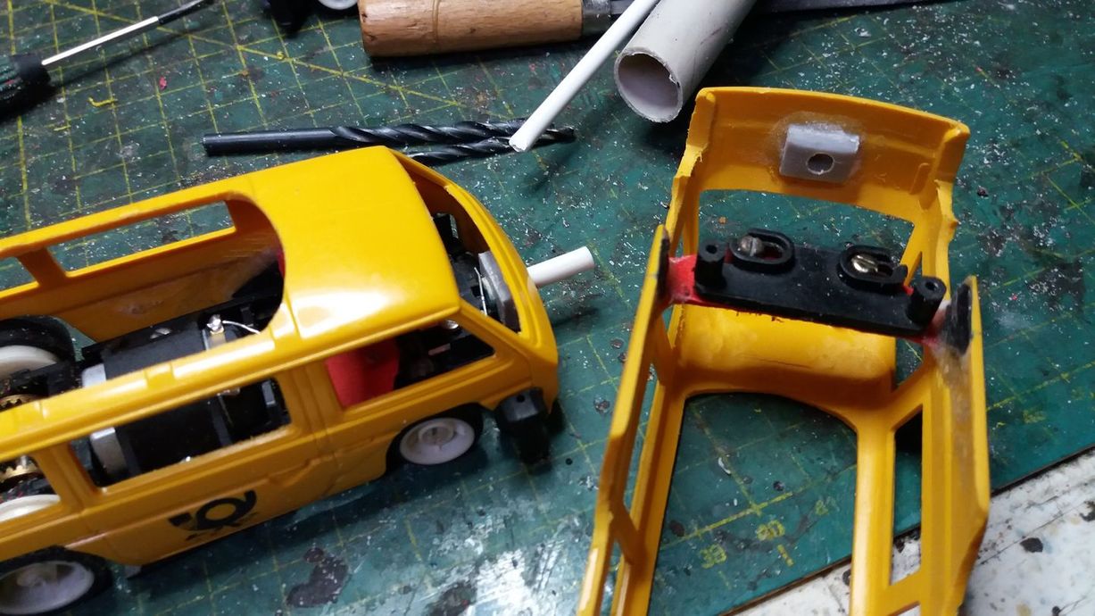

Styrocut Stab erwärmt und platt gedrückt...Führung (grau) aus einem 132er Rundenzähler
140er Stab...hier sieht man auch das Kabelschutzrohr-Aufputz...etwa 15mm Durchm. ...hing leer an der Kellerdecke :roll:
...kann nur 20 Bilder einstellen :shame:

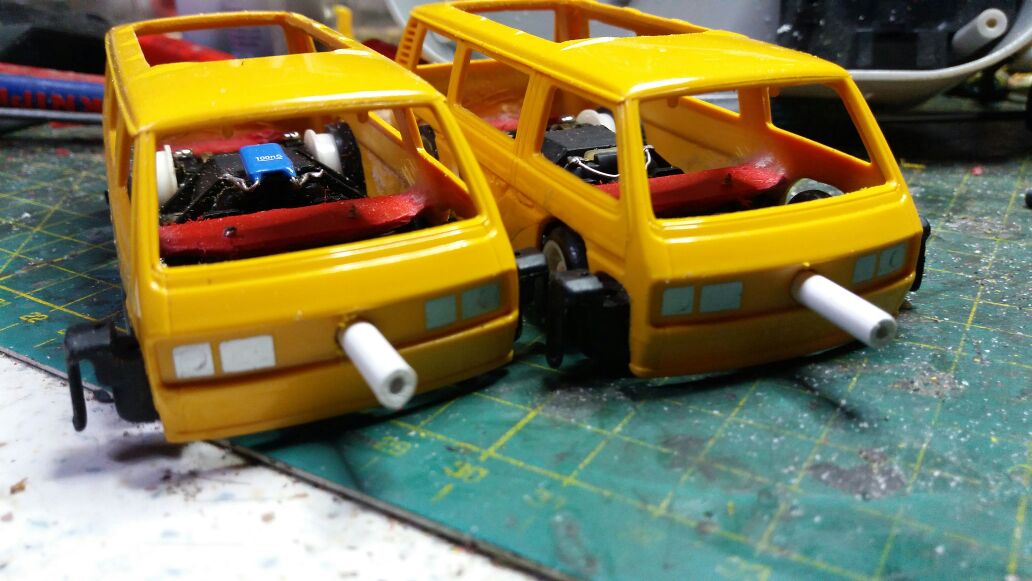

Beitragvon Rufus » Mi 19. Jul 2017, 17:50

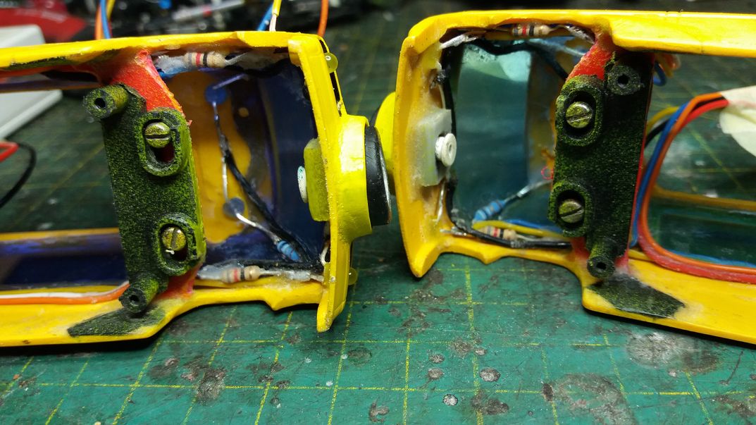

Vorne: Kabelschutz Aufputz-Rohr...etwa 15mm Durchmesser
Löcher für LEDs rein
...bischen gelb aus der Dose...nur vorne
...bischen gelb für die Schneidplatte...nur links :laugh-tears:
...fange hinten an
Winkelprofil...1mm dick ...das von der SSF, nur gekürzt...da die Potis drauf
Schalter rein
...guter Halter für die Leds korrekt im richtigen Abstand zu
verbinden...danach von innen einstecken
:scared: :scared: :scared: :scared: :scared:
Scheiben zersägen...an der A-Säule
...nach den Scheiben die LEDs vorne rein !
Kabelsalat geordnet :kiss:
...so weit, so gut :anbeten:

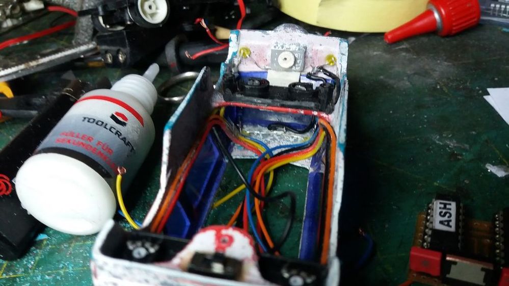

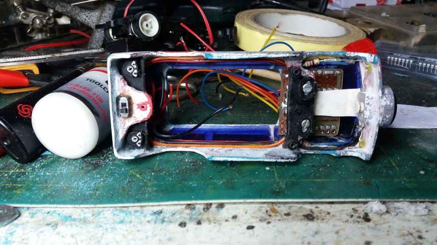

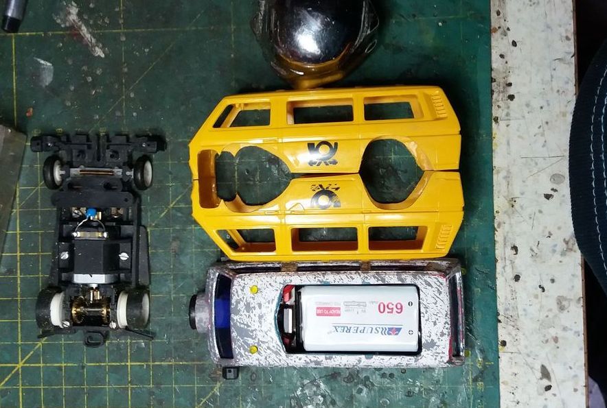

Halter für 9v Block befummeln
Auffahrschutz...besser is das :pumpkin:
...leicht verwackelt :lookaround: sieht man aber die weiße 0,5mm Styrolplatte wo nachher die Platine drauf liegt.

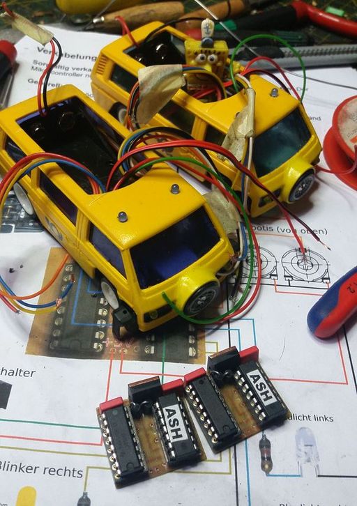

Endlich...Platinen sind an der Reihe :sweat:
7805 kann brutal gekürzt werden...auch die Lötfahnen geschmälert...kommt so tiefer rein :tongue:
Powerband-Schutz
Alles supi :banana:
...laaaaaft saugudd ...goile Sache Mr.Oerk :respekt:
