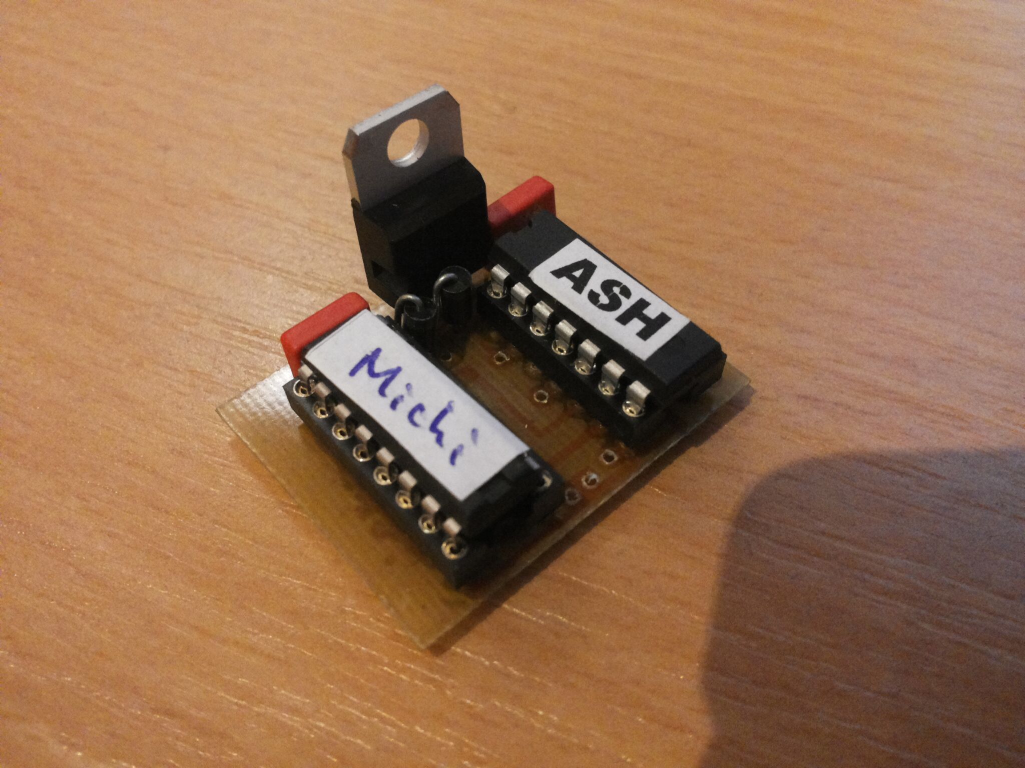

der ASH (AkkuSpurwechselHindi) ist nun auch halbwegs sauber dokumentiert:
http://oerk.net/ash.htm
Die ersten Bausätze sind verschickt, ich warte gespannt auf Rückmeldung :)

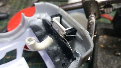

Mit Infraroterkennung zur Hinderniserkennung habe ich rumexperimentiert, funktioniert nicht zuverlässig genug, weil Autos mit unterschiedlicher Farbe das Licht unterschiedlich stark reflektieren. Besser wäre Ultraschall, aber da sind die Module wieder so groß, dass sie nur in einen 132er passen (und da auch besser nach vorn raus, um den Mikroschalter zu ersetzen).

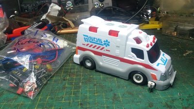

Liegt schon bereit:
Beiträge: 1228
Re: ASH - Dokumentation
Hab's geschafft. Mein Bausatz des ASH ist erfolgreich eingebaut!
https://youtu.be/HAWbcEkW_3g
Videoqualität lässt etwas zu wünschen übrig, aber der ASH funktioniert! Jippie!
Beiträge: 1442
oerk hat geschrieben: Liegt schon bereit:
Schon gebaut?! Bin verliebt...!
