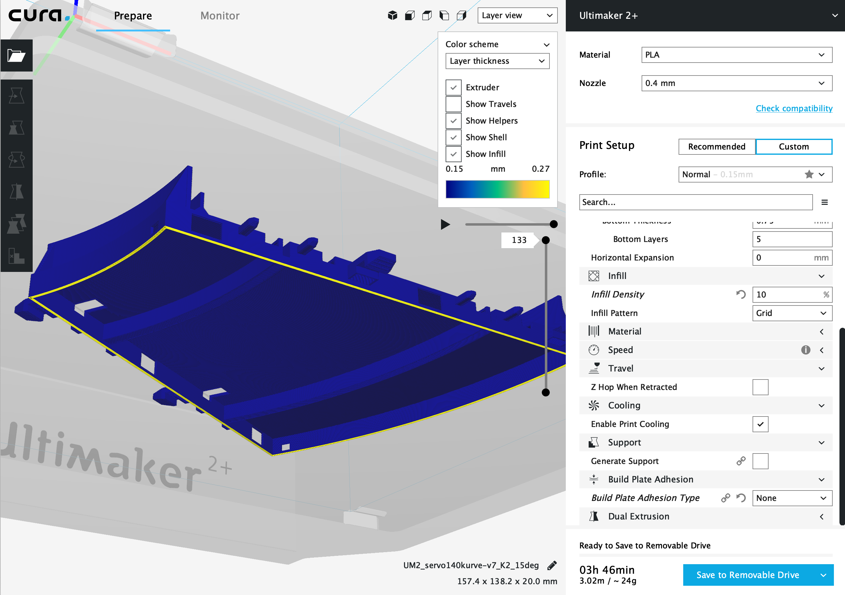

Re: Servo 140 Kurve parametrisierbar
Ausgehöhlt hab ich's absichtlich nicht, weil man dann - wie du ja jetzt siehst - viel Stützmaterial braucht. Stattdessen drucke ich einfach mit nur 10% Infill, bleibt sich ziemlich gleich.
Vertiefte Leiterbahnen hatte ich auch probiert, da war der Kontakt sehr schlecht (das Tiffanyband ist sehr dünn). Um Orientierung zu haben, wie man das Band aufkleben muss, habe ich leicht erhöht gedruckt. Das erwies sich für den Kontakt gut und im Fahrbetrieb als unkritisch. Bei den Originalschienen stehen die Leiterbahnen auch leicht über.
