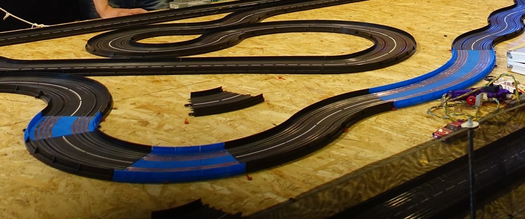

Für diejenigen, die es noch nicht mitbekommen haben: wir können jetzt 140er Kurven drucken - und zwar jeden Radius und jeden Winkel, sofern es der Drucker hergibt.
Das Modell ist nicht perfekt, die Stromleiter sind noch nicht die optimale Lösung, die Übergänge sind noch nicht gut, aber es funktioniert - auf dem Treffen waren die durchgehend eingebaut und haben gehalten:

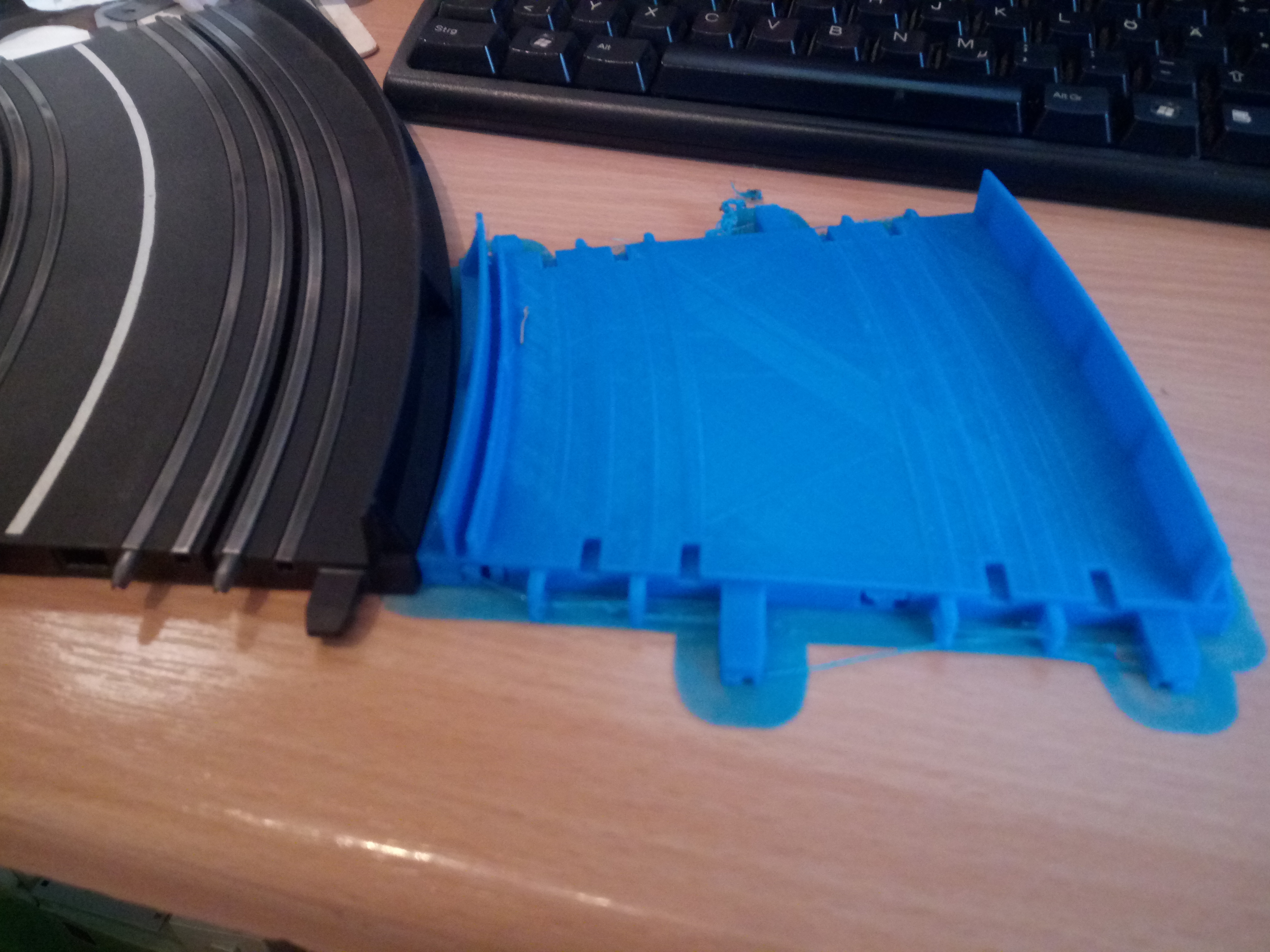

Es existieren schon Testexemplare von K3 und K4.
Es existieren auch schon K1,5 - die liegen genau zwischen K1 und K2. Optimal wenn man eine Kurve braucht, die flüssiger zu fahren ist, aber keinen Platz für eine K2 hat.
Außerdem kann man jeden Winkel drucken. Mit 15°-Kurven kann man wesentlich flexibler planen als mit dem strengen 45°-Gerüst.
