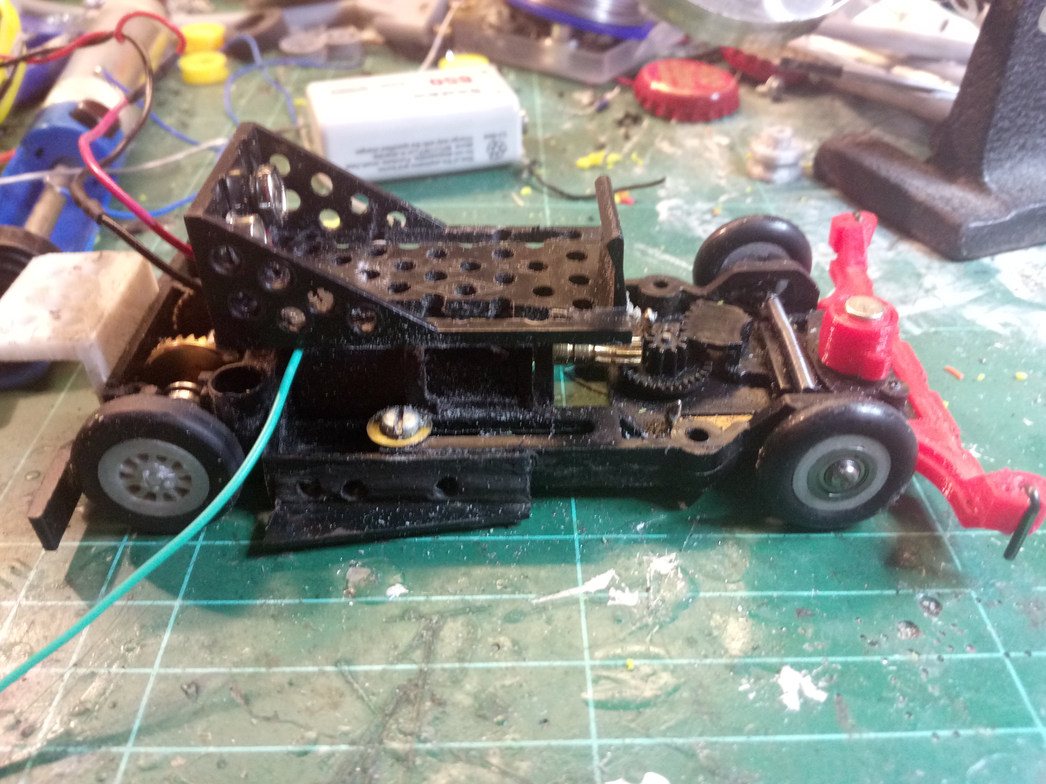

Alles weg, was keine Miete zahlt
Sogar das Chassis hat deutlich Federn gelassen:

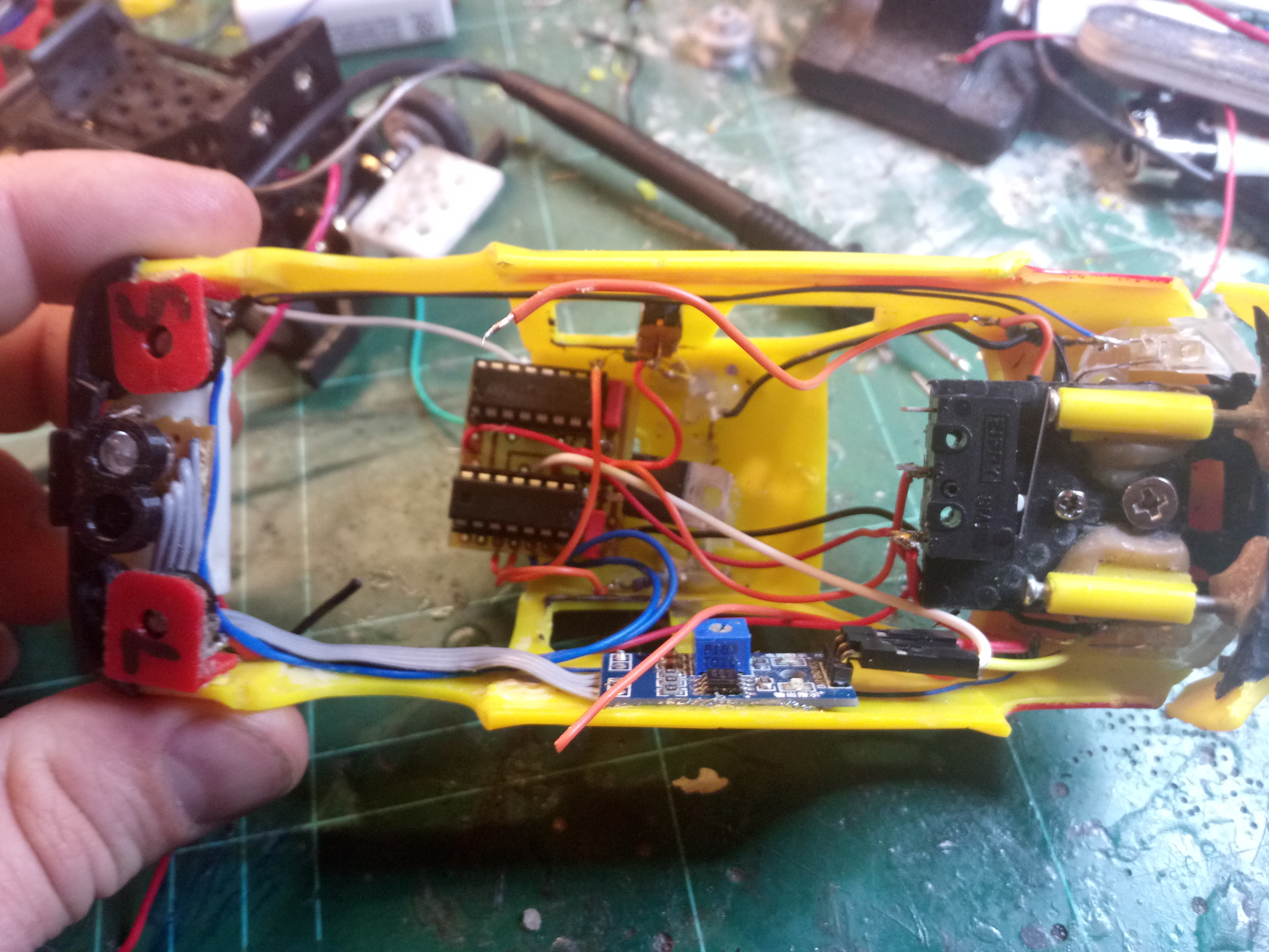

Neu-Verkabelung fast fertig... und egal, wieviel Mühe man sich gibt, es endet immer im Chaos:
Wenn der Weg nicht das Ziel wäre, hätte wäre dürfte ich schon längst verzweifelt :lookaround:

...also mir gefällt's "zerrupft" echt besser :anbeten:
So hat's bei mir angefangen :pumpkin:
Guter Tipp kam von Armin...dünneres Kabel (ausser an Anschluß Motor und Batterie, nehme hier weiterhin mindestens 0,14mm...eher 0,22mm)
Hab mir 0,08mmm und 0,055mm Litze bestellt...anstelle dem 0,14mm... :scared: ....glaubst net was das ausmacht, gerade beim ASH :thumbsup: ...Kupferfarben, dann siehste das Lot beim löten besser :thumbsup:

Ei jo... für die fest verlegten (verklebten) nehme ich eh dünneres Kabel, für alles andere muss 0,14er herhalten, bis ich was besseres kaufe.
Fertig verkabelt, bringt jetzt nur noch 167g auf die Waage, laaaaft:

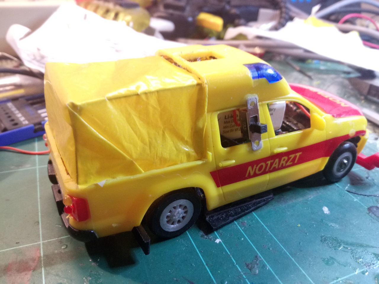

Geht bestimmt schöner, aber es sieht schon mal ganz anders aus:
Vielleicht kriegt er auch noch neue, leichte Fenster. Mal sehen. Die originalen wiegen über vier Gramm, mit Blisterverpackung lässt sich das mit einem Gramm realisieren.
