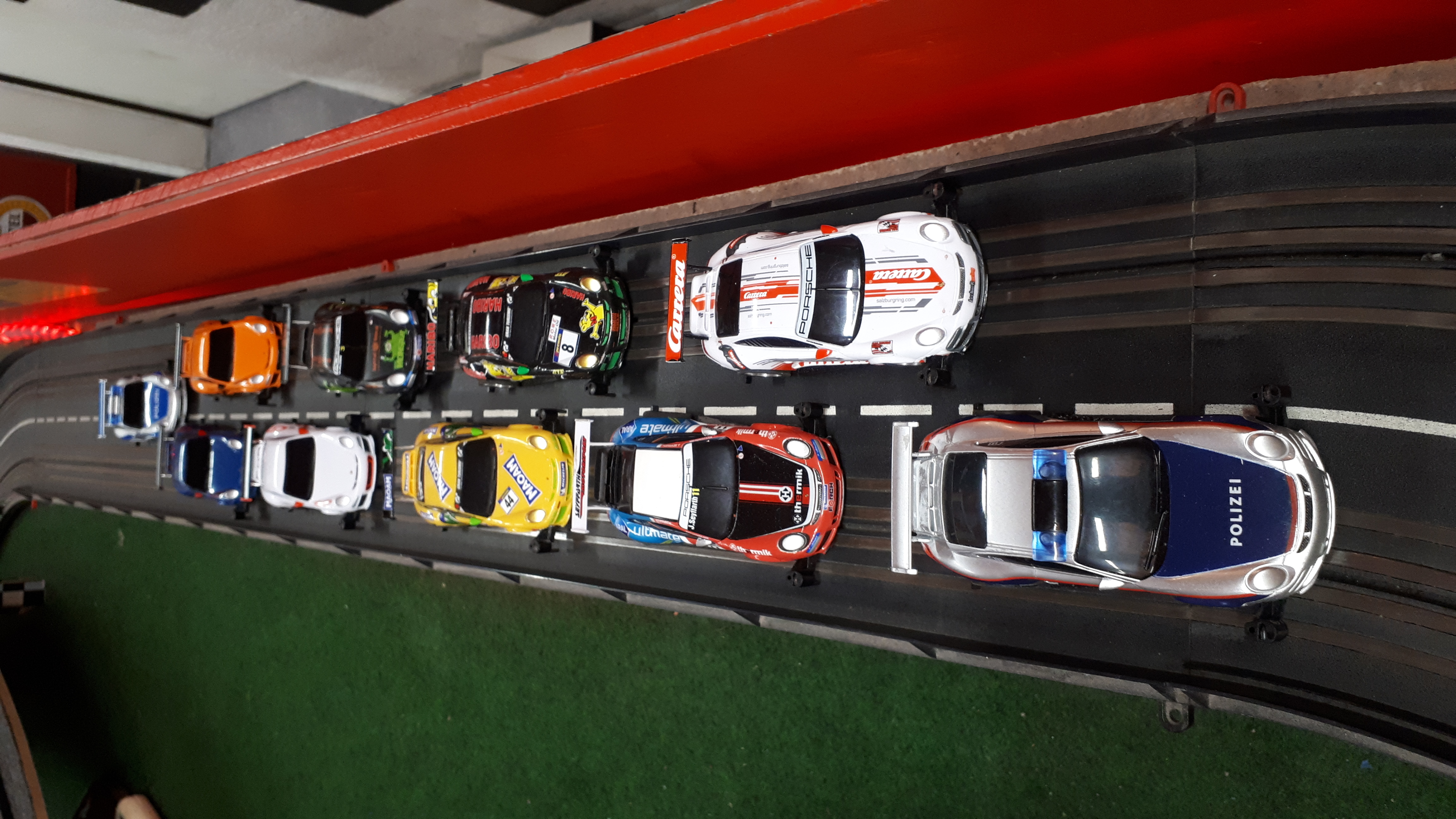

Bei mir war heute GT3 Treffen
Varianten nehmen leider kein Ende
Äusserst schick das alles...
- marsmensch1313
- Beiträge: 545
Sind die denn auch alle gekürztCommander hat geschrieben:Bei mir war heute GT3 TreffenVarianten nehmen leider kein Ende
Unsere beiden sind fertig, mußten tatsächlich verlängert werden
Alle bis aufs maximum gekürzt, ist aber total simpel. Einfach mit ner Japansäge zwischen Motorhalter und an den Lötblechen jeweils absägen, glatt auf eine ebene Unterlage legen und wieder zusammenkleben, ich bohre noch zwei Löcher neben den Motorhalter und stecke kleine Stifte rein um die Längstkräfte abzufangen.Achso, Motorwelle bisschen kürzen und dementsprechend das Motorlenkritzel anpassen.
Ich finde kürzen wesentlich einfacher als verlängern.
