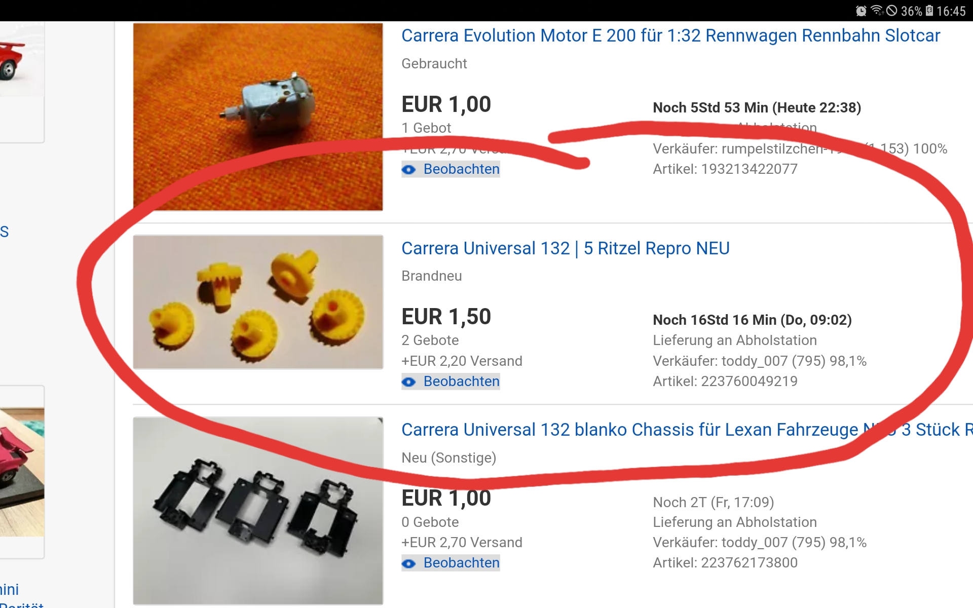

Hab in der Bucht Kunststoff-Kronenritzel für die Uni entdeckt :tongue:
Frage...ist der originale Messing Uni-Wahnsinn Baugleich mit der Servo 132 ?
(also Anzahl der Zähne und Durchmesser)

Keine Ahnung, sollte man ausprobieren.
Ich bestell mal welche, sind ja eher günstig...

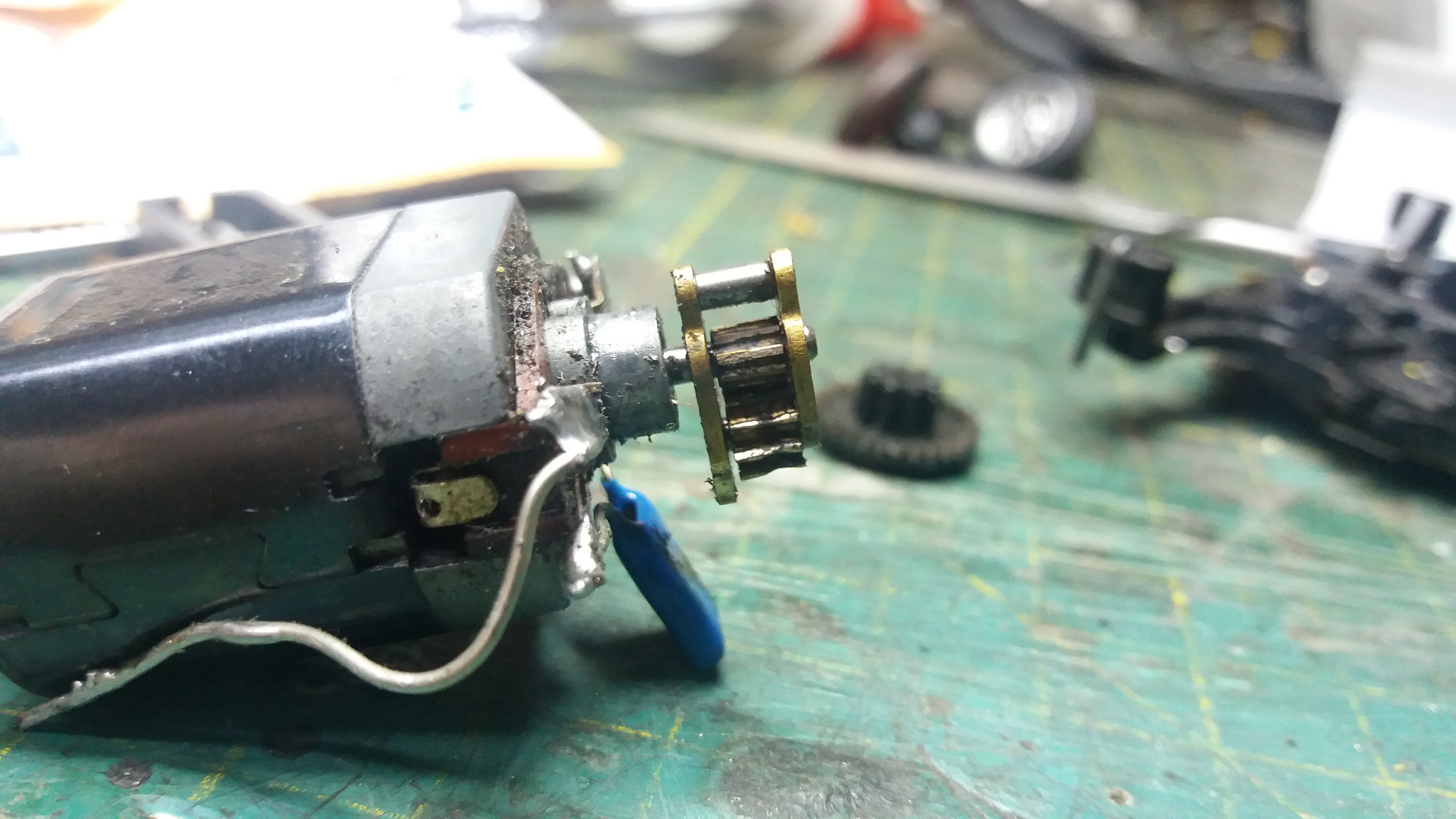

Durchmesser ist kleiner, Zähneteilung etwas gröber.
Hab damit eine Testhinterachse gebaut. Läuft, ist aber sehr laut und innerhalb kurzer Zeit ware die ersten Zähne weg.

Schade :| ....aber gut zu wissen das nix damit geht :danke:

...Beschleunigung war tatsächlich noch etwas krasser, wg kleinerem Durchmesser. Endgeschwindigkeit bei gleicher Trafostelllung niedriger.
Ist wie beim Mofafrisieren...
