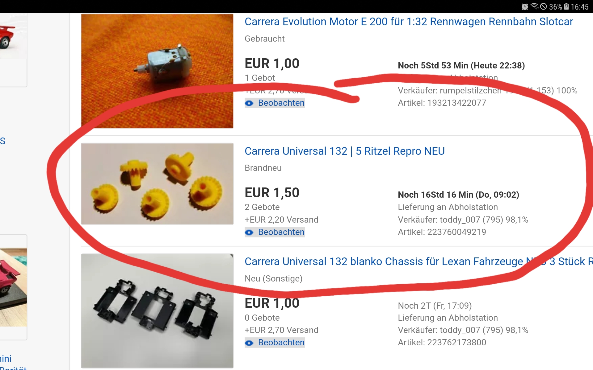

Hab in der Bucht Kunststoff-Kronenritzel für die Uni entdeckt :tongue:
Frage...ist der originale Messing Uni-Wahnsinn Baugleich mit der Servo 132 ?
(also Anzahl der Zähne und Durchmesser)

Keine Ahnung, sollte man ausprobieren.
Ich bestell mal welche, sind ja eher günstig...
Beiträge: 1470
Re: Uni vs Servo
Durchmesser ist kleiner, Zähneteilung etwas gröber.
Hab damit eine Testhinterachse gebaut. Läuft, ist aber sehr laut und innerhalb kurzer Zeit ware die ersten Zähne weg.

Schade :| ....aber gut zu wissen das nix damit geht :danke:

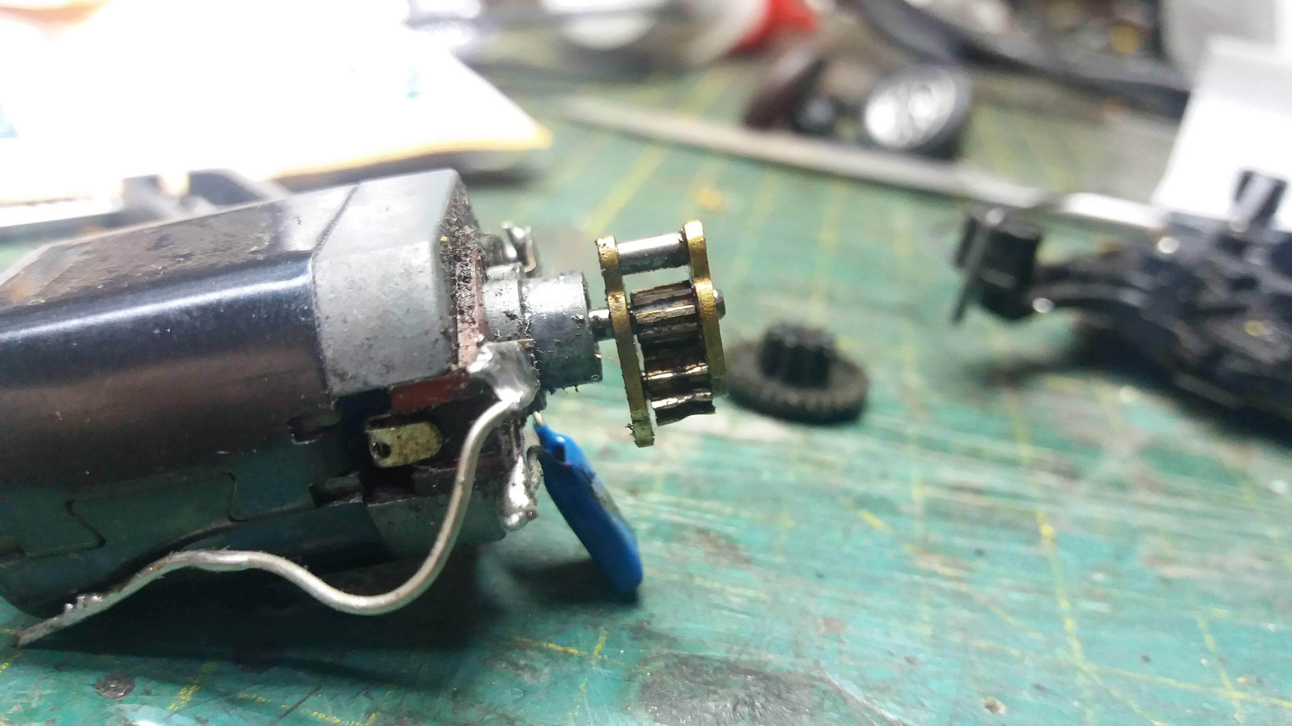

Beiträge: 1470
Re: Uni vs Servo
...Beschleunigung war tatsächlich noch etwas krasser, wg kleinerem Durchmesser. Endgeschwindigkeit bei gleicher Trafostelllung niedriger.
