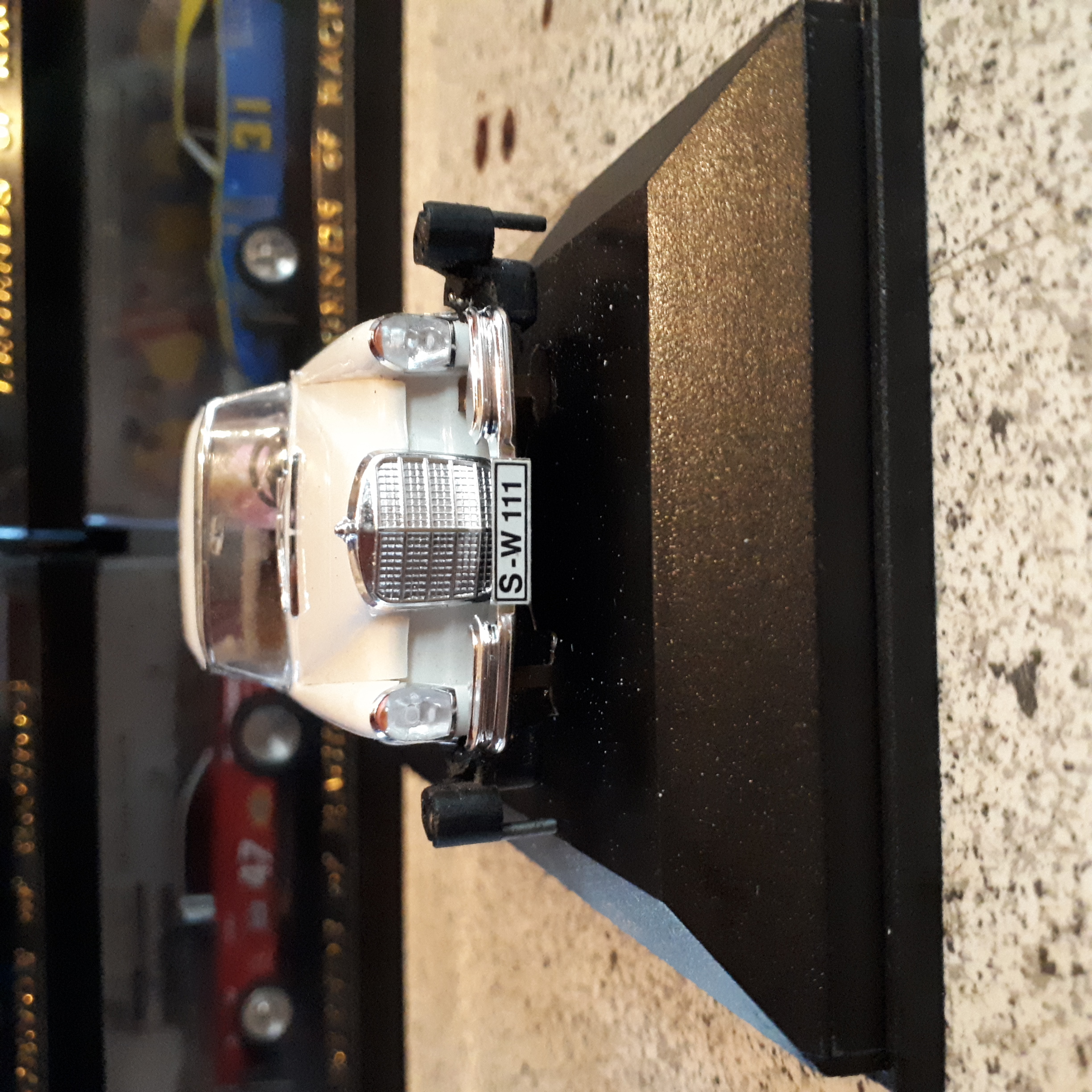

Hab mich heute mal an einen Mercedes von Faller gewagt ( Danke Sonntagsfahrer für den Tip ).
Rennen fahren wird der nie genau wie ich :laugh-tears:
Spiegel und Stern haben sich gleich mal verabschiedet :heul:

Witzig, an dem bin ich auch grad dran. Schon sehr fipsig das Ding, und ziemlich schmal um die Hinterachse :updown:
Sag bloß du hast keine Beleuchtung eingebaut... du schwächelst :kasper:
Haste verlängert?
Beiträge: 1405
Klar, sonst ist mir das Vorderrad zu weit hinten.

Zum Umbau: Der ist halt schon deswegen einfacher, weil der 220 S "nur" zu öffnende Türen hat, die Grundstabilität ist daher schon mal besser. Das Dach ist separat aufgesetzt, die Türen sind zweigeteilt oben/unten und haben einen Metallbügel als Scharnier, das muss raus. Zum zerlegen müssen die Stoßstangen übrigens nicht ab. Es reicht wenn du die Vorderachse samt Motor rausnimmst (die ist extra herausnehmbar gemacht) und den Kühlergrill nach vorne rausdrückst. Dann kannst du die gesamte Karo vom Chassis wegziehen. Wenn du das Armaturenbrett drin lassen willst musst du ans Dach auch gar nicht ran. Ich hab's aber ausgebaut und ein Carrera Inlay eingesetzt (Capri, meine ich...)
Das Chassis hab ich geringfügig verlängert (zwei Bühler Fragmente zusammengeklebt), für die Optik wäre aber noch etwas mehr bestimmt nicht abträglich.. irgendwann wird der Platz aber knapp
