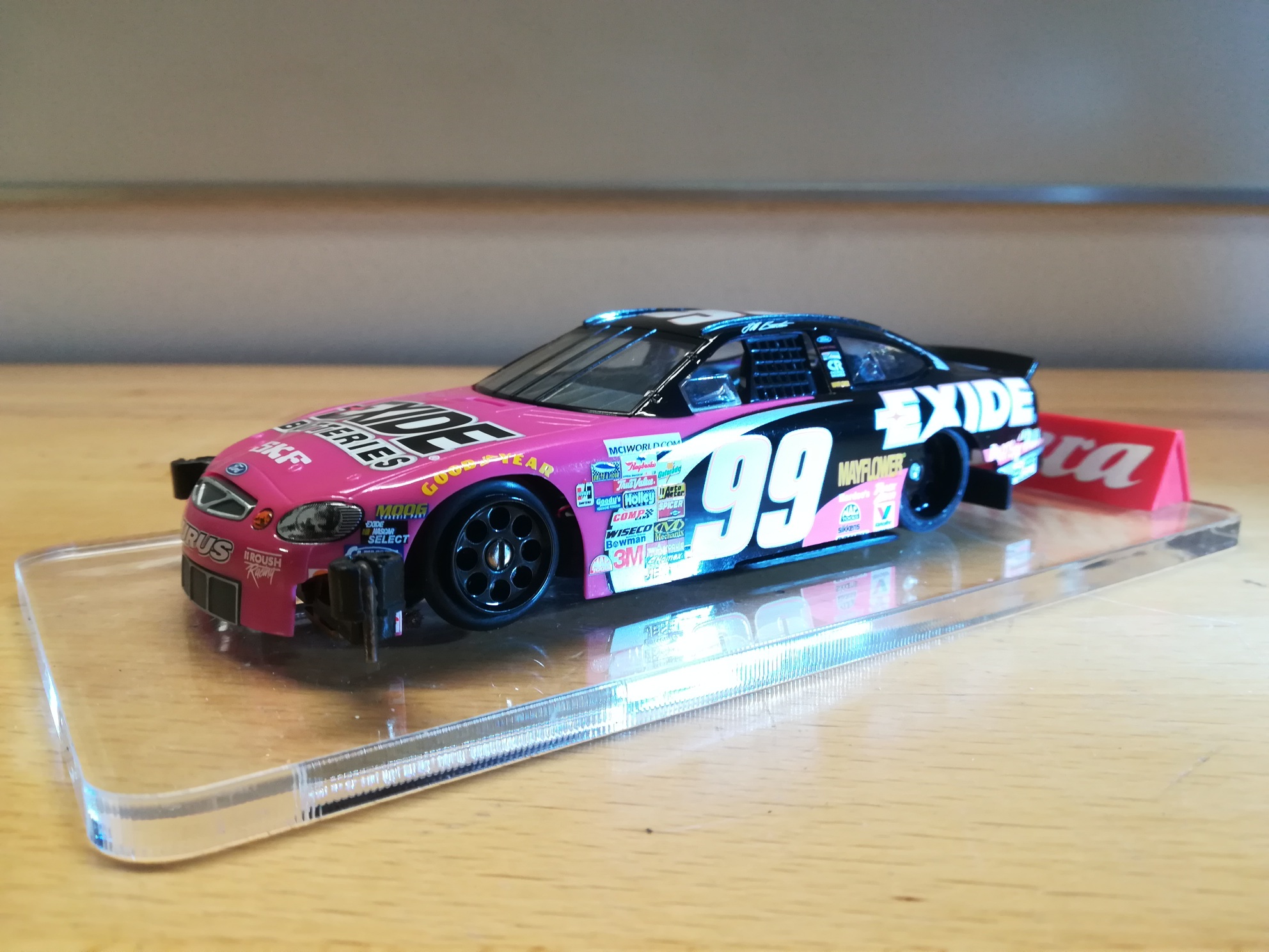

einen hab ich noch dann wird für dieses Jahr Schluss sein....
Nascar im Tiefgang
h€!K.O. 3:16
NASCAR
Saugudd :banana:
Echt hübsch :anbeten:
...hast auch die Schweller auf die SSF angepasst...an vielen meiner Kisten isses auch so, finde so
liegt die Karosse perfekt auf* und kann kontrollierter zur Seite wackeln.
(*fast auf, minimales Spiel, auf jeden Fall weniger Kippelbewegung der Karosse auf'm Chassis...gut für vorne tief)

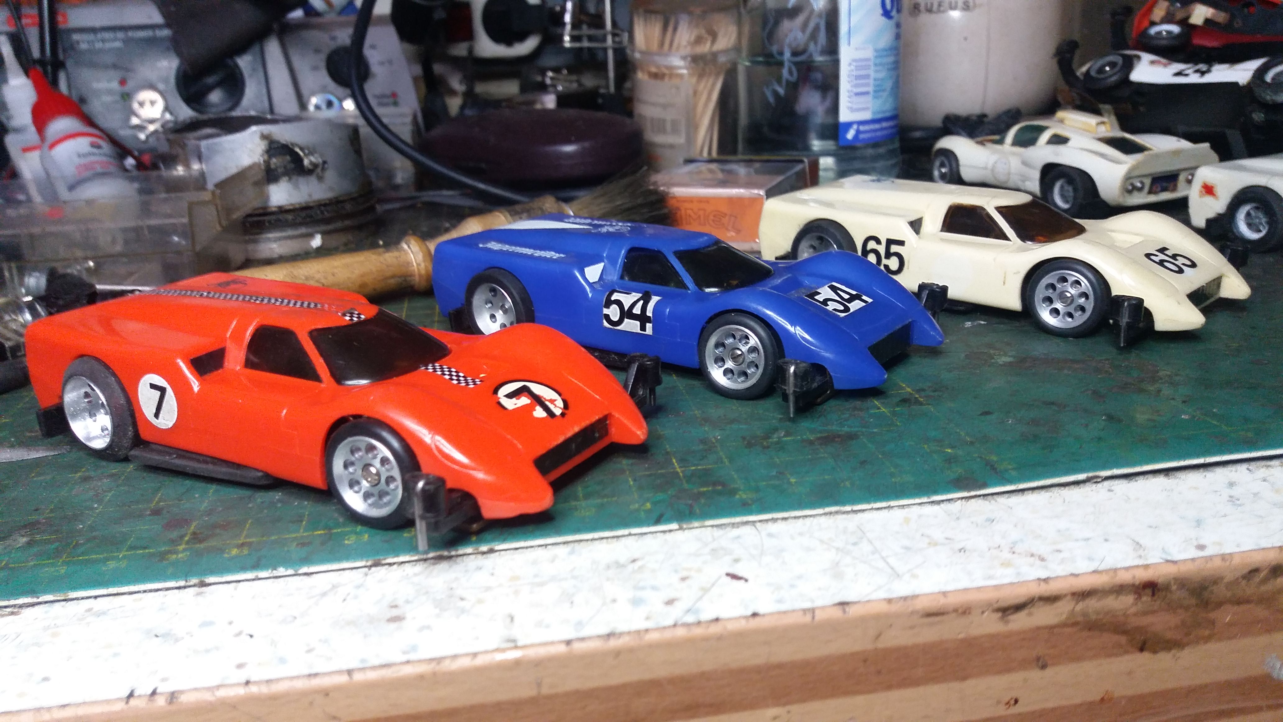

Mach Seitenführung dran...dann bleibt der Lack mittig an den Schwellern :thumbsup: und im K2er Slalom wird der hintere untere Radlauf...am Ende der Schweller...geschont.
Wenn's dann in der Breite für's wackeln zu eng wird, knipse ich am Heckteil die "da sollte die SSF kleben" Fläche ab
...und klebe das Winkelprofil ans Chassis-Vorderteil... :banana: und das Chassis ist dann mit,
sogar minimal schmäler als ohne die 1mm dünnen Winkelteile.

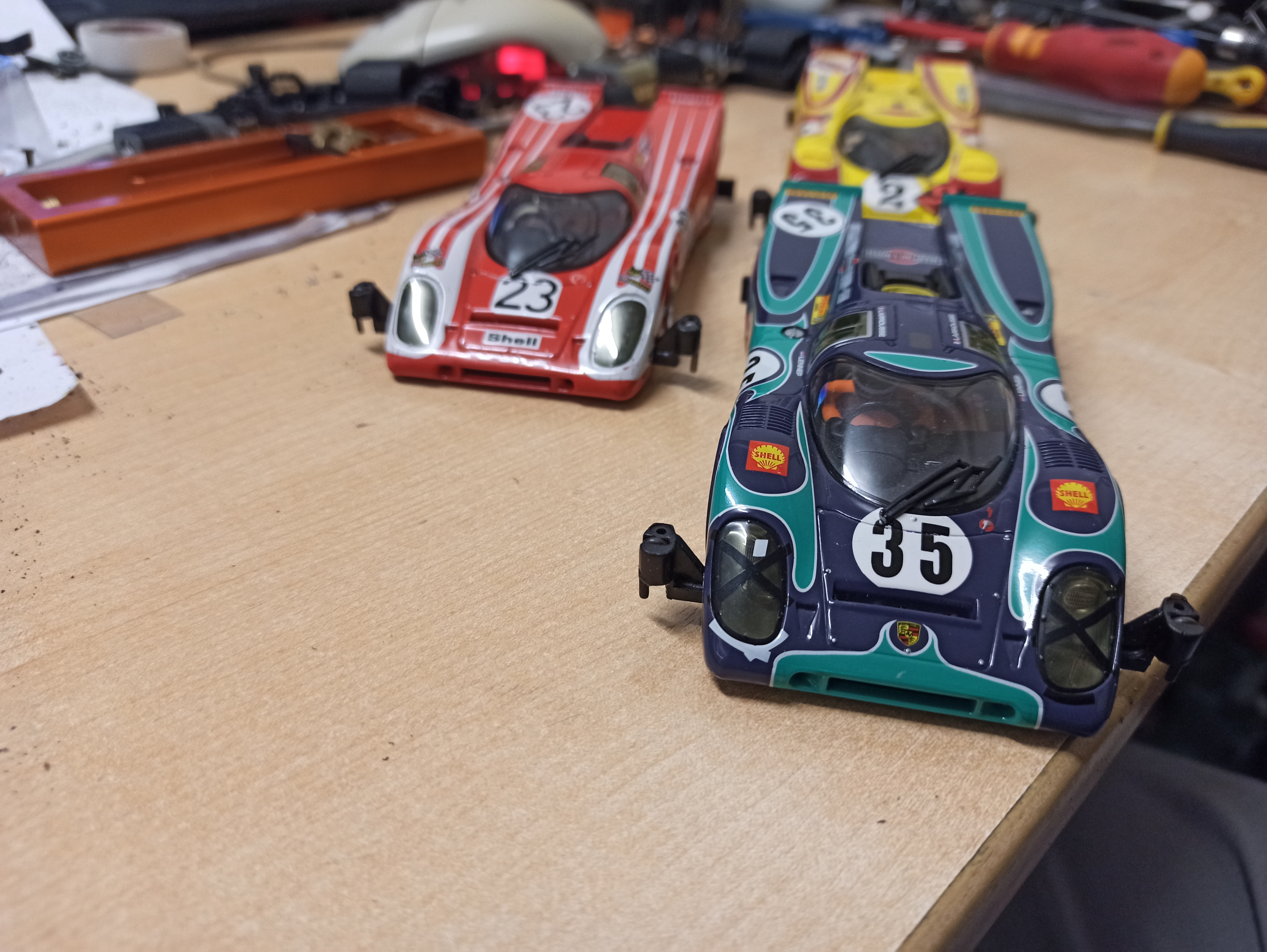

Beiträge: 415
Re: Umbauten Servo 132 in 2020
jetzt zu dritt :thumbsup: :D

Sind die Karrossen von ner alten Exclusiv Bahn?
Beiträge: 415
nein,die gibts von fly und carrera und vlt noch von anderen.......
der gelbe und rote sind von fly und der mit grün und blau/violett von carrera
