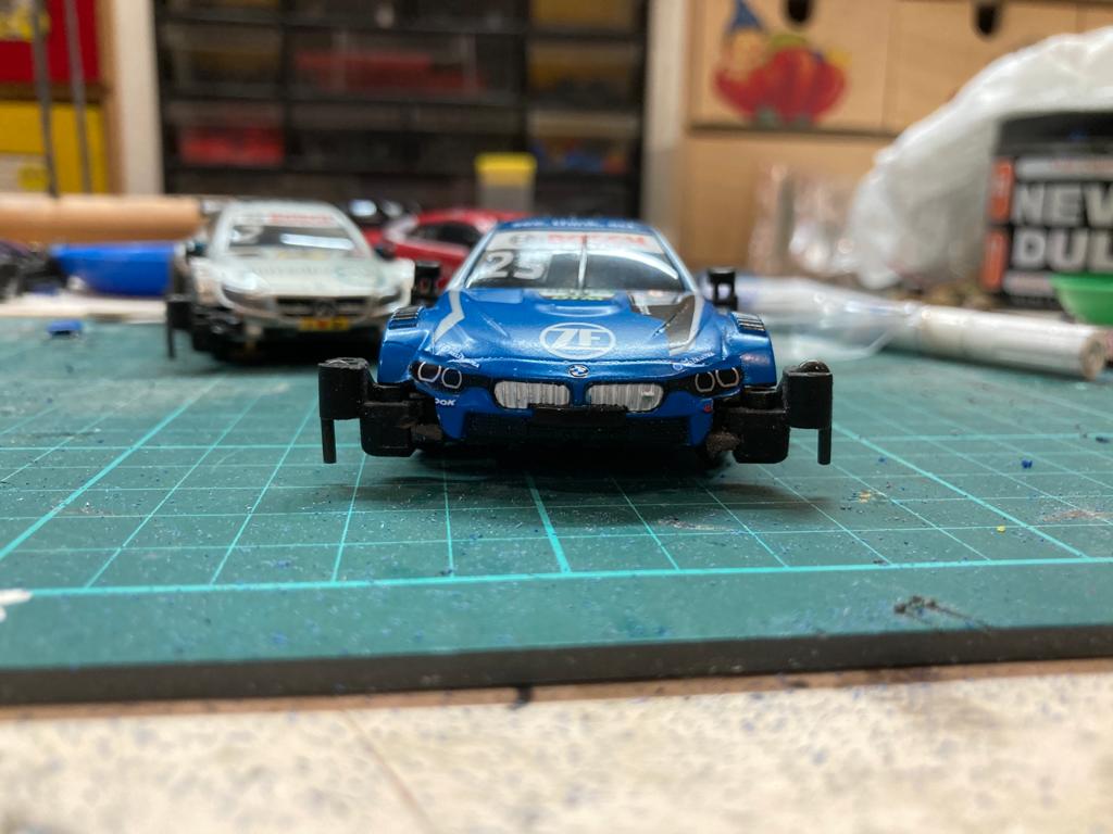

Salute zusammen,
Ein kleines Update aus dem AdelsdorferCarreraKellerla
Beide noch im Bau!

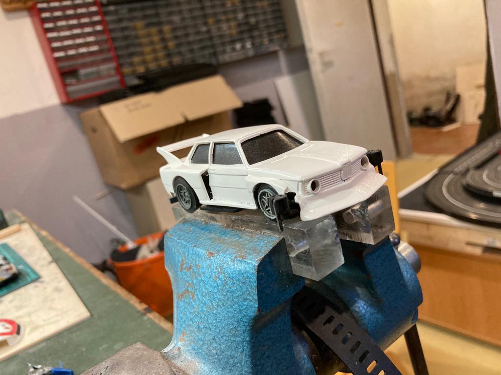

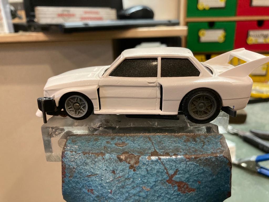

BMW 320
Kein Maßstab zu anderen Lackierungen, aber ganz ok.
Noch einige Fehler drin und ein anderer Farbhersteller muss her
Decals kommen noch...

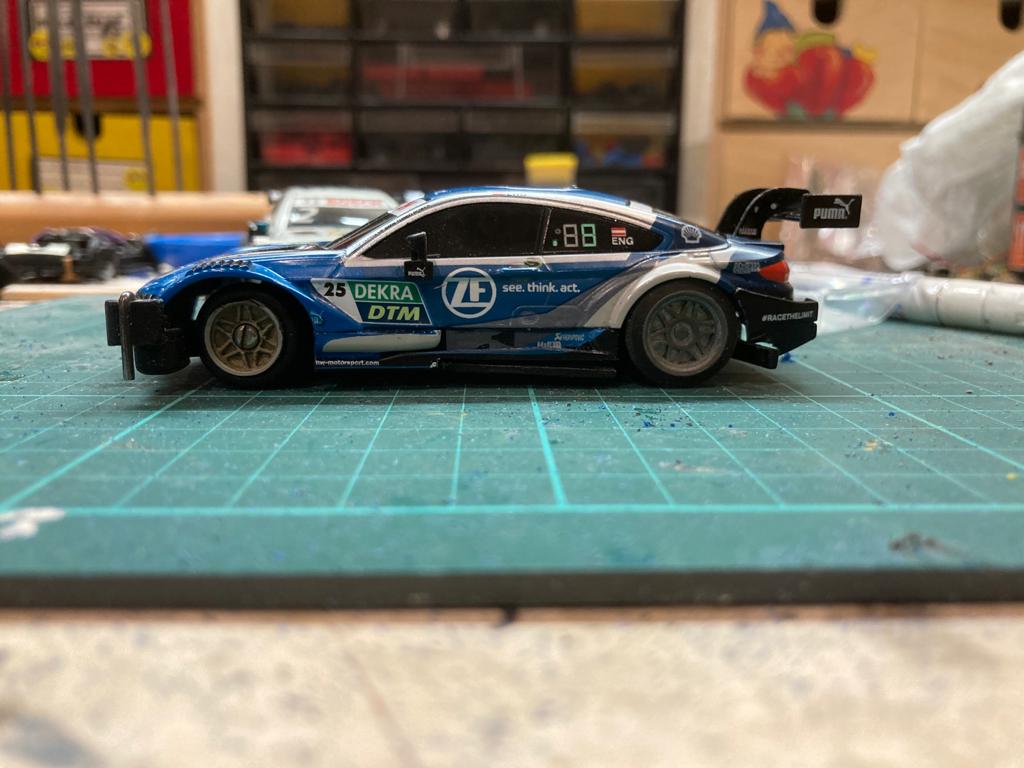

BMW M4 DTM
Fieseliger als Audi und Mercedes wegen Radstand vorne.
Freu mich auf eure Kommentare.
Euch allen ein schönes Wochenende. Und bleibt gesund. Die Einschläge kommen näher.
Gruß Andi

Fatal Error
Beitrag von Jolly_Rogers »
Schiet kram.

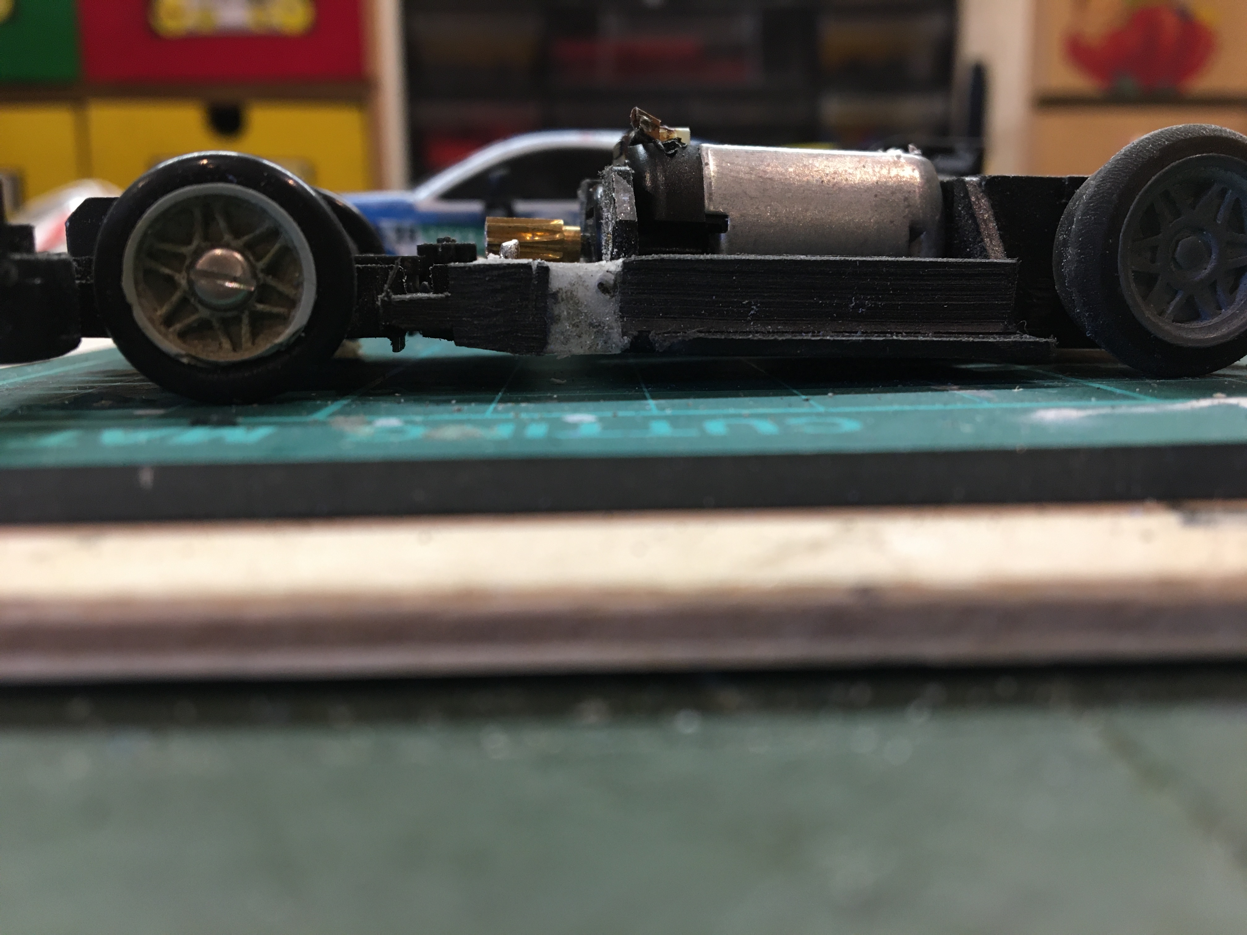

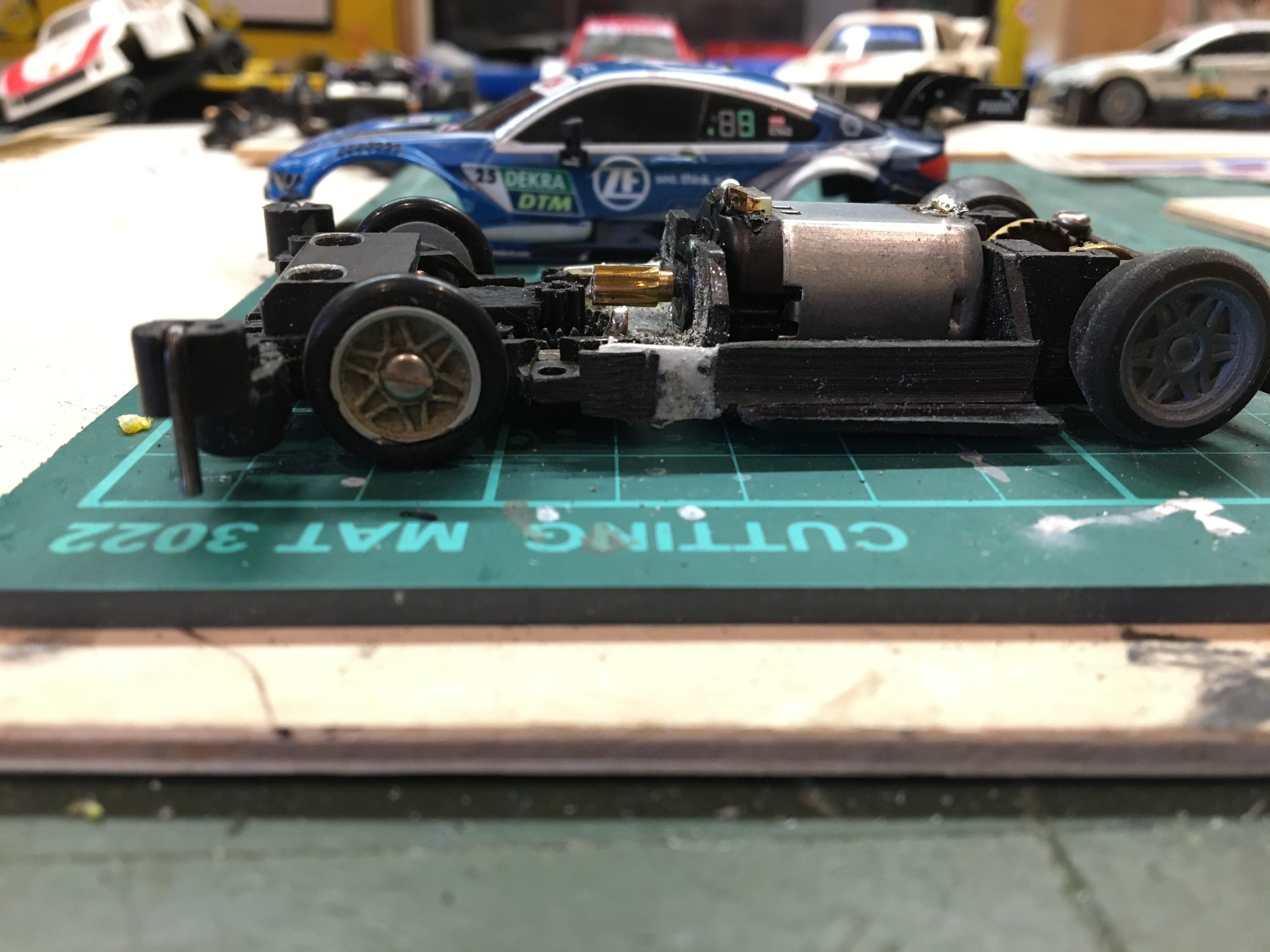

Tip, damit andere nicht den gleichen Fehler machen:
Da hab ich nicht aufgepasst.
Ein Spalt zwischen Ritzel und Kronrad. :very-angry:
Der Vorderwagen des Chassis sitzt ~1,5mm zu tief. Genau das, was oben fehlt, damit das Motorritzel die Lenkung antreibt.
Warum auch immer. :confused:
Da muss ich noch mal bei ... :keule:
Das Wetter passt ja dazu.
Edith: Was mir in Reallife nicht aufgefallen ist, der Motor sitzt krumm. Gut das ich die Bilder nochmal angeguggt hab. Wollt schon alles zerdremelflexschneiden. Lässt sich Evtl. Doch einfacher lösen.
