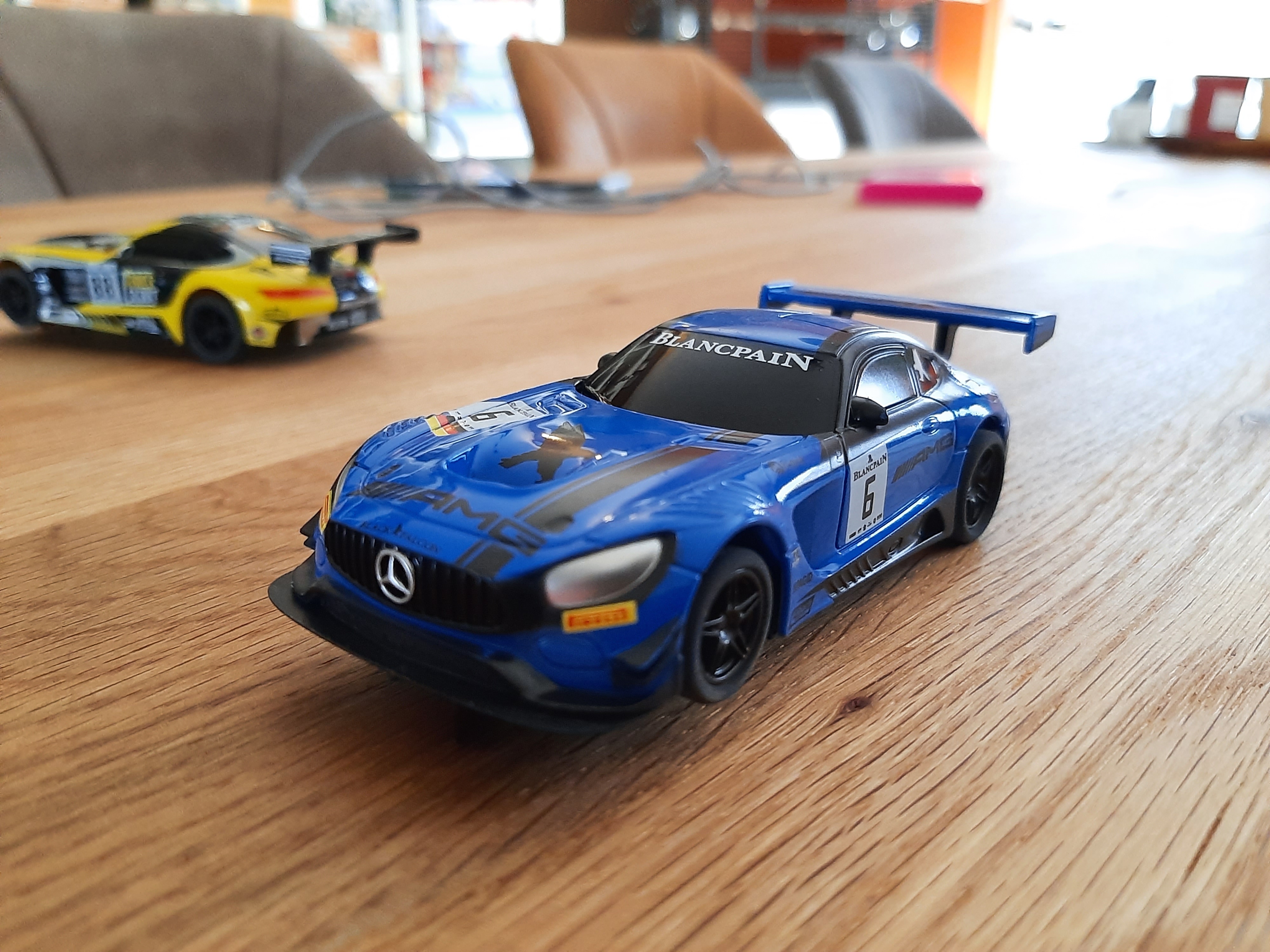

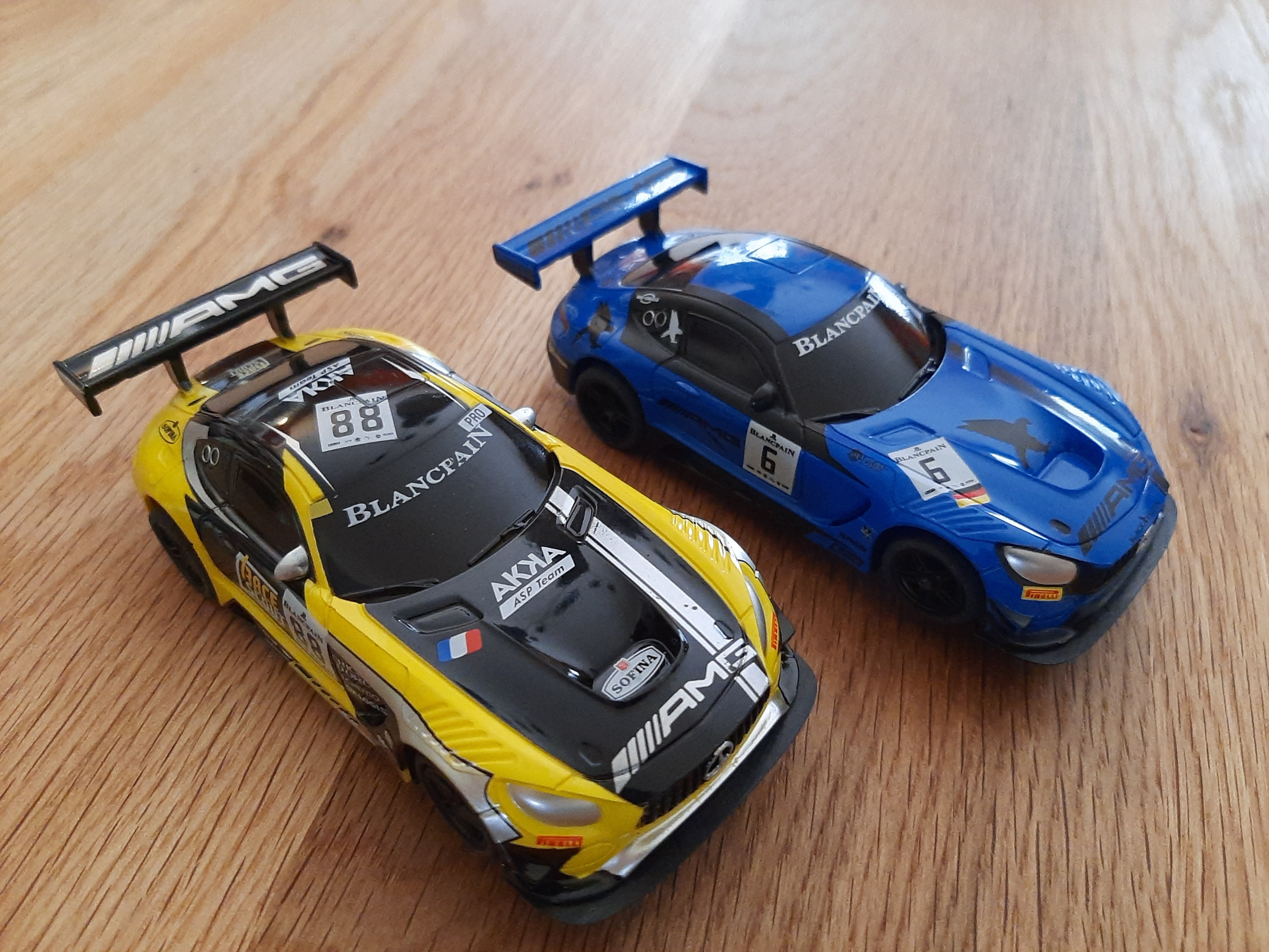

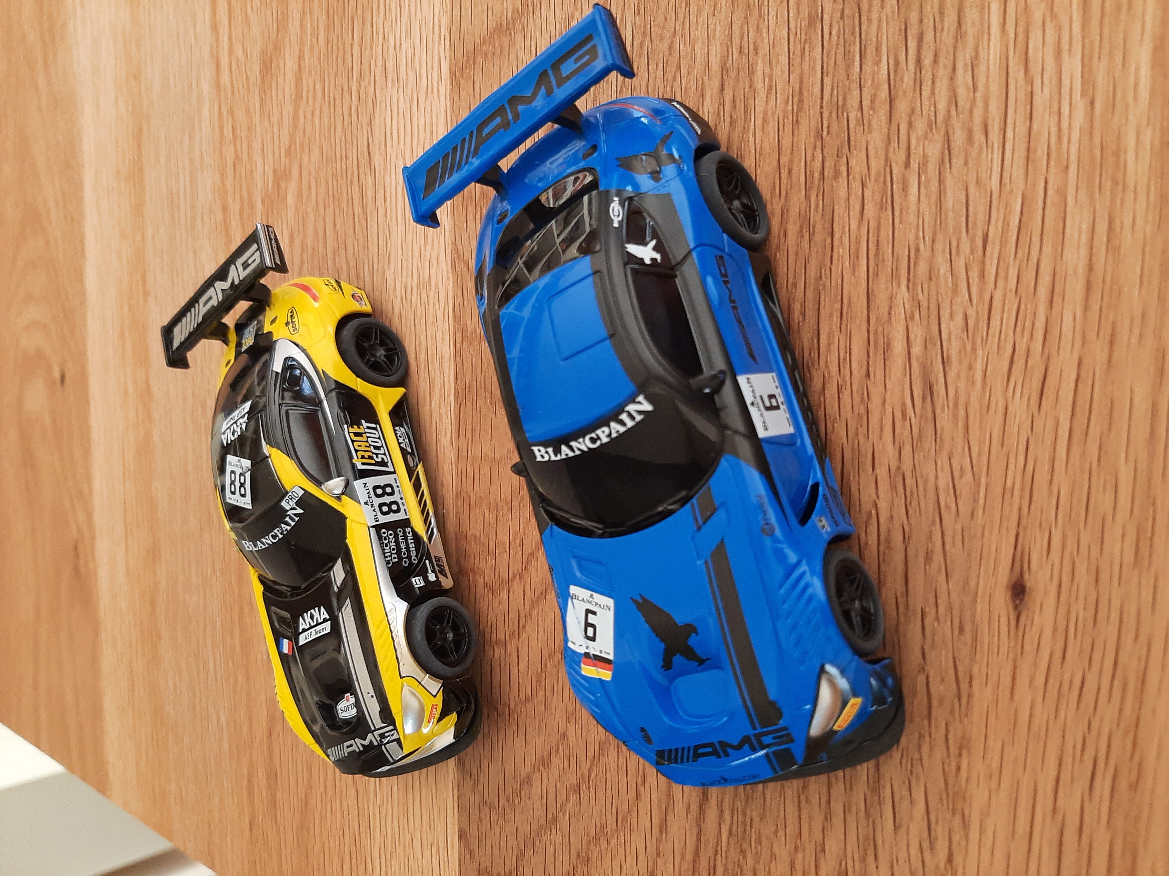

Ich habe mir Mal bei Gokarli zwei Mercedes Modelle bestellt, Achsabstand passt fast. Chassis muss minimal verlängert werden.
Preis liegt bei knapp 15 Euro

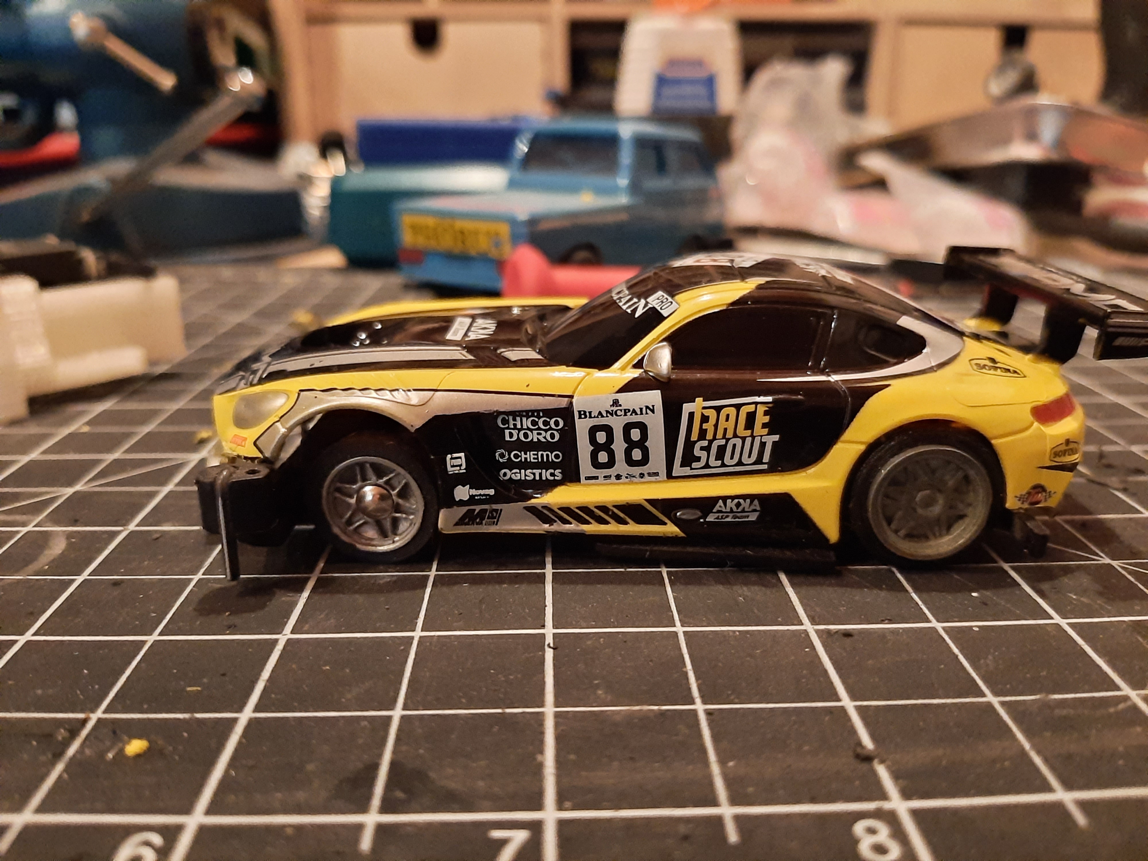

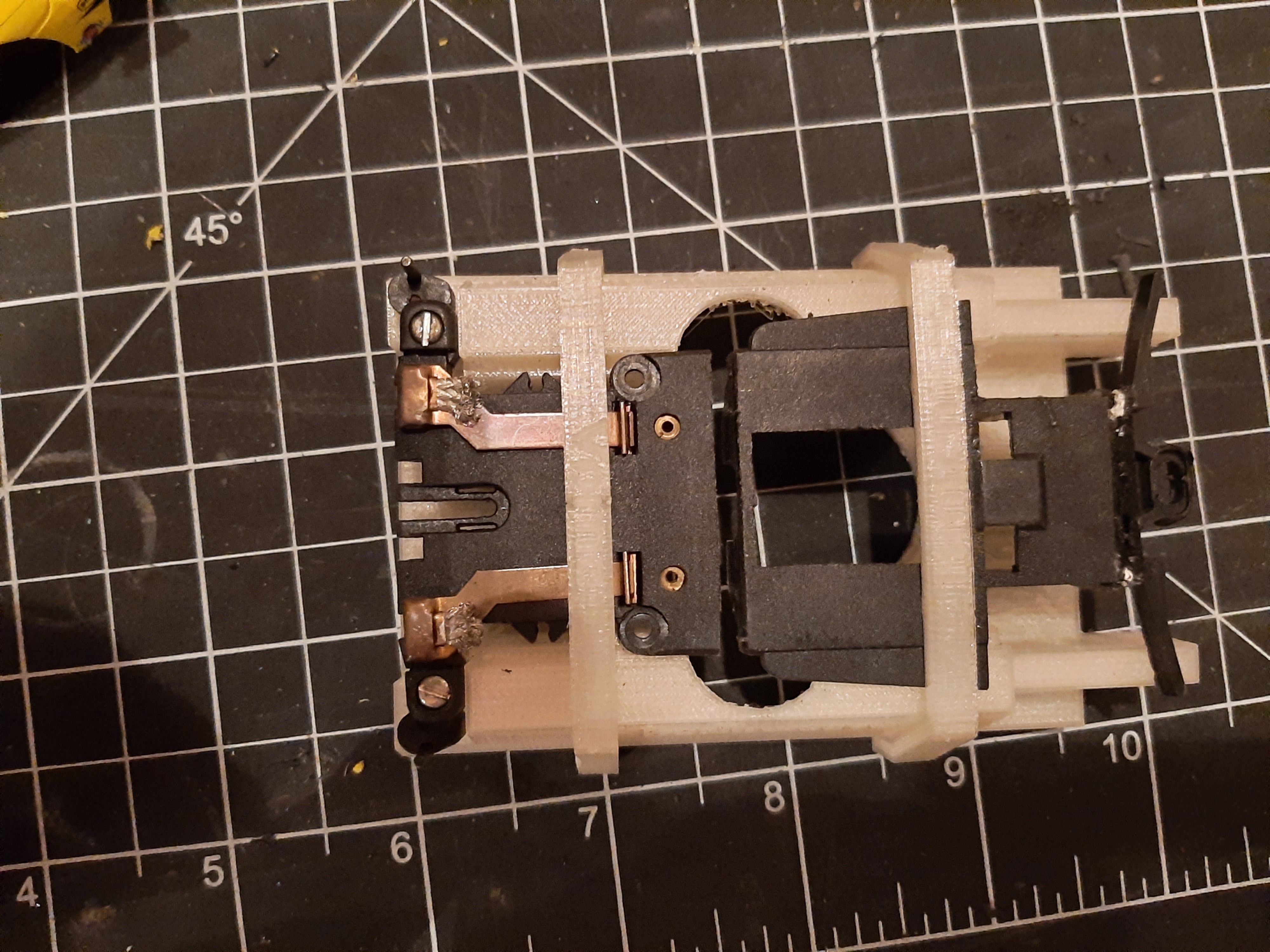

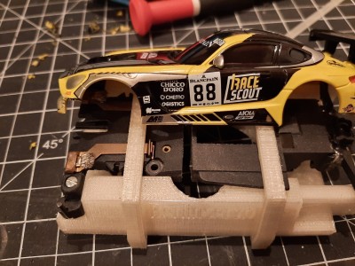

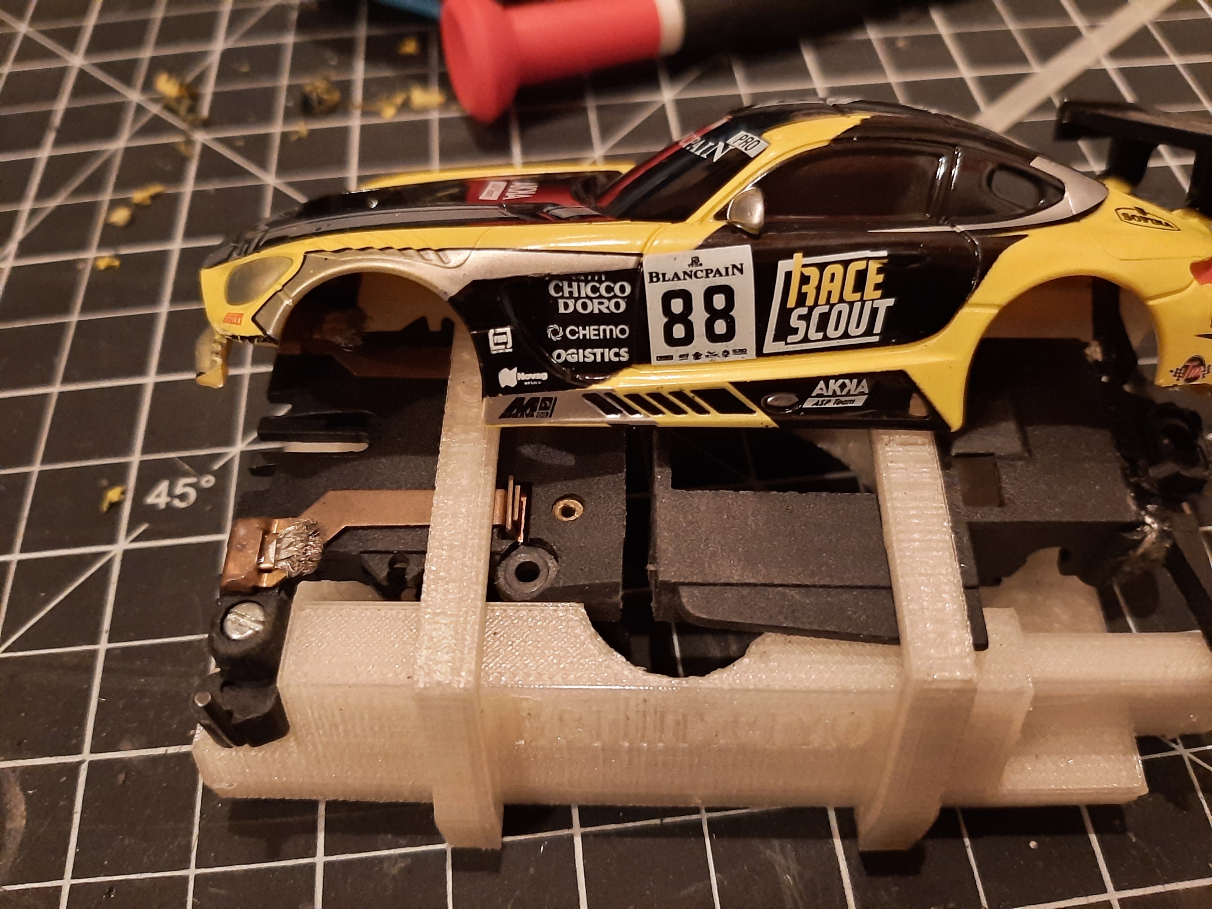

Also der Achsabstand passt nicht, Radausschnitte ausdremeln war auch keine Alternative.
Also mit der Japansäge das Chassis erst Mal in 2 Teile und mit Werners genialer Chassislehre wieder mit Stabilit zusammengeklebt.
Sind zwar nur 1,5 mm aber passt dann definitiv besser. Mit der Lehre bekommt das Chassis auch die optimale Flucht damit das Ritzel nicht schief auf dem Kronrad sitzt.
Danke nochmal an Werner für das tolle Dingens.
Gruß Andreas
Gruß Andreas
- Beiträge: 309
- Wohnort: Höchstadt
Re: SCX Compact 143 Modelle
Wie stellst du da den Radabstand, bzw. Den Spalt ein? Geht das, wenn das Chassis auf der Montagehilfe befestigt ist, oder vorher ausmessen?
Auf jedenFall ein praktisches Teil.
Ich hab's vorher gemessen

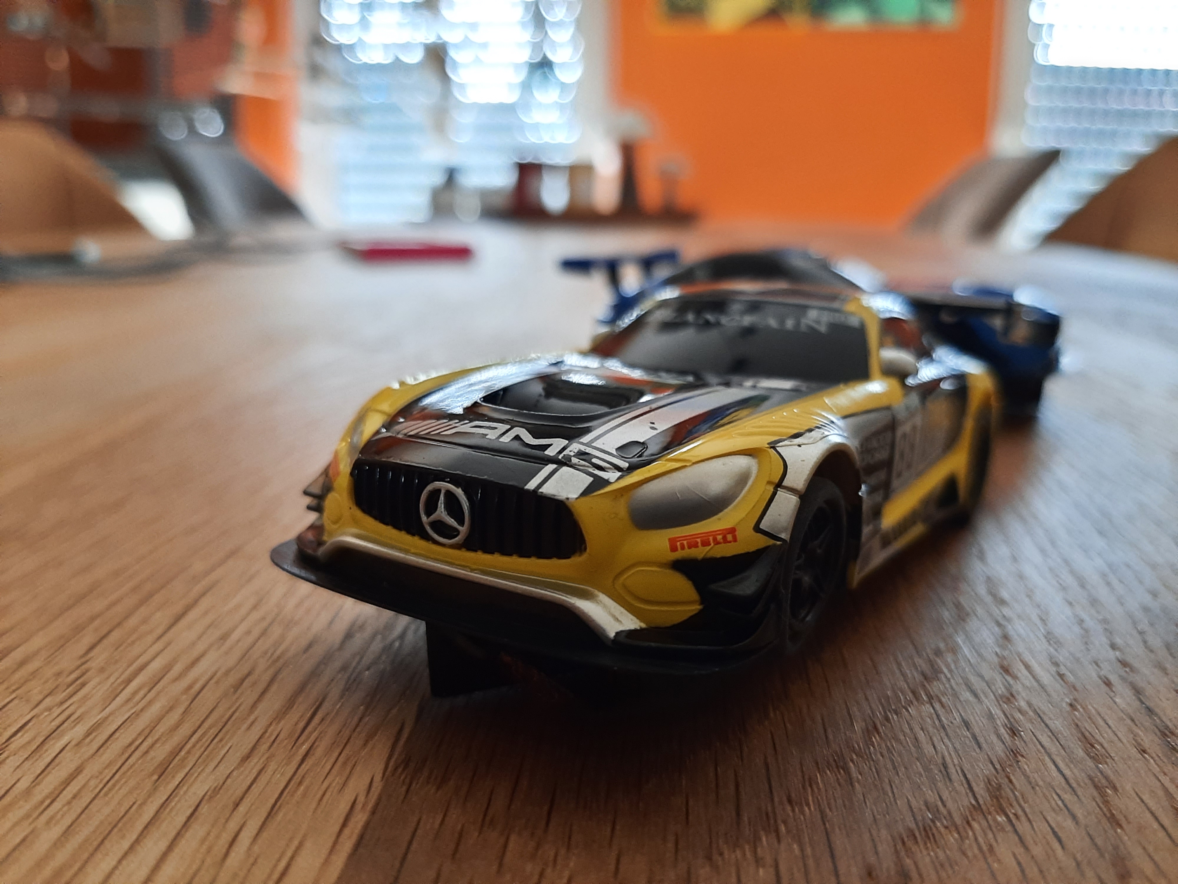

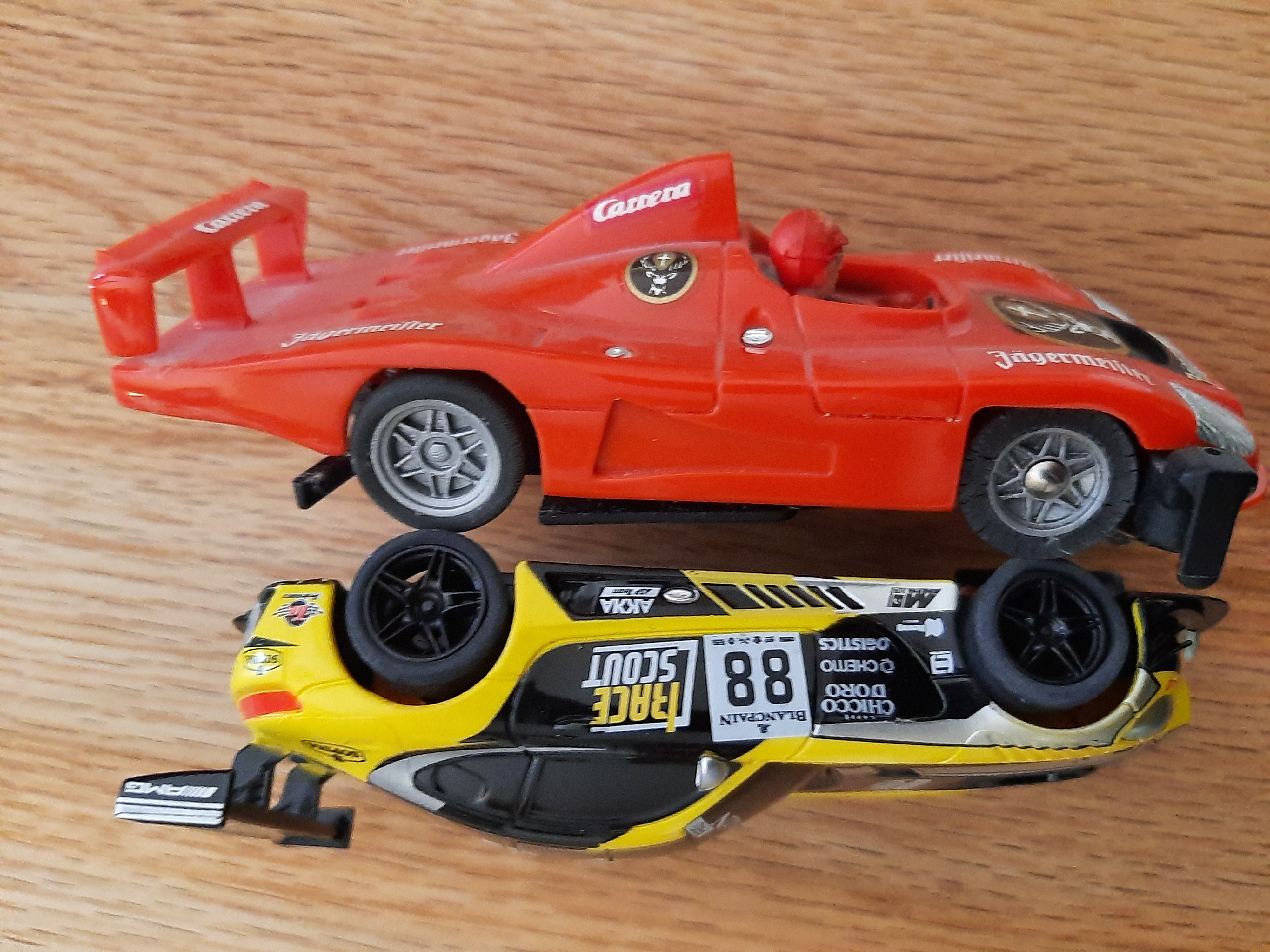

Andreas,
was ist das für ein " crazy" führungshorn vorne am Jäagermeister Porsche ?
Und ja, die Montagehilfe von Werner ist super !!!
- Beiträge: 5713
Das Führungshorn ist das vom Rasanto-Nachrüstsatz.
