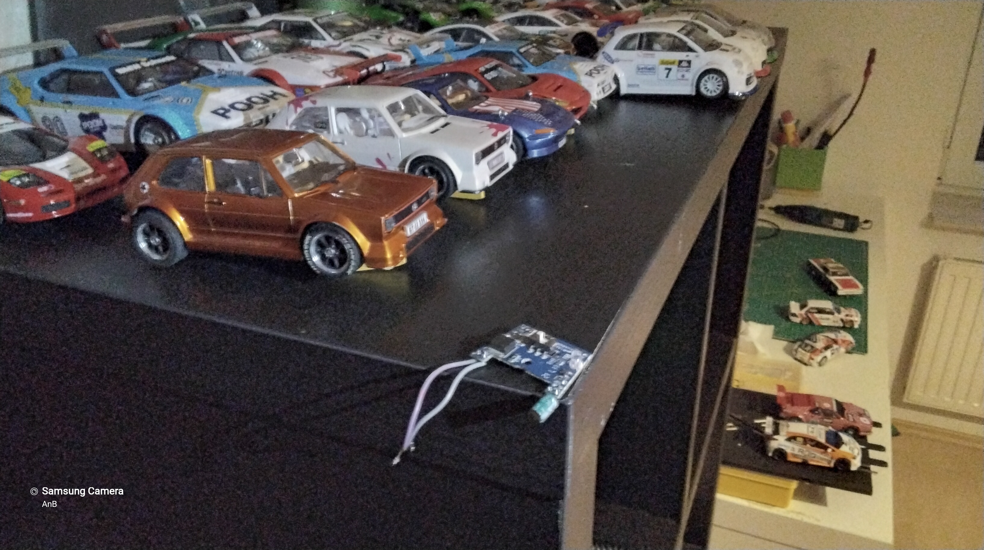

Das soll doch noch ins Auto, oder?
Der L6203 ist ja genauso groß.
Hat sich bei mir leider auch nicht als langlebiger erwiesen.
Re: Mein Digital 132 Umbau auf die Servotechnik
Ich fahr ja nur bis Max 18 Volt...
Wenn das klappt werde ich mich vielleicht nach mehr Power sehnen
Für mich ist es wichtig das die Bridge einen Invertierten Eingang hat. Haben leider nicht alle.
Und ein Powerso ist flach aufgebaut den könnte ich eventuell an die unterseite der platine schnalzen oder wie Oerk es bei seinen Lichtplatinen mit dem Powercap macht seitlich anflanschen.
Aber wie gesagt ist alles Zukunftsmusik zuerst soll das auf meinem Lochraster gut funktionieren dann werden passende Bauteile gesucht und dann Platine gefertigt.
Ne Ich will ja die Motorpolung während des Fahrens umschalten
Mit dem L6203 wird das schon klappen
Am Wochenende kann ich mehr dazu sagen
Ich könnte aber versuchen den Bremsausgang vom Decoder umzuprogrammieren das der High ist wenn der andere low ist...und anderstrum aber ob ich das programmiert bekomme ist fraglich
Dann könnte ich jede x-beliebige Brücke nehmen.
Habe meine 4 Mikrocontroller heute zum sterben gebracht..
Beim herumlöten einen Pin verbunden der nicht verbunden gehört und schwupps sind sie gegen Himmel geflogen...
Hat aber kurz funktioniert mit Motor dran
Aber ich habe wieder eine neue Idee man kann die h-Brücken auch einfacher ansteuern. Nur dazu muß ich mich wieder mit der Firmware beschäftigen....ich glaube das wird dann wieder ne Winterbeschäftigung
