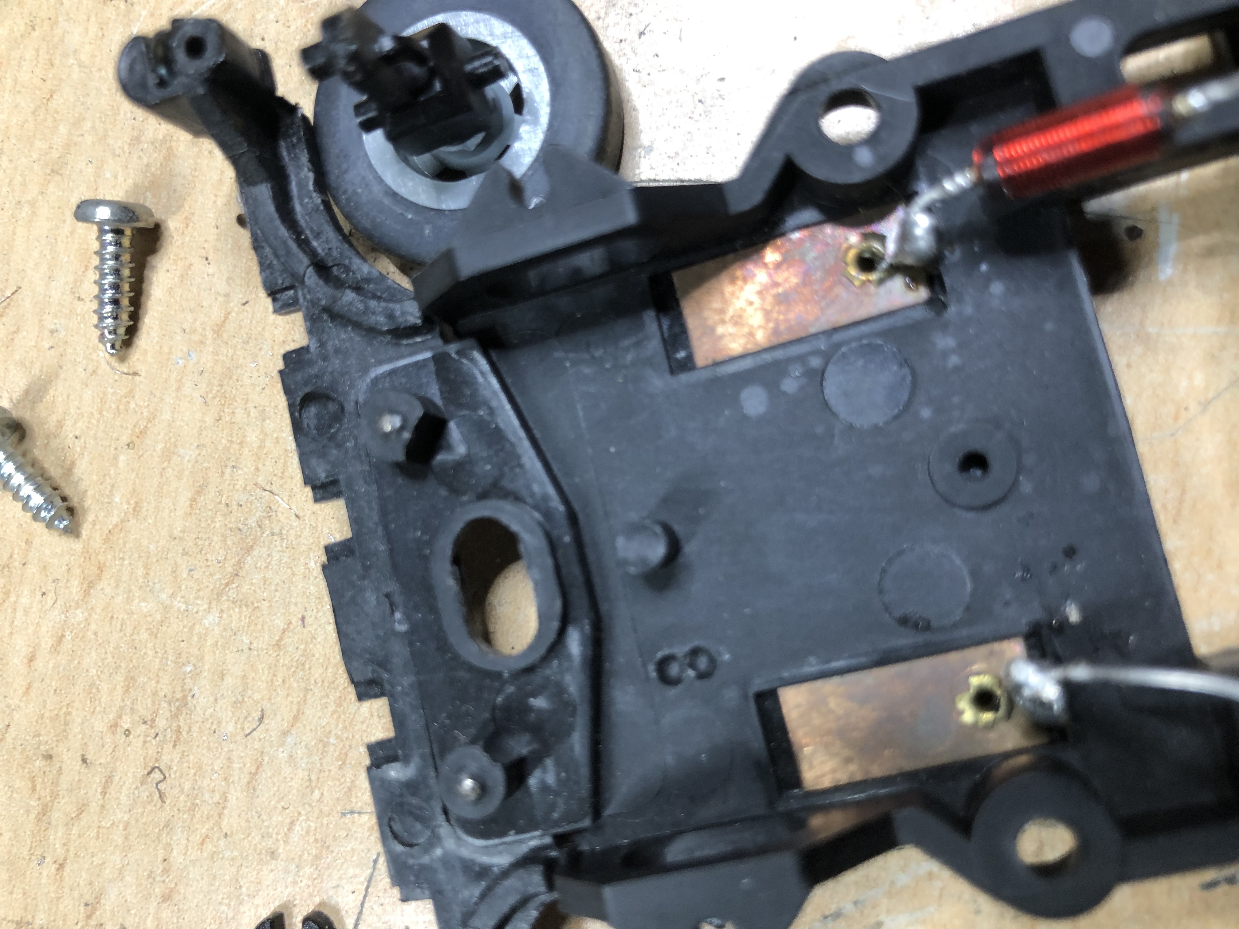

Hallo , Adapter summt, BMW 3,0 von Servo 132 läuft nicht an, Fühler alles neu, scheint Strom drauf zu sein …hat einer eine Idee…?
Beiträge: 1481
Re: Hindi BMW 132
Vermutlich ist die Diode hinten am Motor defekt, die den Wechselstrom aus dem Hindiadapter wieder in Gleichstrom verwandelt. Mess sie mal durch, wenn in beide Richtungen Strom fliesst, ist sie hinüber...
Wie lang stand der Hindi?
Ist der Motor an den Wellen geölt und lässt sich von Hand leicht durchdrehen?
Und dreht der Motor, wenn Du ihn nicht über den Hindi-Bahnstrom sondern mit 2 Kabeln vom Trafo weg direkt an den Lötfahnen mit Strom versorgst?

Danke für die Tipps, ich prüfe dieses mal heute ! Ich gebe noch ein Feedback.
Auto war 45 Jahre in Box verpackt.
Trotzdem Servo 132 was für eine Technologie. Alles funktioniert nach so vielen Jahren ausser Hindi aber man muss halt Arbeit reinstecken. Macht dann aber auch Spass...
