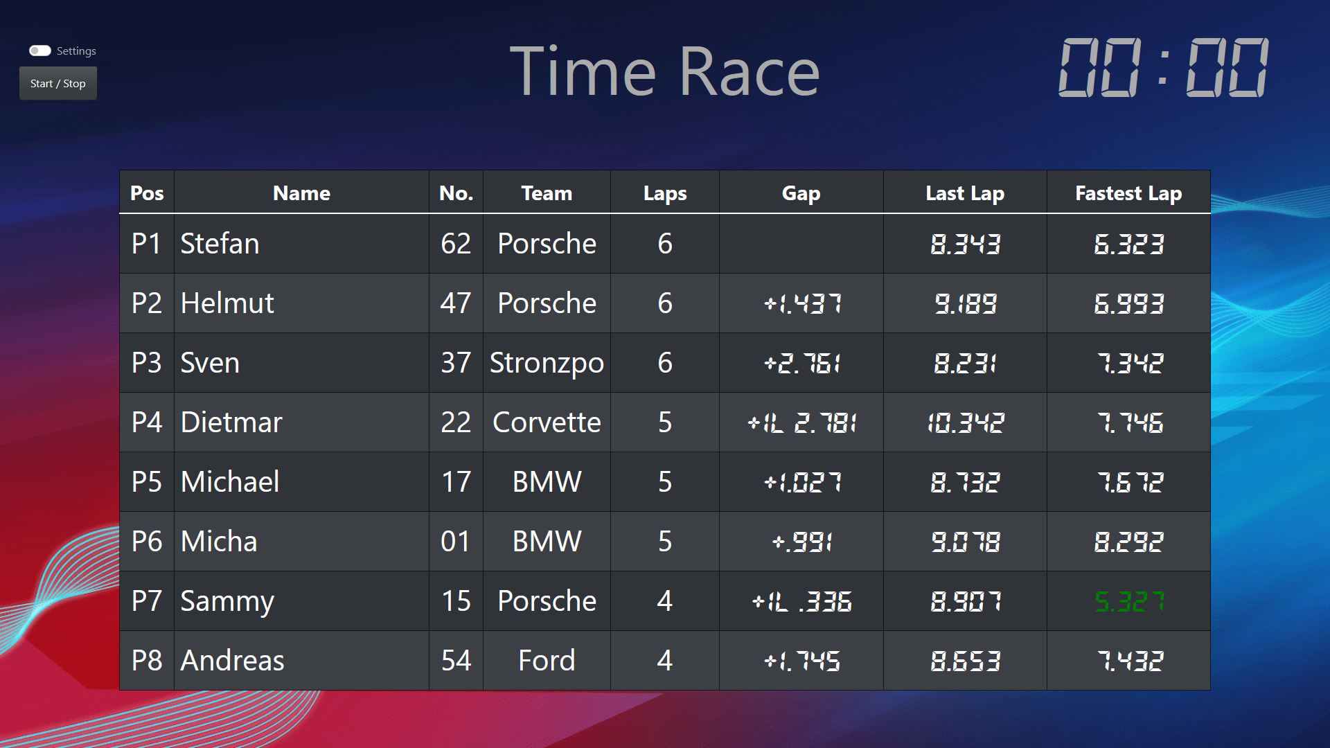

Ansonsten musste ich mir in meiner Servo-Einsamkeit :lol2: eben Bots programmieren, um acht Fahrer auf die Strecke zu bringen ;) . Folgend eine Momentaufnahme der Zeitnahme bei einem imaginären Rennen:
Die Namen, Teams und Positionen der Fahrer sind frei erfunden... ;)
