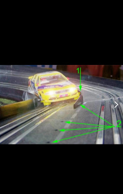

Hi Bert. Unabhängig davon das es mit Trucks ja ein Problem ist (glaube da gibt's sogar ein HowTo von Rufus auf seiner Seite), sollten normale V1er (Porsche, M1, Capri etc) eigentlich ohne Probleme durch. Die Schleifer sollten ziemlich gut und breit aufgefächert sein. Meistens liegt dort das Problem. Zudem empfiehlt es sich am Kurvenausgang die aufsteckbaren Abweiser zu benutzen, damit die Autos den Kontakt zur Bande nach Ausfahrt noch besser halten.
Wenn man die originalen Abweiser nicht hat, müsste man halt was basteln. Aber normale K1 Plus habe ich auch selten verbaut.
V2 und V3 gehen halt nur ohne Mittelhaken durch.
Hoffe das hilft!

http://www.rufus-race.de/spezial/plus-kurven-140-132/

Danke Marcello für den Tipp mit dem Auffächern der Schleifer und vor allem für des Erklären der Abweiser. Jetzt ist mir endlich klar, wofür die da sind!Marcello hat geschrieben: ↑Di 6. Feb 2024, 11:11 Die Schleifer sollten ziemlich gut und breit aufgefächert sein. Meistens liegt dort das Problem. Zudem empfiehlt es sich am Kurvenausgang die aufsteckbaren Abweiser zu benutzen, damit die Autos den Kontakt zur Bande nach Ausfahrt noch besser halten.
