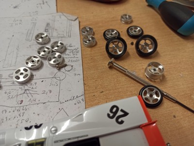

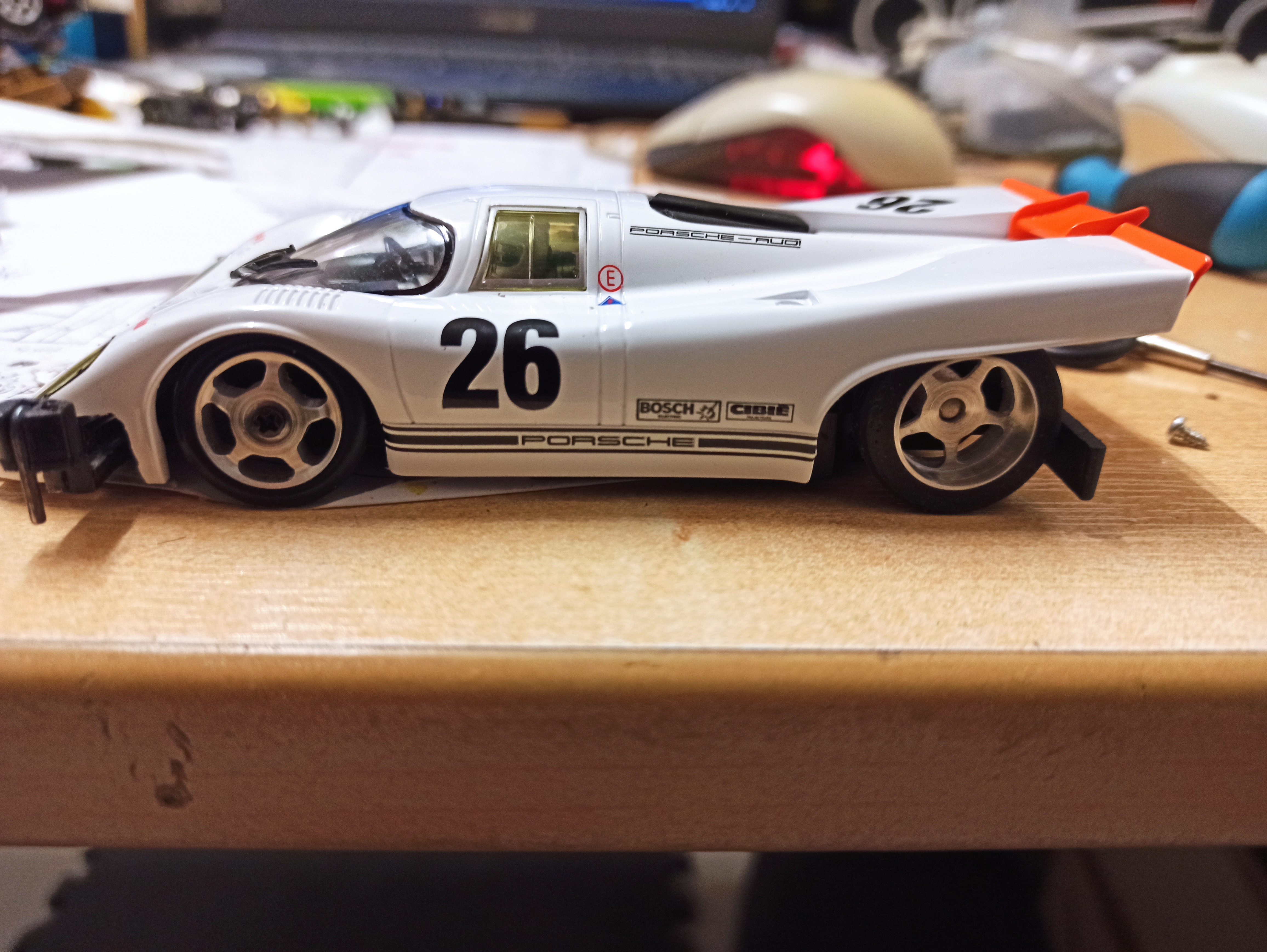

Habe eine sehr schmale Karosserie, bei der die Reifen weit aus den Radkästen stehen würden, weiß auch nicht warum ich immer bei so schmalen Karossen lande
Habe dafür Felgen für schmaleren Radstand konstruiert und gedruckt...
Hinten geht es bis zu 8mm schmaler, vorne 7mm und das alles für Kugellager.
Hinten passen dann halbierte Ortmann 13G (5,5mm) damit man nichts weg schmeißen muß...
