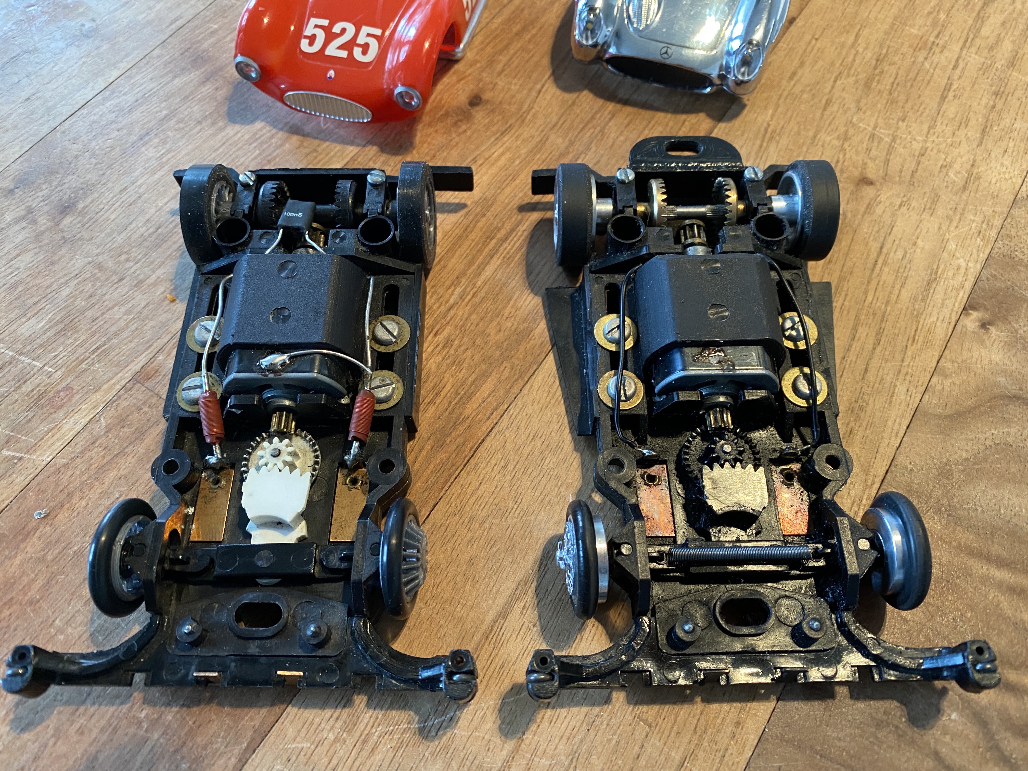

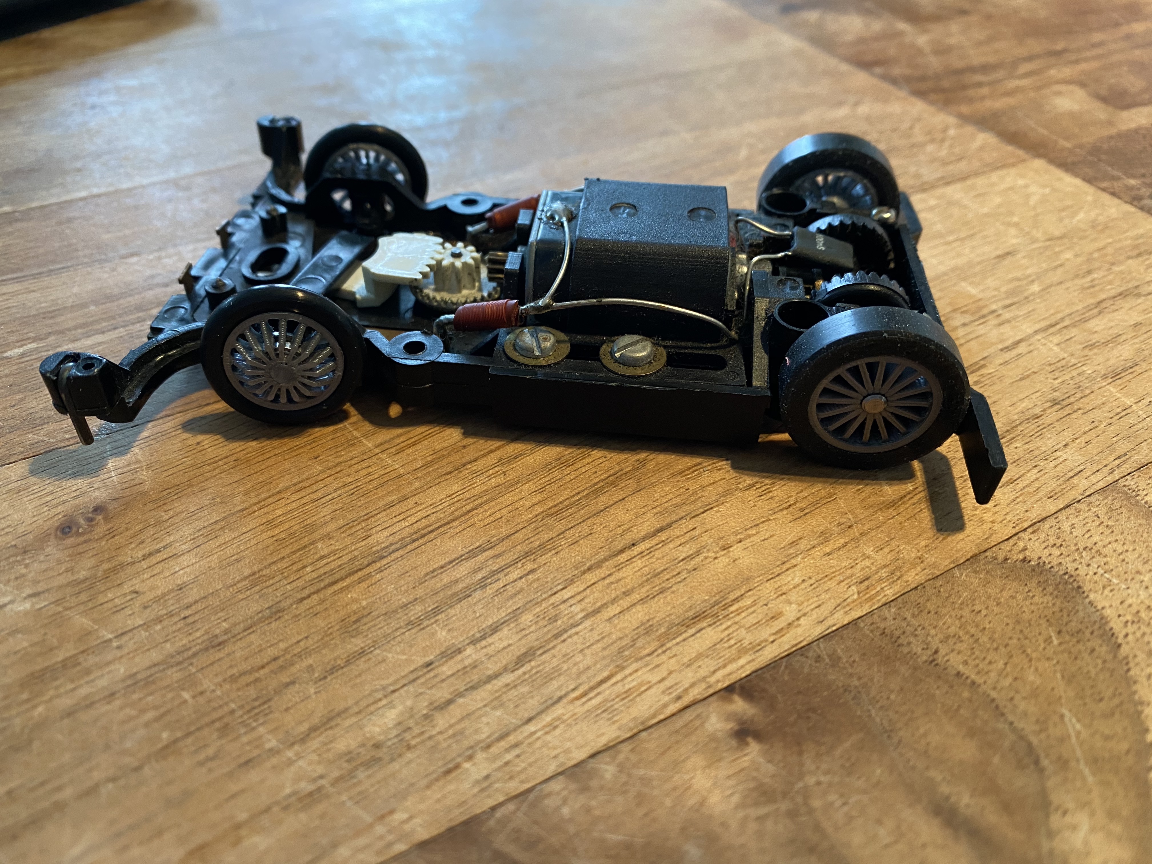

Ich war sogar ein bisschen produktiv gestern beim "digitalen Wintertreffen"... das übrigens richtig Spaß gemacht hat !!! :thumbsup:
Habe eine sehr schmale Karosserie, bei der die Reifen weit aus den Radkästen stehen würden, weiß auch nicht warum ich immer bei so schmalen Karossen lande :tongue-squint:
Habe dafür Felgen für schmaleren Radstand konstruiert und gedruckt...
Hinten geht es bis zu 8mm schmaler, vorne 7mm und das alles für Kugellager.
Hinten passen dann halbierte Ortmann 13G (5,5mm) damit man nichts weg schmeißen muß... :lol3:

Ich bin mir nicht sicher, ob mir die extrem weit vorstehenden Speichen gefallen, aber die Idee ist gut.

Wahlweise Achsschenkel mit negativem Sturz konstruieren.

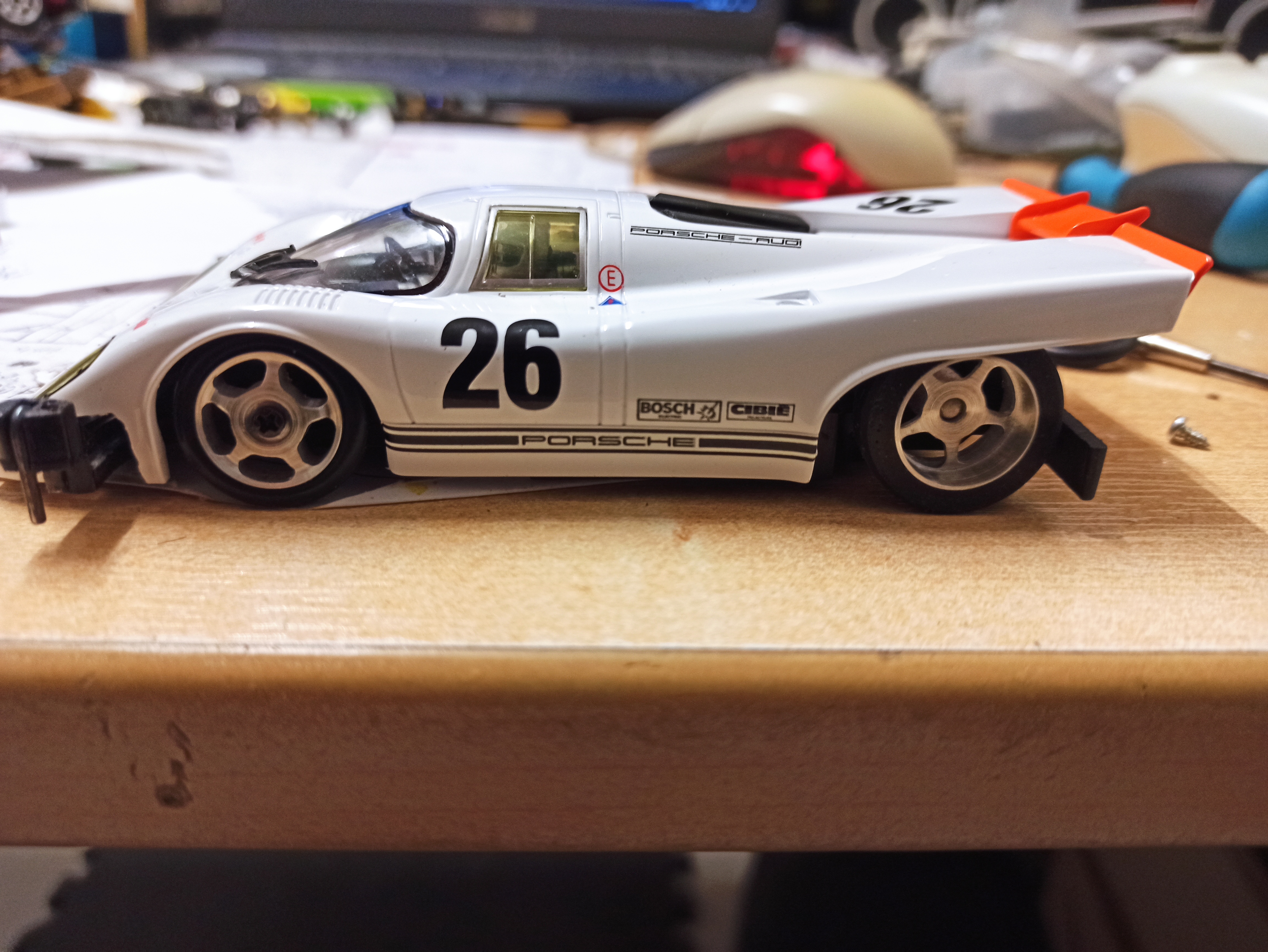

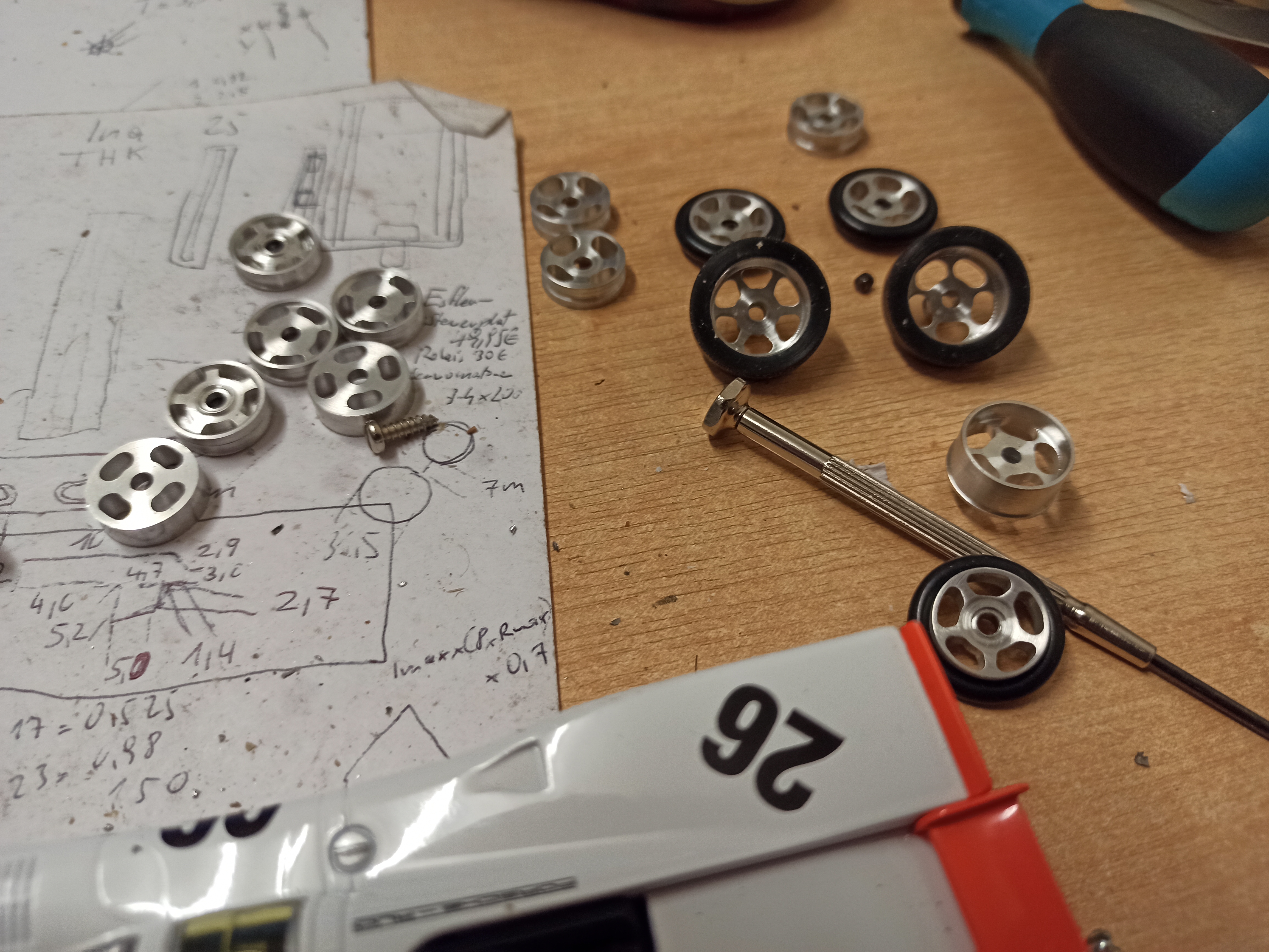

hab mir auch ein paar schmälere felgen gemacht und noch ein paar andere mit verschiedenen designs

Was für eine CNC Fräse hast du dir zugelegt?

:roll: Das würde mich auch interessieren.

eigenbau
