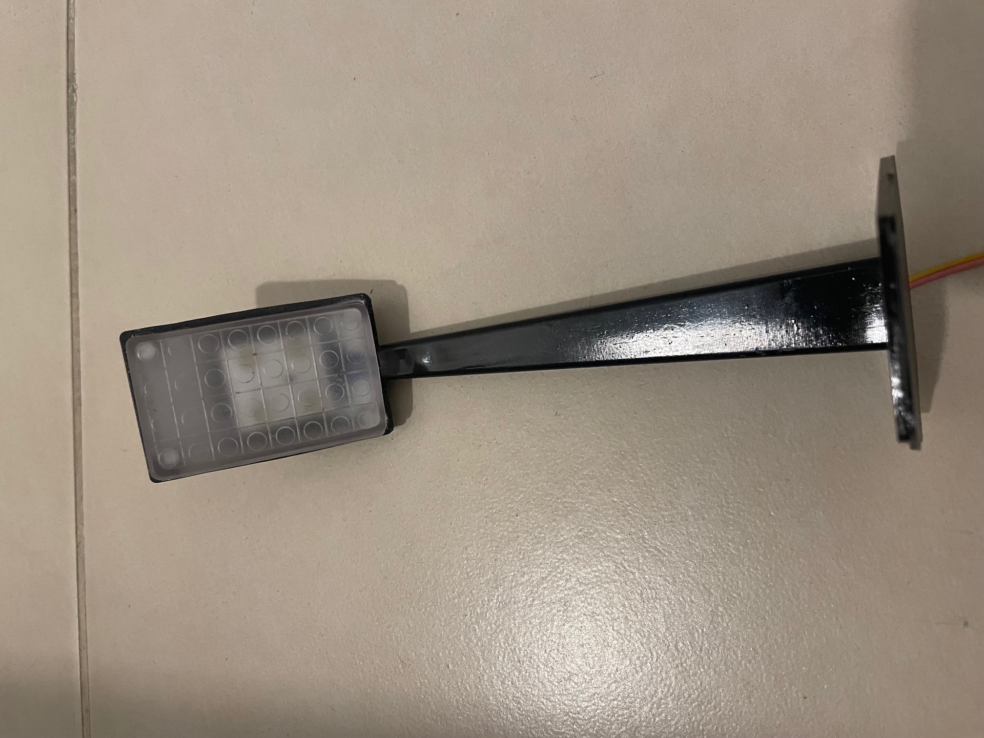

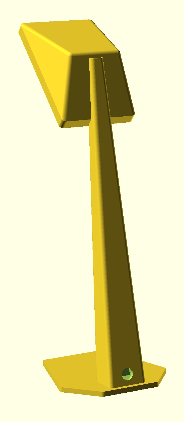

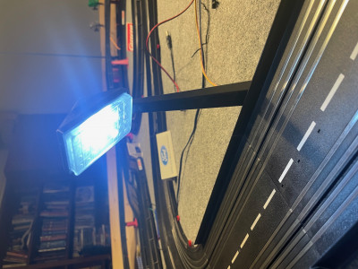

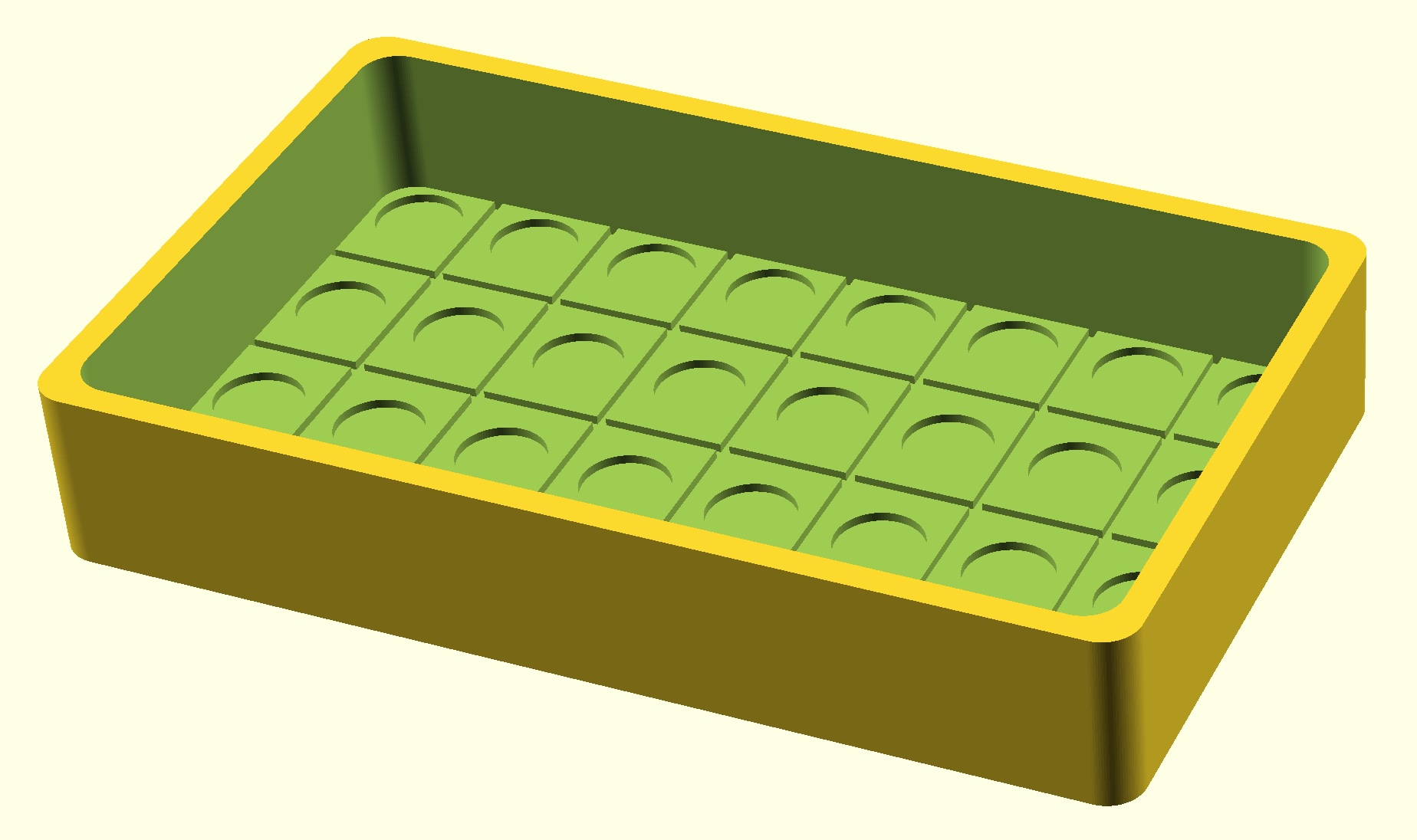

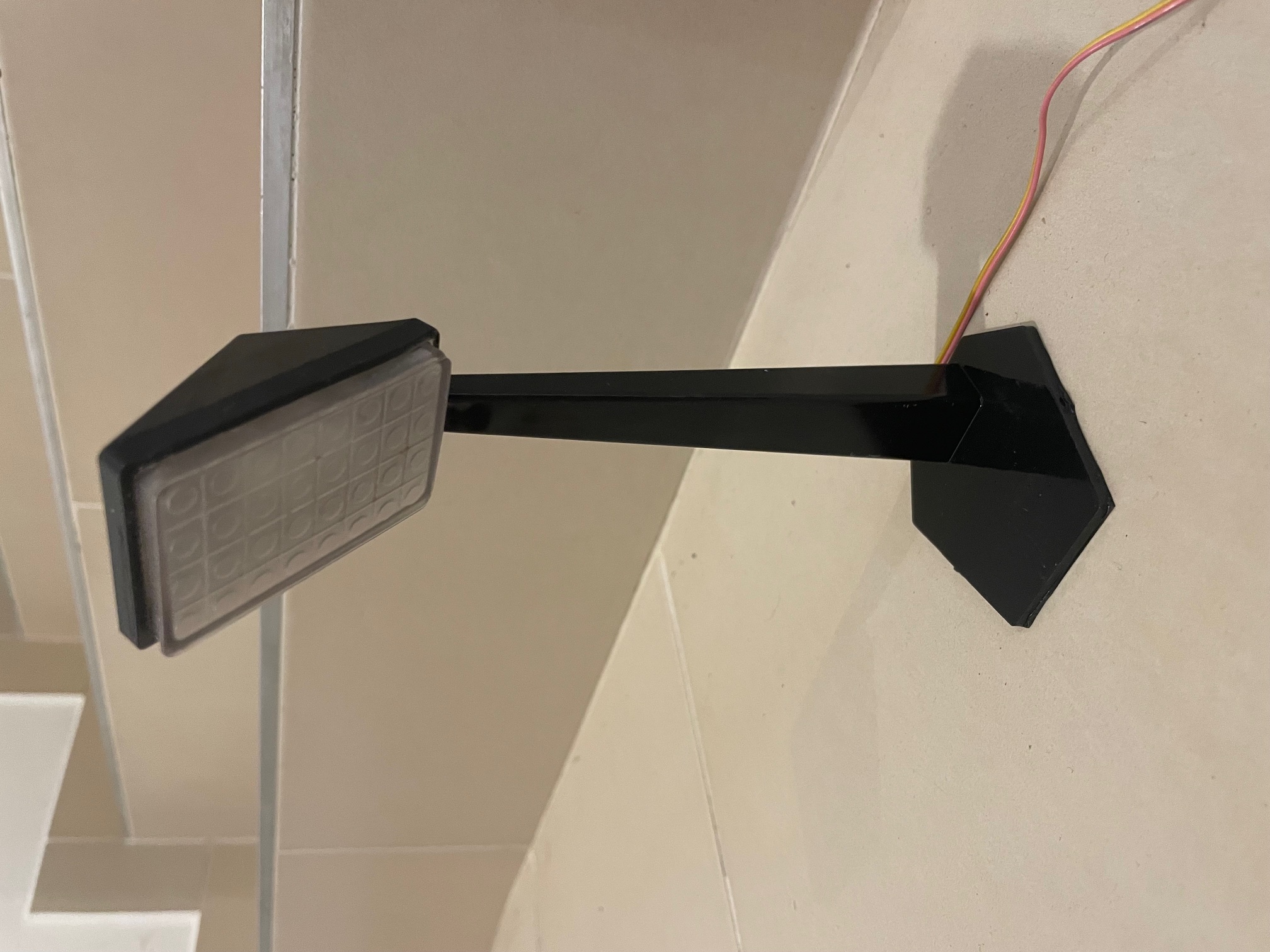

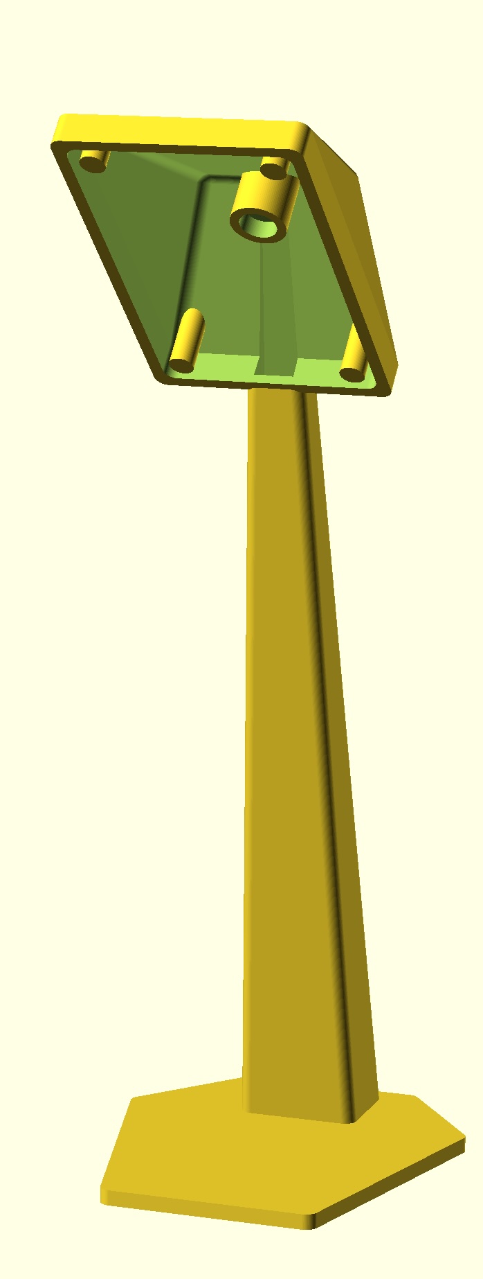

Tja, hatte nur 8 Stück Originalteile und das war für meine Bahn ein bisschen zu wenig.

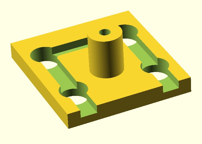

Nachmodelliert mit einem LED-Halter zum Stecken für 4 Stk. 5 mm LEDs (zB weiß, 3V 20mA, in Reihe mit Vorwiderstand 560 Ohm)
Glas funktioniert mit transparentem Harz auch super.
Im SCAD-File kann man sich mit den Parametern spielen, dann kann man auch andere Schirmformen, Masthöhen, etc. entwerfen.
Viel Spaß damit!

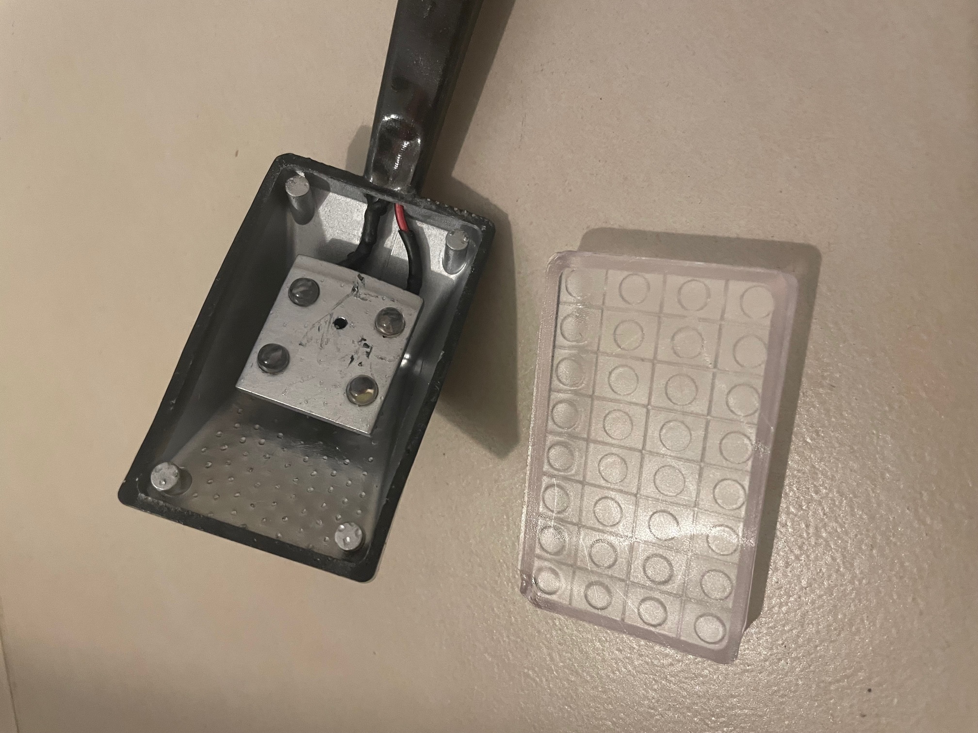

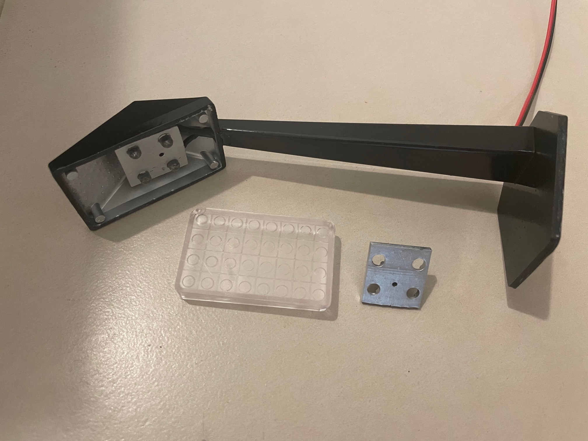

hatte ich vor 3 Jahren auch schon mal gemacht. :lol3:
https://servo-forum.de/phpBB3/viewtopic ... t&start=30
hier mein Version

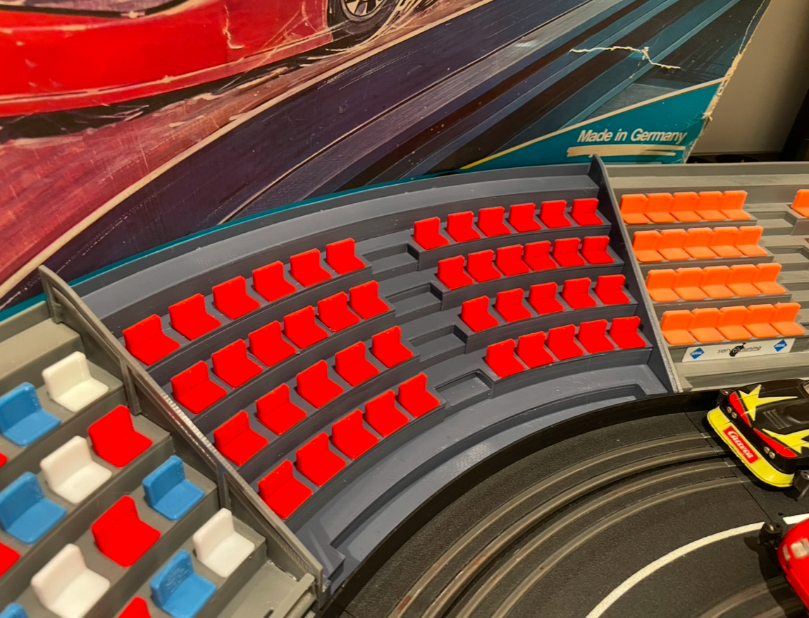

Ich habe erst vor kurzem die Tribünen für K1 außen in 140 gezeichnet und gedruckt und bei Kleinanzeigen angeboten.
Nachdem ich dann mehrere „Drohungen“ per Mail bekommen habe ist mir der Spaß vergangen.

Eine Flutlichtanlage braucht mit Supportstruktur ca. 75g Resin.
Brauchbare Resins kosten zwischen 30 und 60 € je kg.
Dann braucht man noch Zeugs zum Reinigen (Handschuhe, Tücher, Isopropanol,...).
Leds und Widerstände kosten unter einem Euro.
