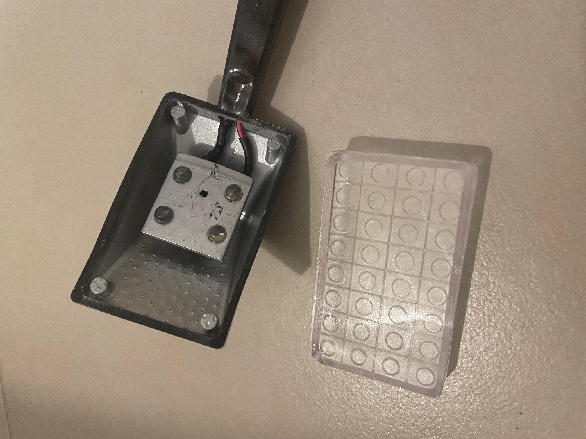

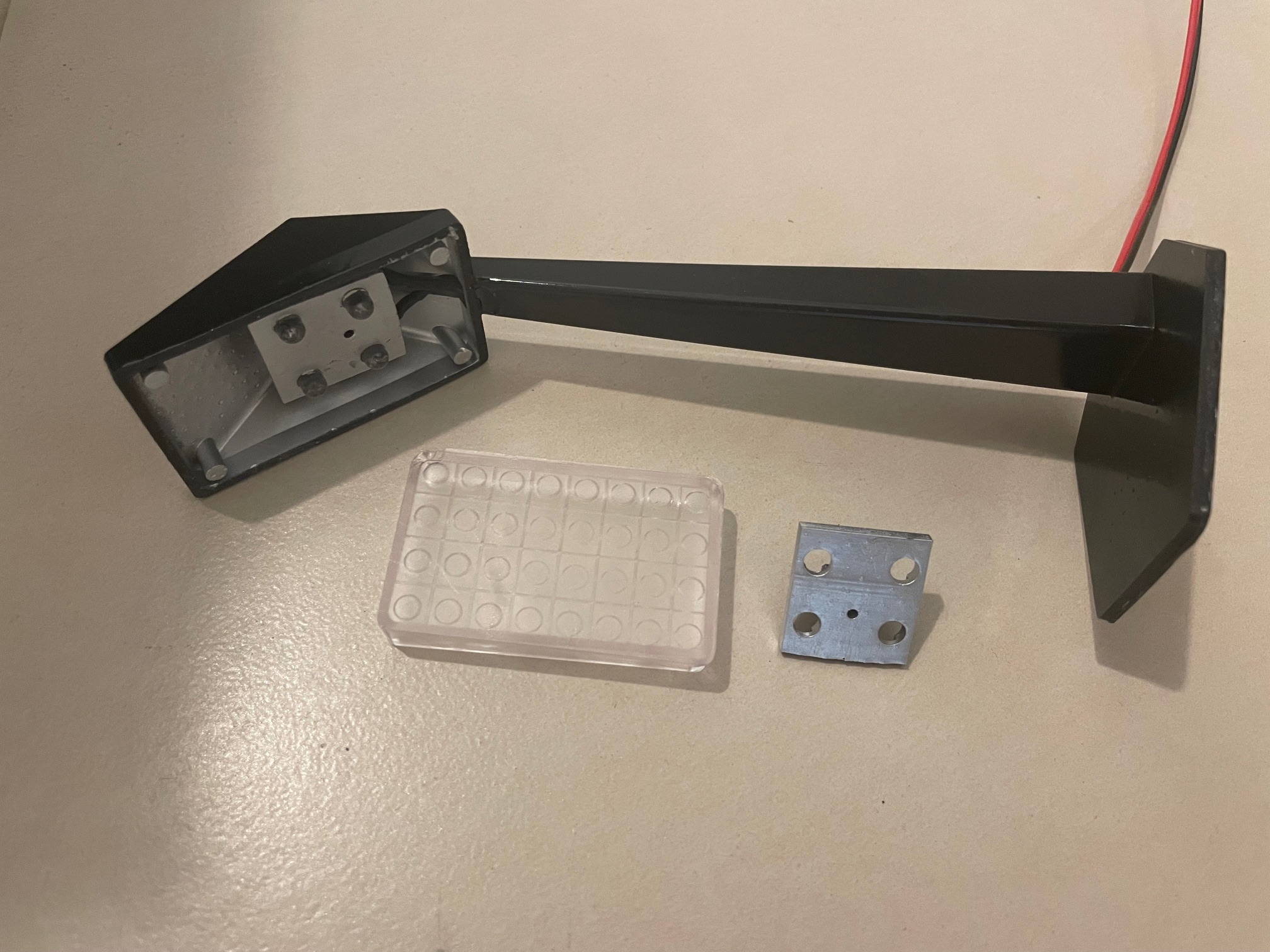

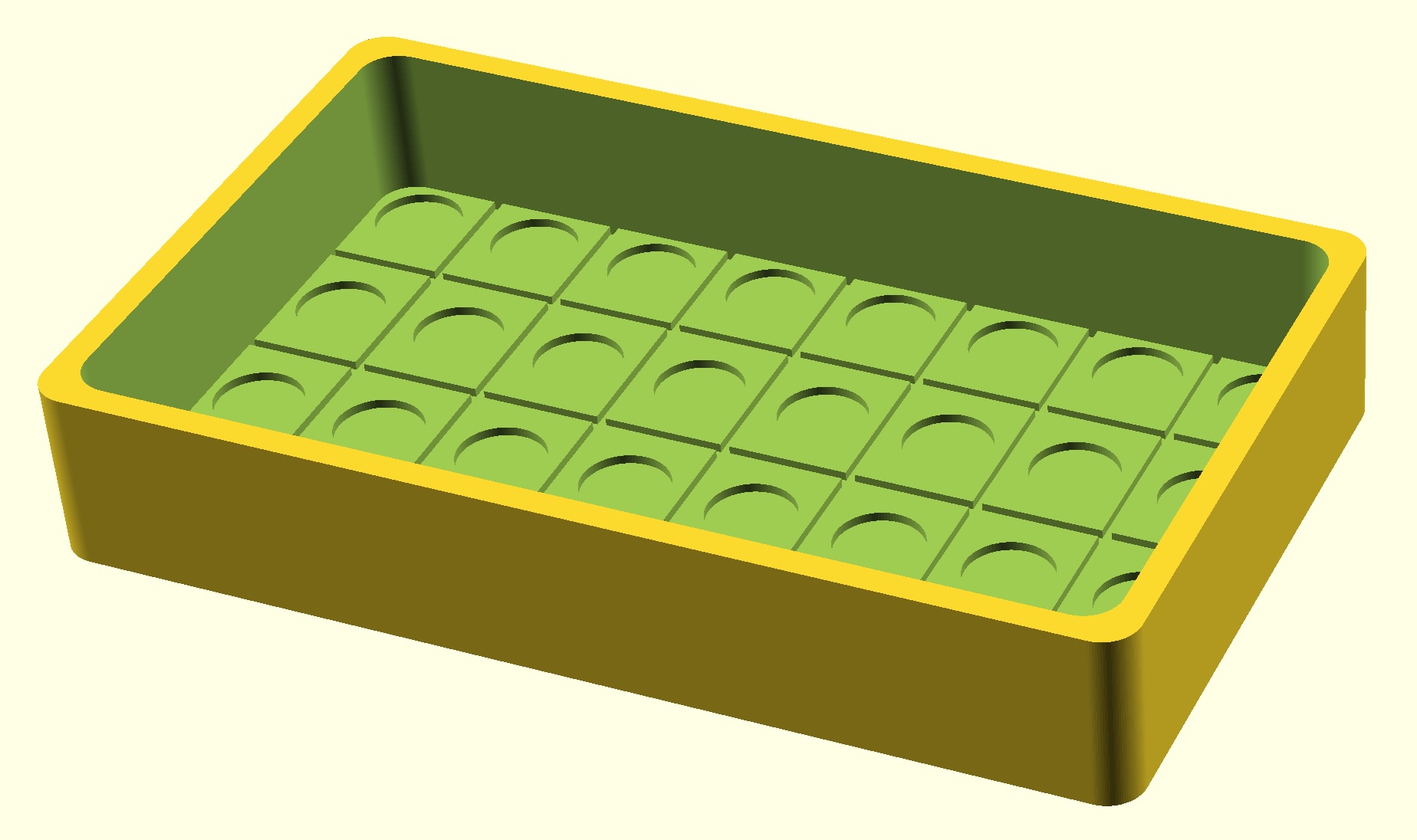

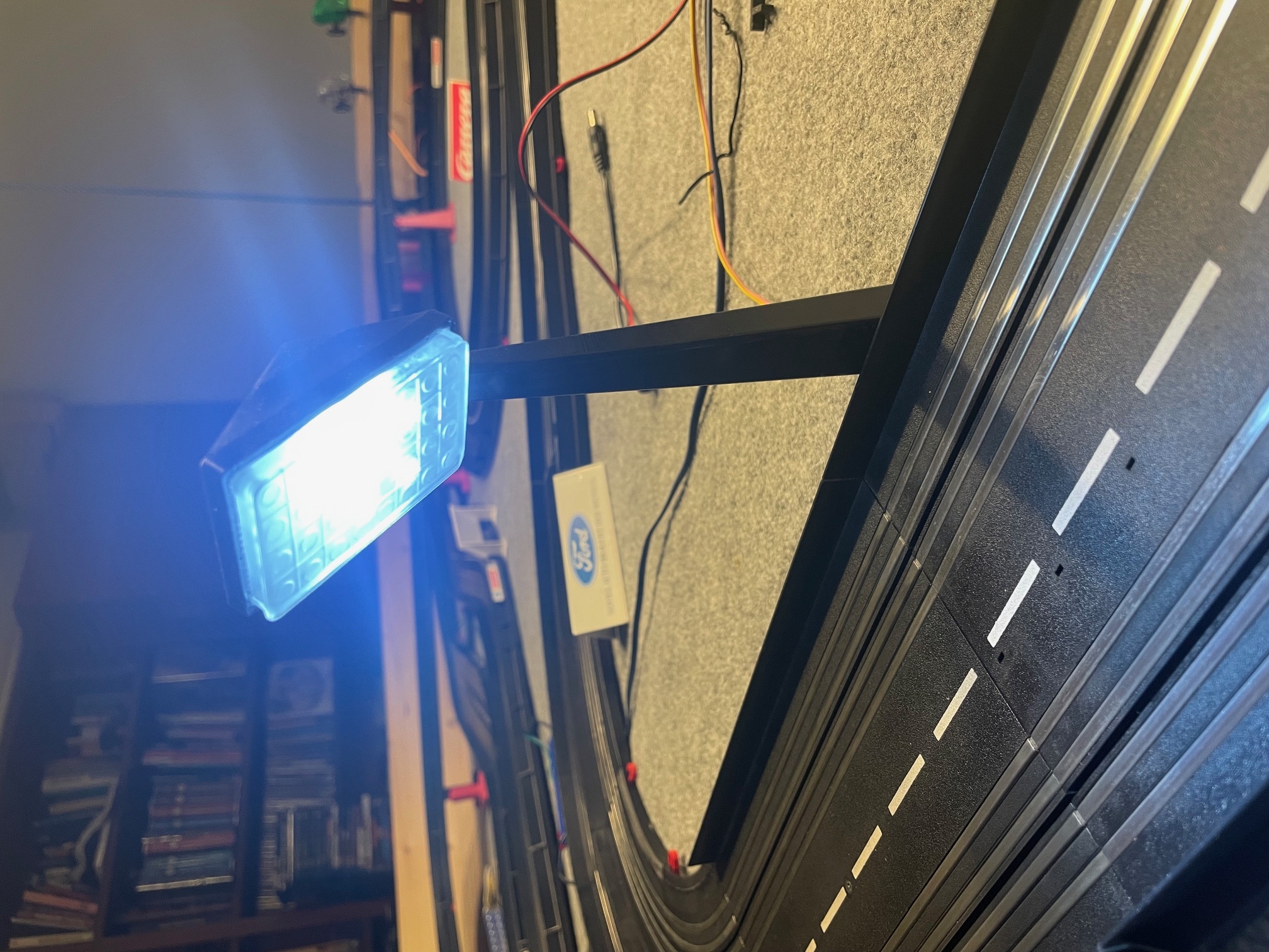

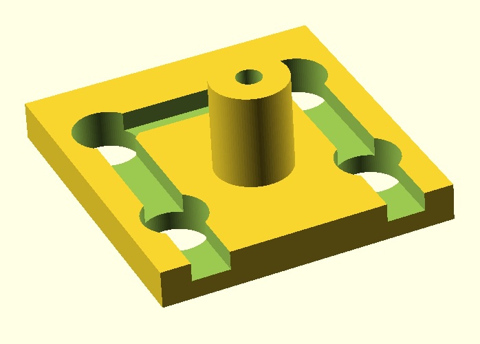

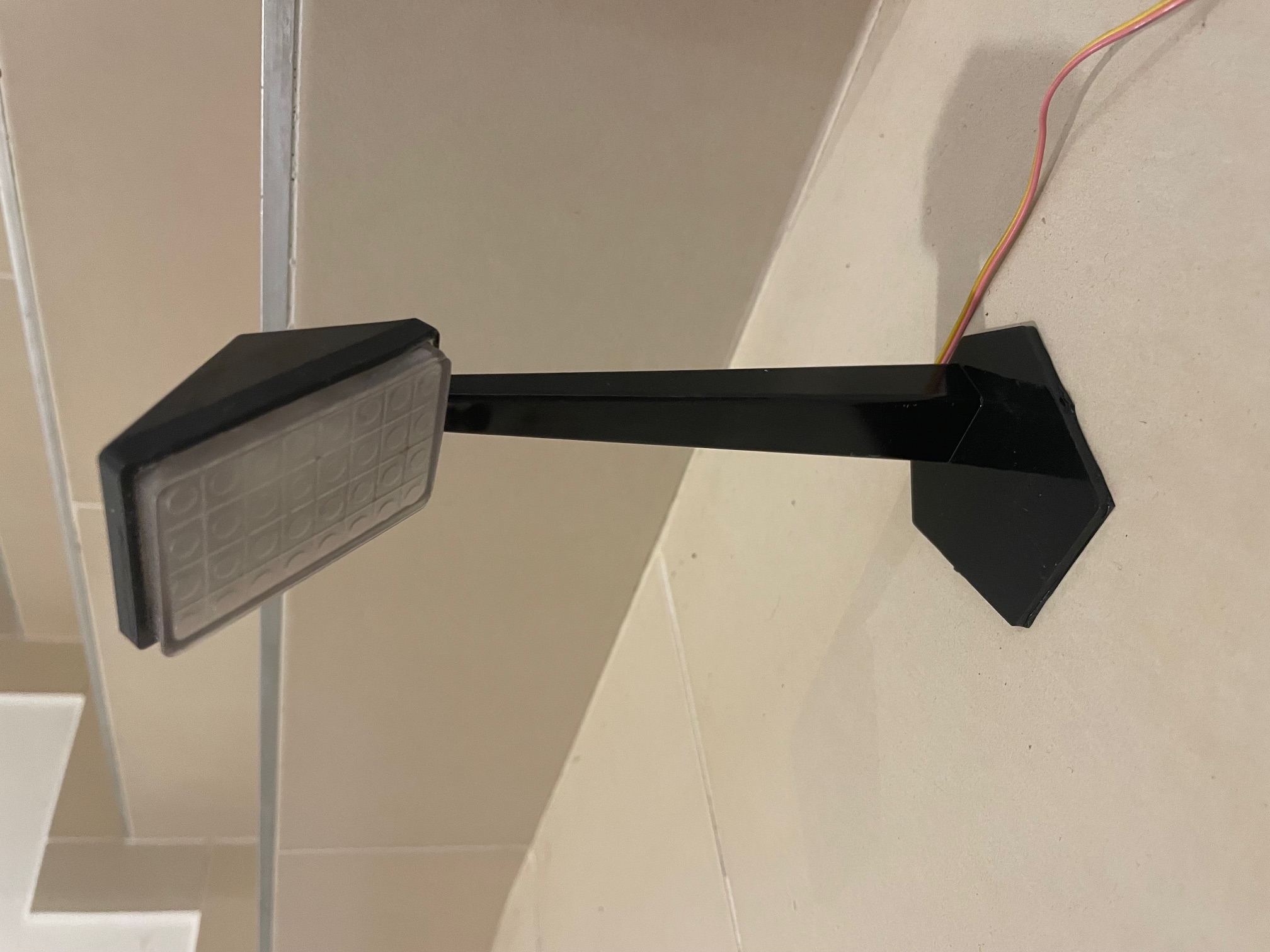

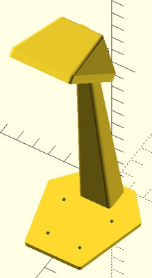

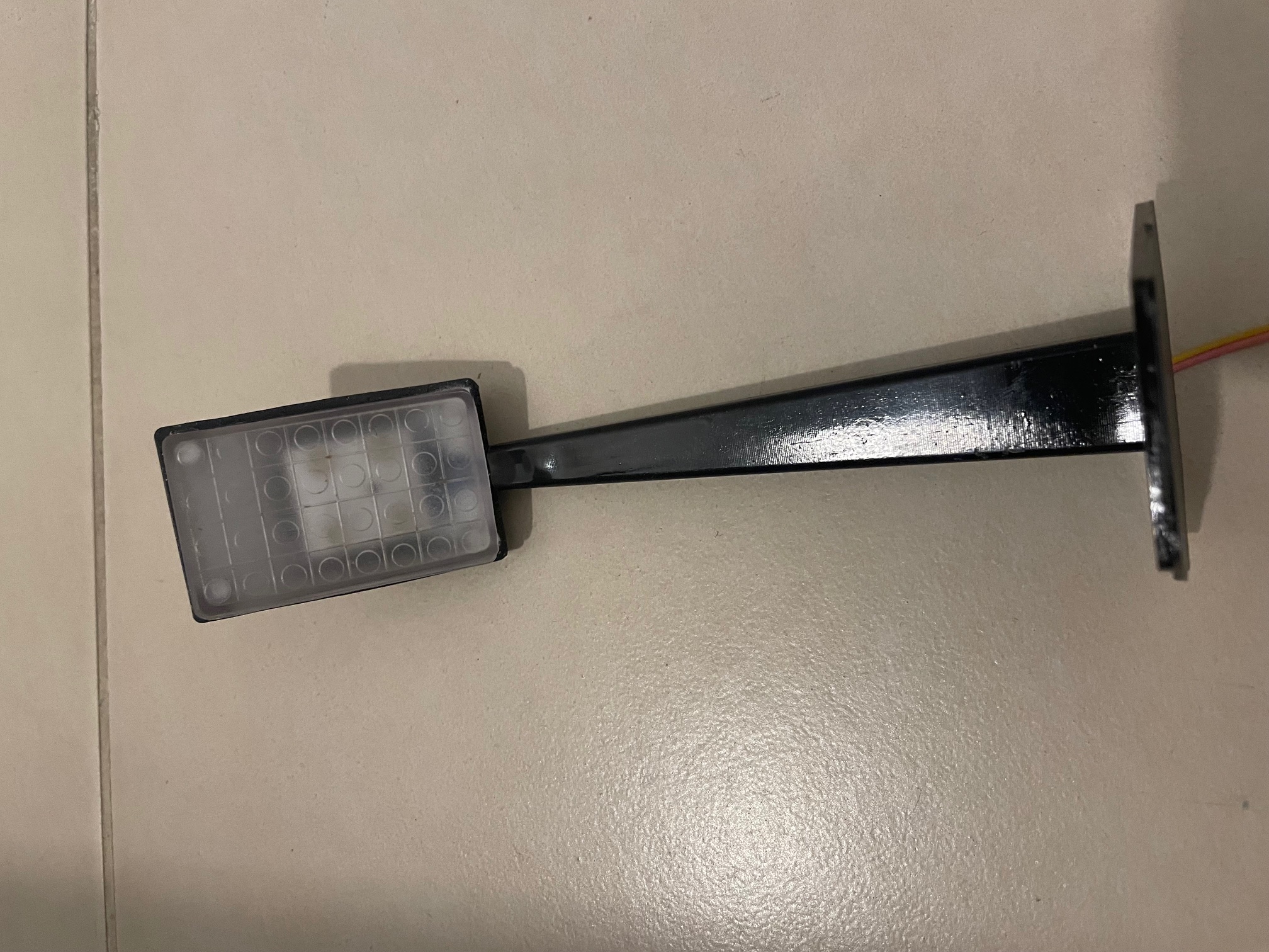

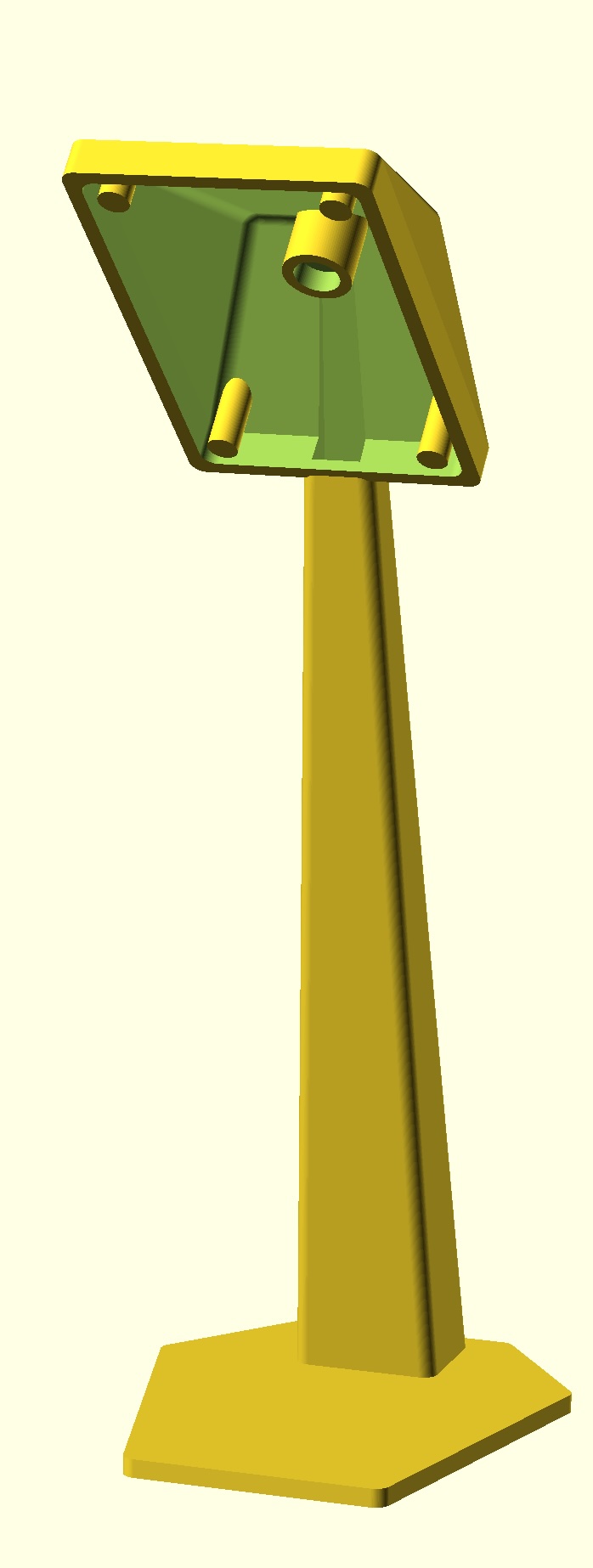

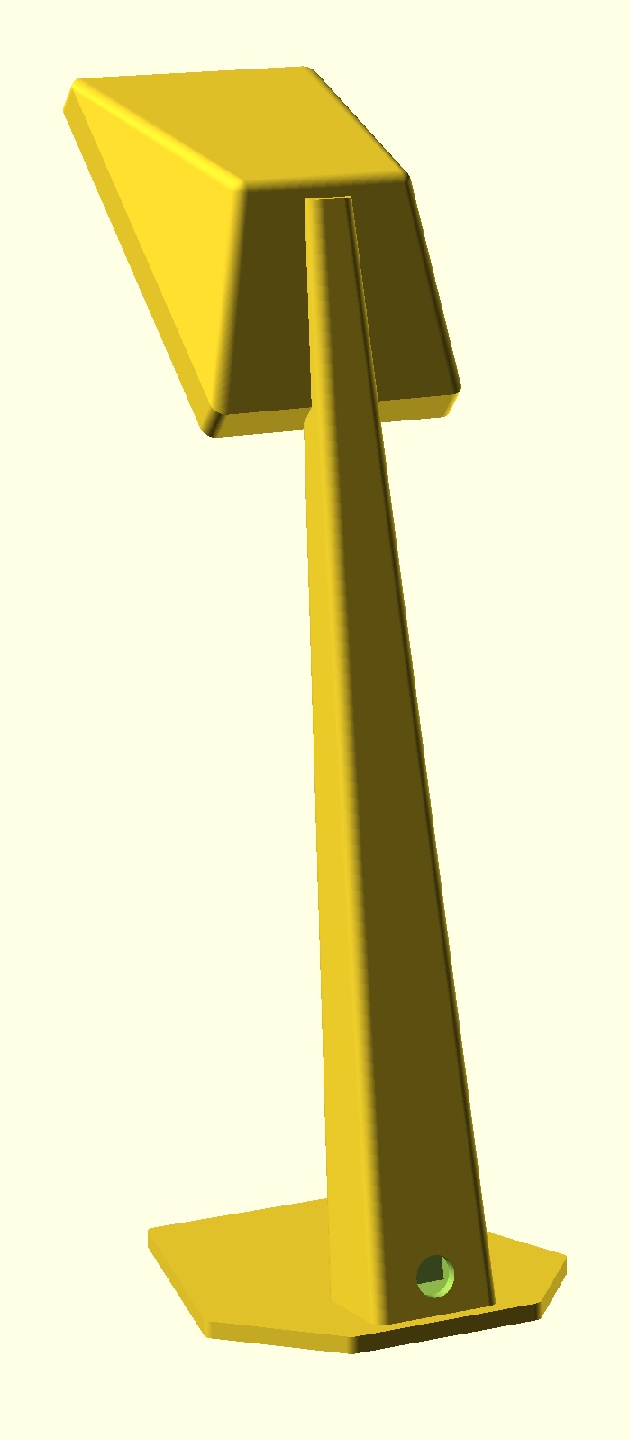

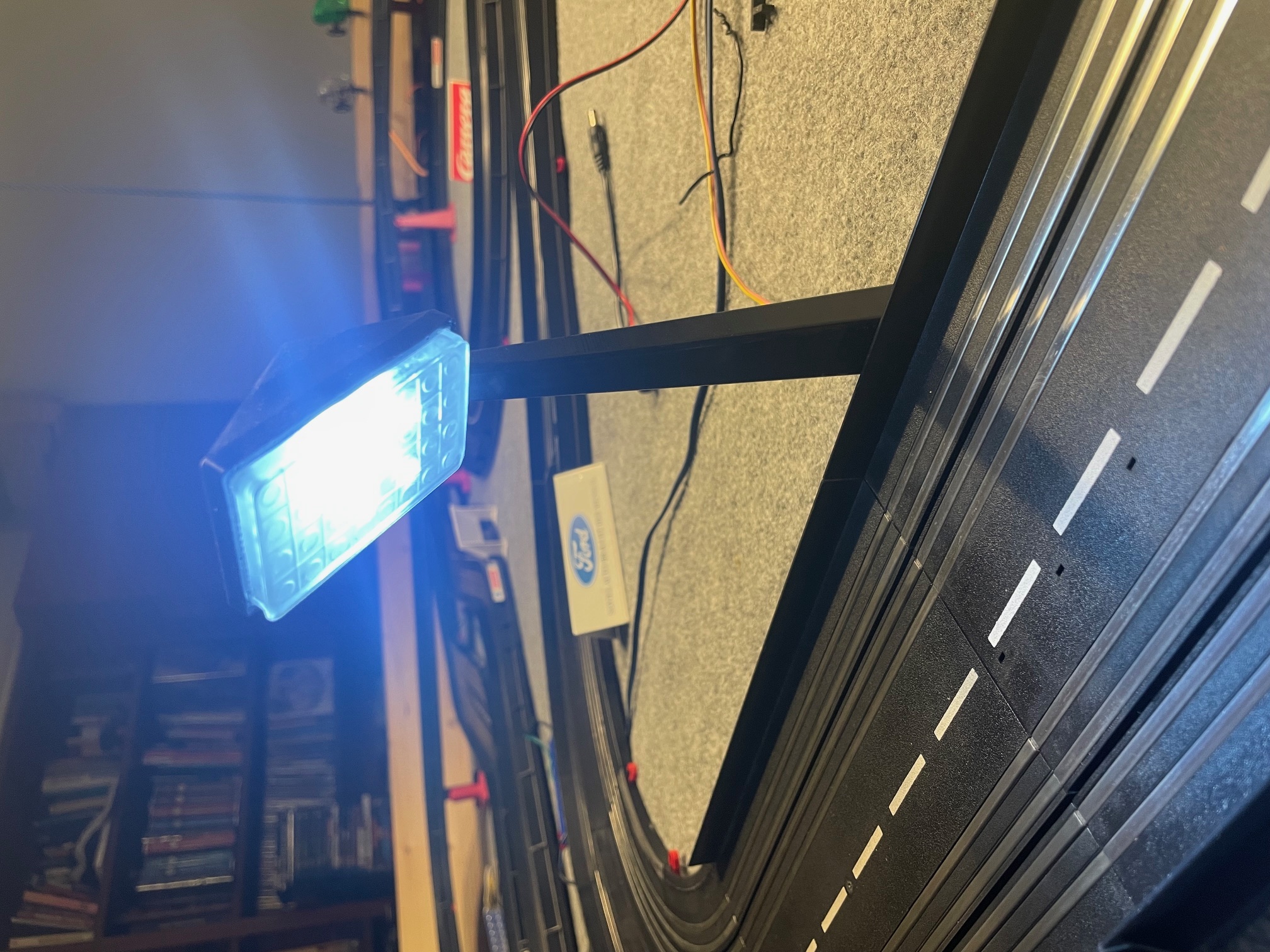

Tja, hatte nur 8 Stück Originalteile und das war für meine Bahn ein bisschen zu wenig.
Nachmodelliert mit einem LED-Halter zum Stecken für 4 Stk. 5 mm LEDs (zB weiß, 3V 20mA, in Reihe mit Vorwiderstand 560 Ohm)
Glas funktioniert mit transparentem Harz auch super.
Im SCAD-File kann man sich mit den Parametern spielen, dann kann man auch andere Schirmformen, Masthöhen, etc. entwerfen.
Viel Spaß damit!

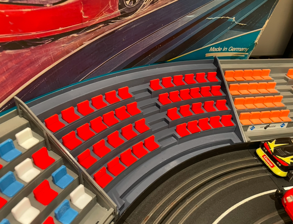

Ich habe erst vor kurzem die Tribünen für K1 außen in 140 gezeichnet und gedruckt und bei Kleinanzeigen angeboten.
Nachdem ich dann mehrere „Drohungen“ per Mail bekommen habe ist mir der Spaß vergangen.
