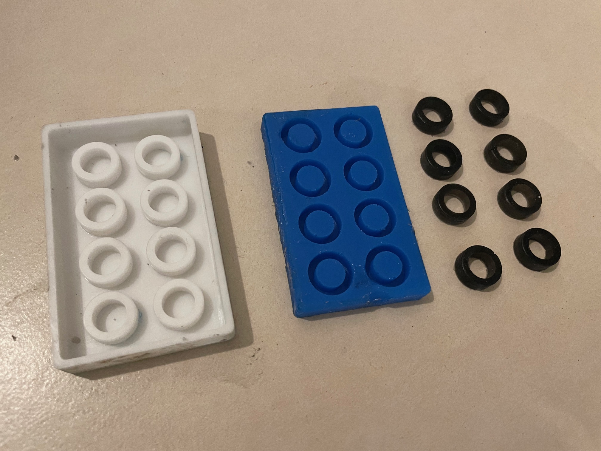

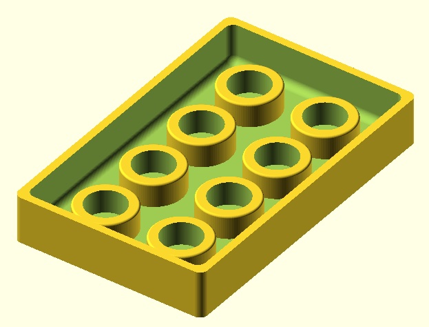

Hier eine parametrisierbare Positivform, um sich eine Reifengußform z.B. aus Silikonkautschuk herzustellen, mit der man sich dann z.B. Reifen aus Polyurethankautschuk gießen kann.
Der ganze Prozess ist hier https://youtu.be/kKJH_fjd3MA sehr gut erklärt und funktioniert wirklich gut.
Mit der SCAD-Datei kann man sich alle möglichen Reifendimensionen (mit und ohne Rundung der Außenkante, mit und ohne Sturz) herstellen.
Eventuell muss man dann auch die Boxgröße anpassen.
Die STL Datei enthält eine Form mit 8 Stk. 15x10x6mm (40o) mit 0° Sturz und einem Rundungsradius außen von 0,5mm.
Viel Spaß damit!

Kein Problem! Wenn Du mir die gewünschten Maße nennt (Außendurchmesser, Innendurchmesser und Breite), lade ich die STLs hoch.
Die wichtigsten sind glaube ich:
(Ortmann-Bezeichnung) Innendurchmesser x Außendurchmesser x Breite in mm
(40o) 10x15x6mm
(40a) 8x14x7mm
(40) 11x17x10mm
(40b) 9x13x7mm
(40m) 10x15x10mm
(40n) 10x15x8mm
Welche brauchst Du?
