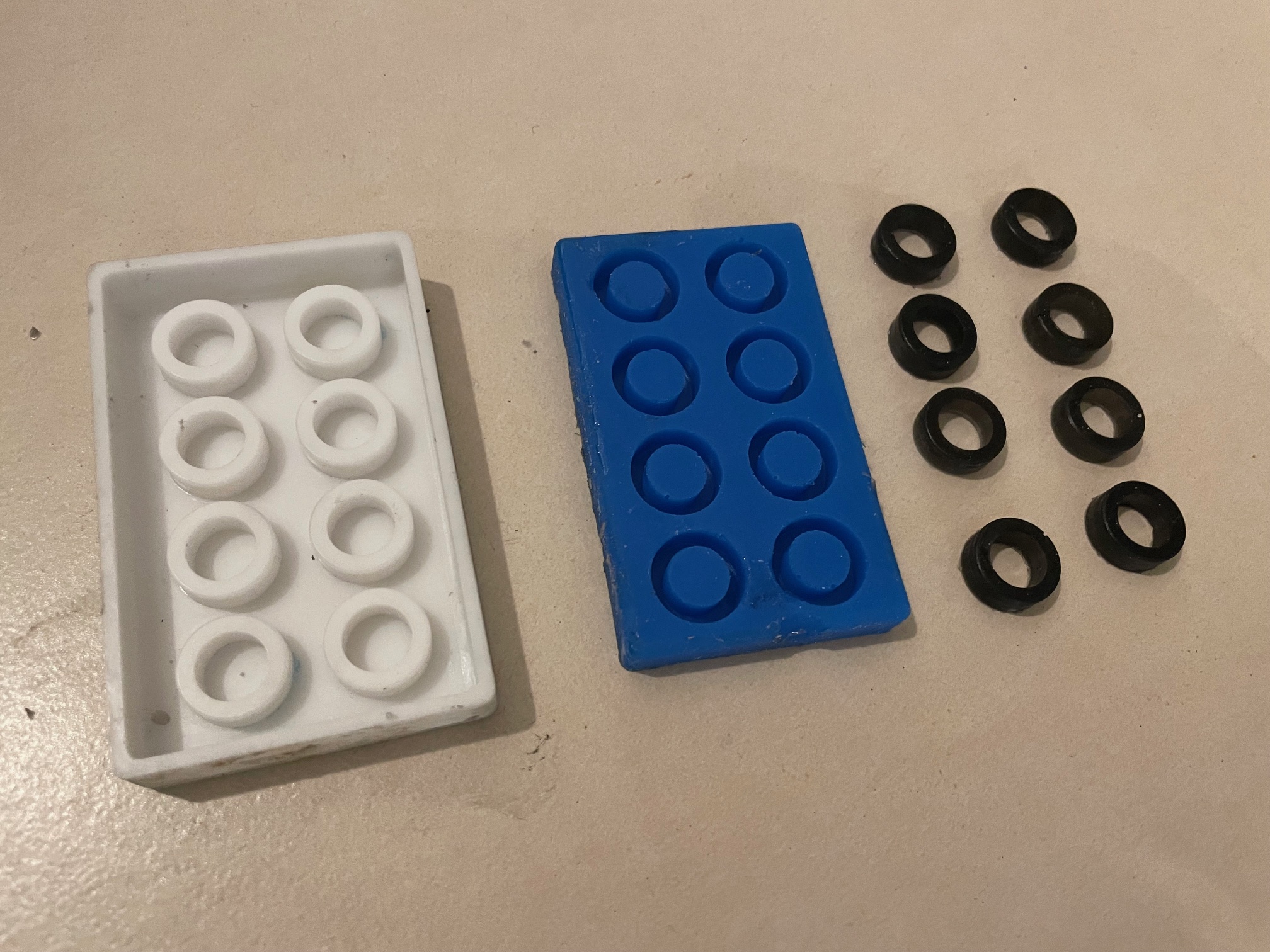

Hier eine parametrisierbare Positivform, um sich eine Reifengußform z.B. aus Silikonkautschuk herzustellen, mit der man sich dann z.B. Reifen aus Polyurethankautschuk gießen kann.
Der ganze Prozess ist hier https://youtu.be/kKJH_fjd3MA sehr gut erklärt und funktioniert wirklich gut.
Mit der SCAD-Datei kann man sich alle möglichen Reifendimensionen (mit und ohne Rundung der Außenkante, mit und ohne Sturz) herstellen.
Eventuell muss man dann auch die Boxgröße anpassen.
Die STL Datei enthält eine Form mit 8 Stk. 15x10x6mm (40o) mit 0° Sturz und einem Rundungsradius außen von 0,5mm.
Viel Spaß damit!

Da ich ja gerade am gießen bin finde ich das klasse.
wäre es möglich für die (wie mich) ungeübten scad User die wichtigsten Formen hochzuladen? Also V1 schräg, gerade und eventuell V2 ?

Ronny hat geschrieben: Sa 8. Mär 2025, 20:04 wäre es möglich für die (wie mich) ungeübten scad User die wichtigsten Formen hochzuladen? Also V1 schräg, gerade und eventuell V2 ?
Kein Problem! Wenn Du mir die gewünschten Maße nennt (Außendurchmesser, Innendurchmesser und Breite), lade ich die STLs hoch.
Die wichtigsten sind glaube ich:
(Ortmann-Bezeichnung) Innendurchmesser x Außendurchmesser x Breite in mm
(40o) 10x15x6mm
(40a) 8x14x7mm
(40) 11x17x10mm
(40b) 9x13x7mm
(40m) 10x15x10mm
(40n) 10x15x8mm
Welche brauchst Du?

gute Frage
Die Für die Konische Metallfelge ist glaube ich eh die 40o ?
Wobei ich glaube das die 40a besser Paßt?
Die 40o ist bei meinen ein wenig "wabbelig" an der Innenseite....
Also 40a und 40 ? Ich habe noch Metallfelgen die sind schmaler als die original schmalen V1er. Waren auf einigen Autos drauf die ich mal gekauft habe. Aber da habe ich mich schon Formen gemacht.

Ich hab jetzt von allen genannten Dimensionen STLs gemacht. Die wurden auf irgendeiner Ortmann Liste als Dimensionen für die Servo 140 geführt (da sind sicher auch die für V2, V3 und plus dabei).
Es würden auch andere Dimensionen gehen z.B. für 160 oder 132. Wenn jemand etwas braucht, einfach melden!

Also laut Liste, die ich im Netz gefunden hab, müssten die 40b (9x13x7mm) für die 160er passen.
Die sind eh schon da (siehe oben)!
