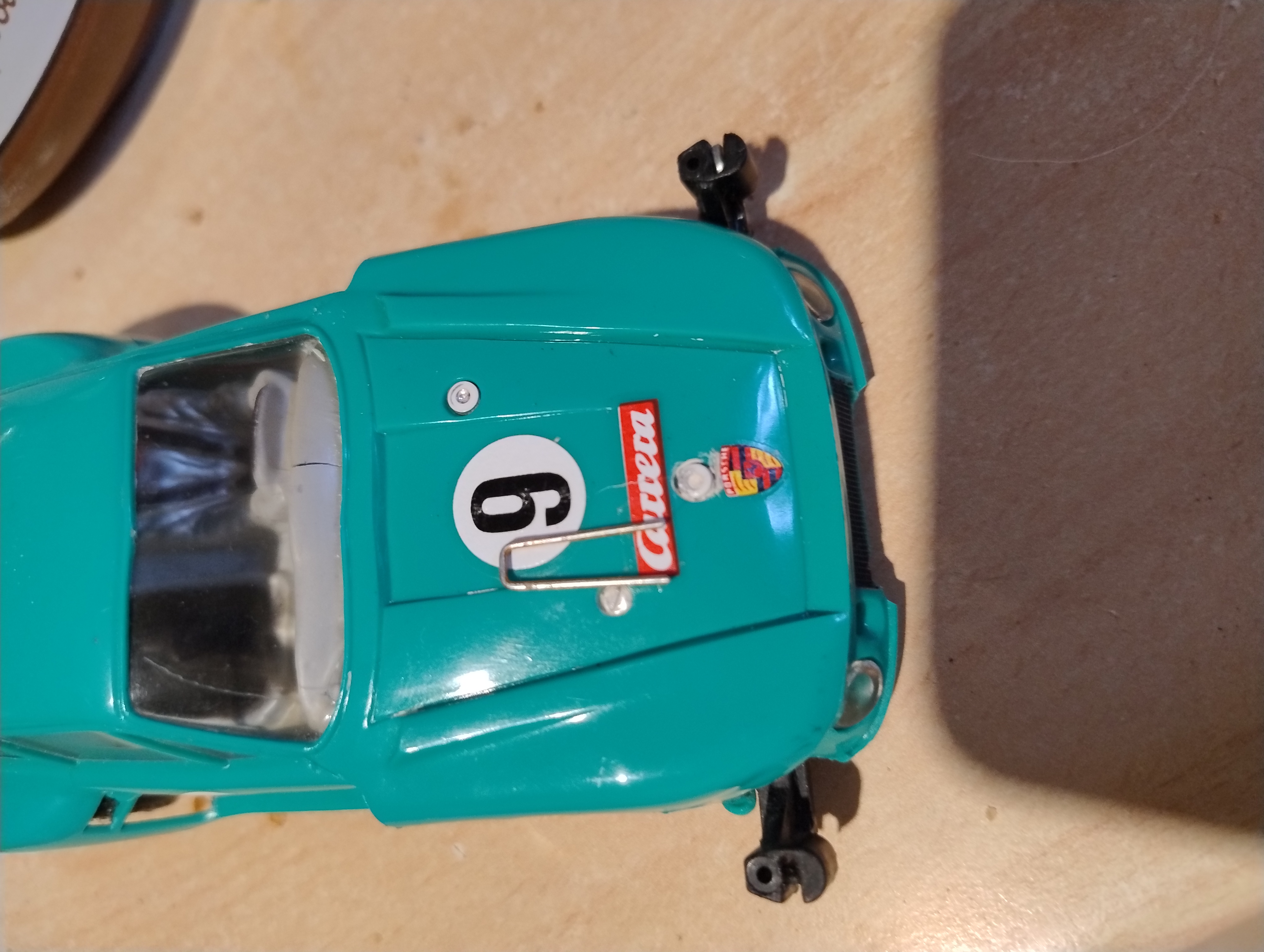

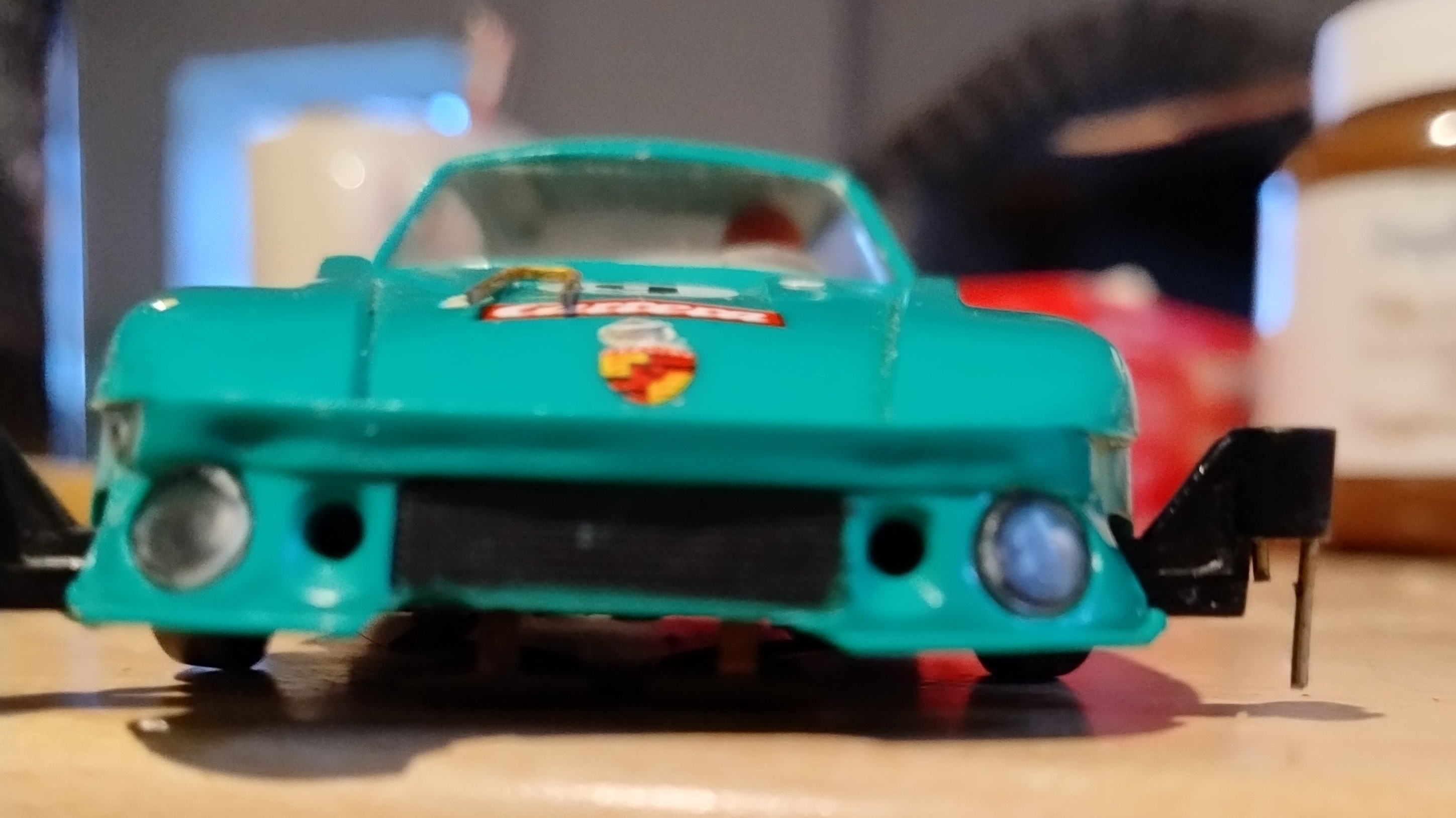

Das Problem mit den Führungshaken ist jetzt auch gelöst. Unter den Resten im Werkzeugkasten waren noch vier Stahlklammern, die habe ich zurecht gestutzt und eingeklebt.

Gute Idee, folgender Input:
  • Mach den außenliegenden Teil nicht zu lange. Irgendwann sollten die Autos schon auch aushaken, wenn Du zu schnell bist, sonst reißt Du Dir die Innenkurvenführungen kaputt...
  • Auch der innenliegende Teil der Klammer ist zu lange. Er steht unten raus, damit kann sich das Fahrverhalten beim Drift verschlechtern, weil der mögliche Driftwinkel dadurch verringert wird und eine Zwängung entsteht.
    Zudem besteht auch hier die Möglichkeit, dass das Auto bei der Kurveneinfahrt die Stirnseite der Innenkurvenführung beschädigt
