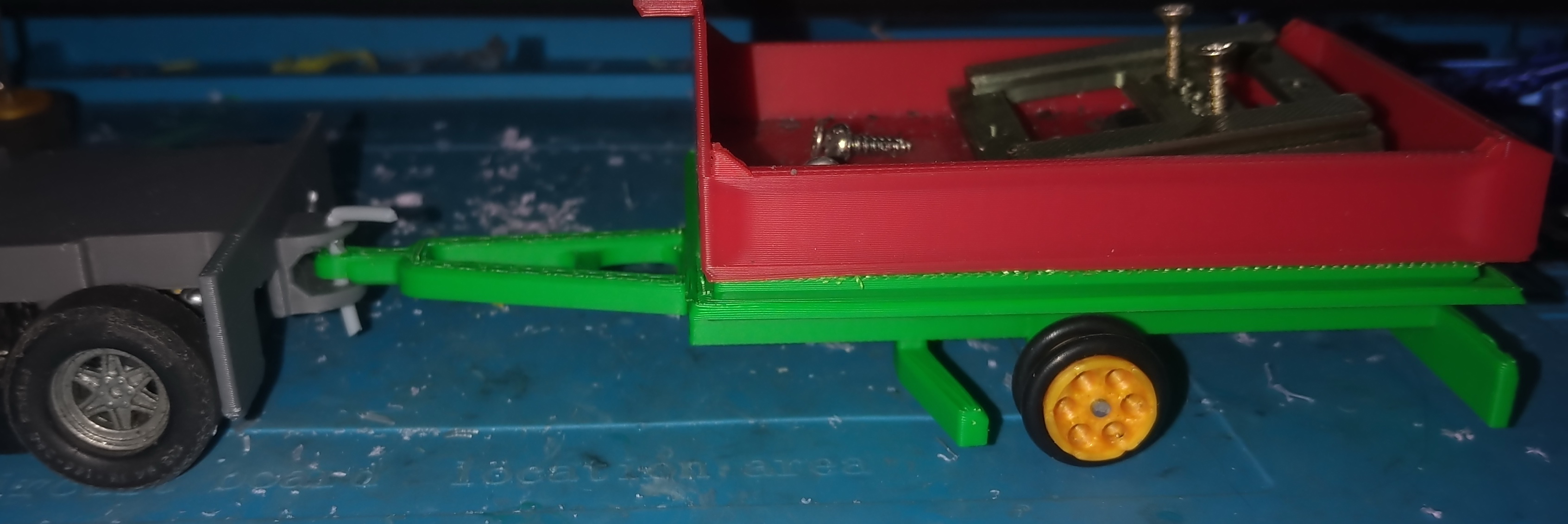

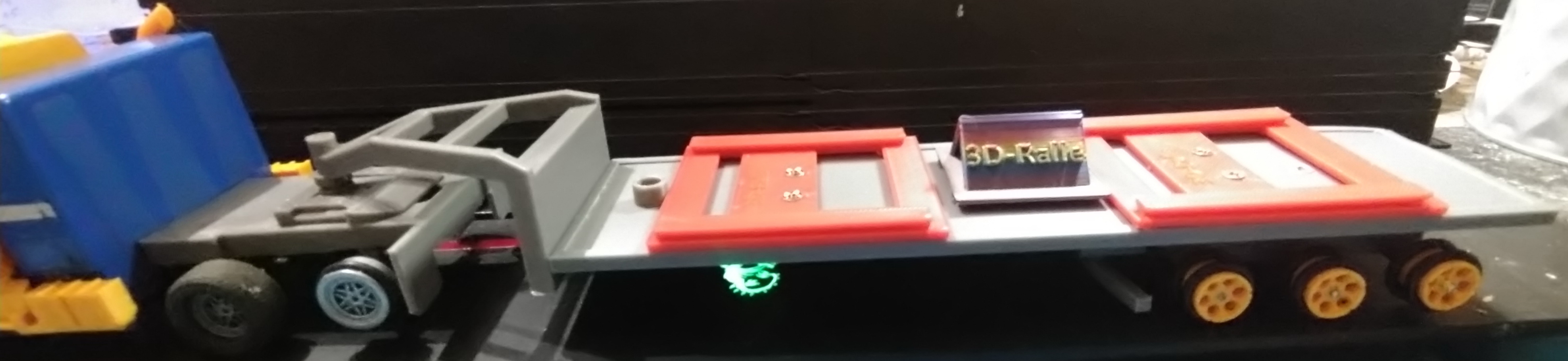

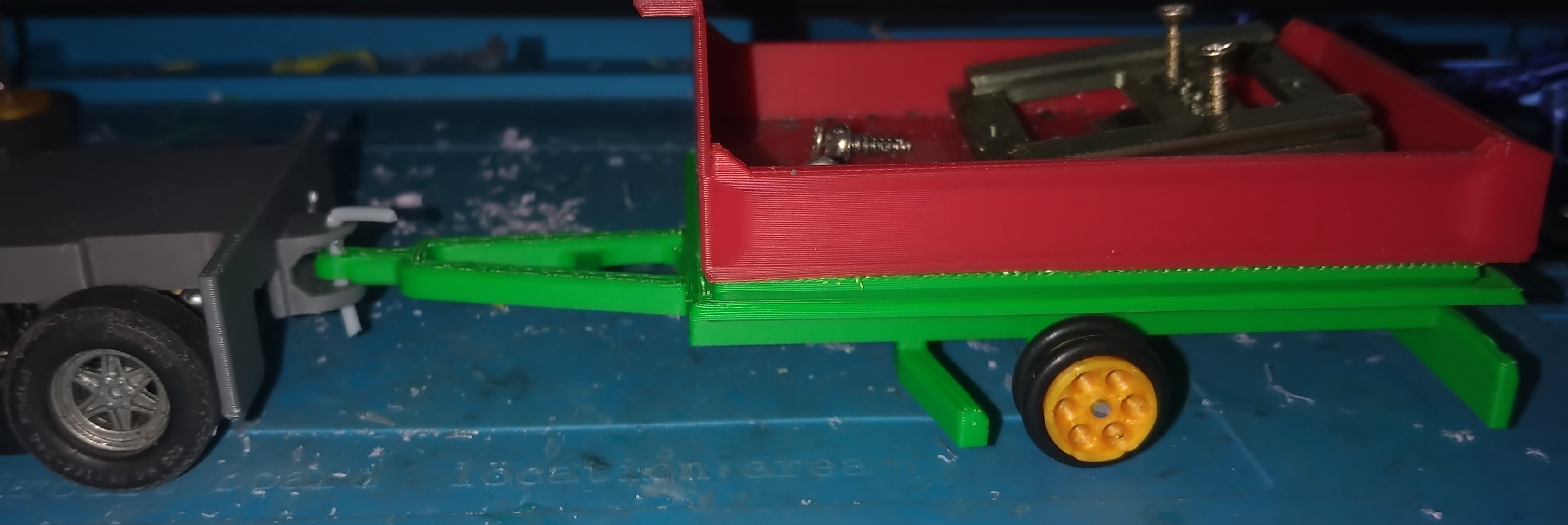

Servus, ich hoffe das entspricht jetzt deiner Vorstellung.
Unterfahrschutz und Heckstoßstange. Erste Tests mit dem Auflieger hab ich gemacht. Außenkurve K1 geht super, Innenkurve K1 nicht sonderlich gut. Da muss ich nochmal dran.
Ist aber fahrbar.

Naja, was heißt meinen Vorstellungen. Es war ja nur eine Idee.
Muss das Ergebnis mal in weniger knalligen Farben sehen, um es mir besser vorstellen zu können.

Ich nehme die Farbe die gerade im Drucker ist. Wenn es bunt ist kann man die Sachen besser erkennen. Das sind ja nur Testdrucke. Für mich auch nur max 2 farbig.

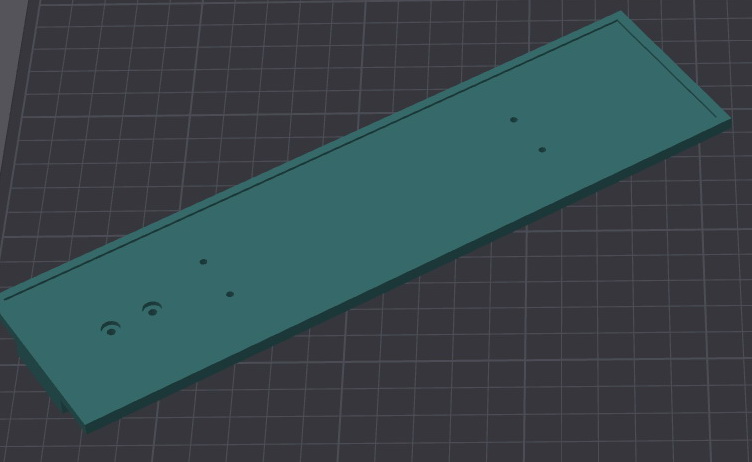

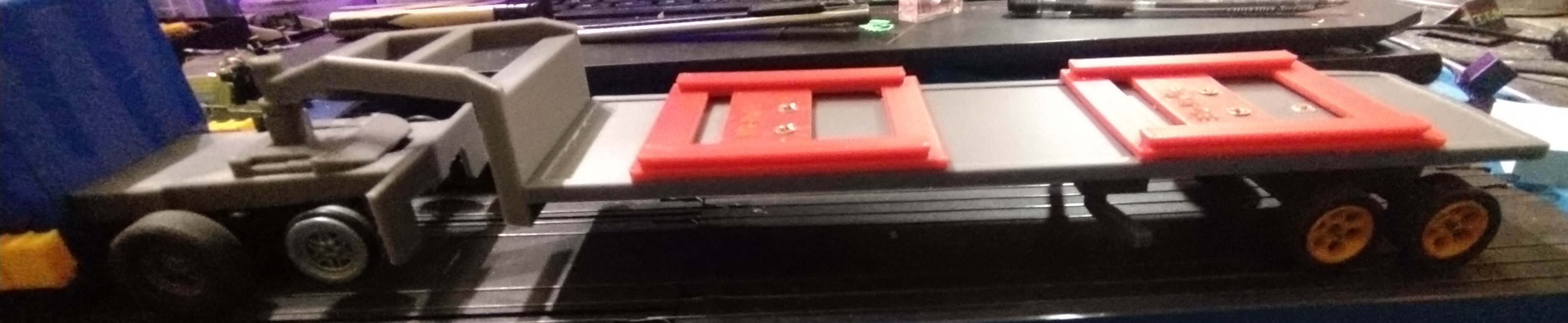

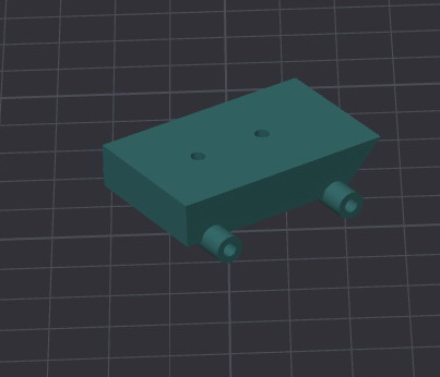

Tiefbett-Auflieger mit Trägersystem
Gesamtlänge: 270mm
Breite ohne Seitenführung: 57mm
Seitenführung: individuell verschiebbar zum klemmen oder kleben
Ladefläche: Systemträger
Ladefläche Länge: 210mm
Felgen: 12mm mit O-Ringe oder 14mm V3 Hinterreifen
wahlweise 2 Achsen oder 3 Achsen

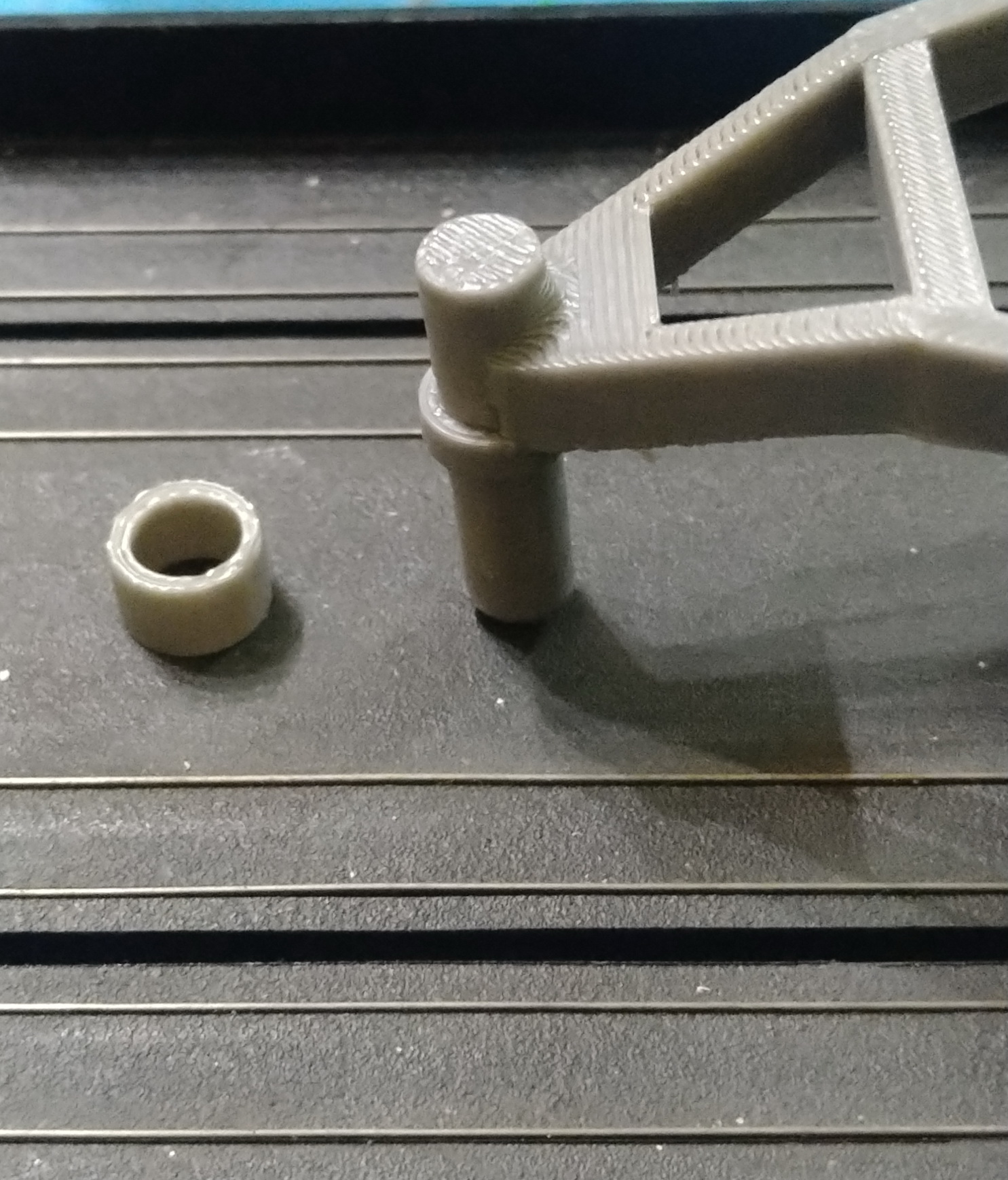

Wichtig Aufbau:
Bei 14mm Felgen, muß die Ausgleichsbuchse am Aufnahmezapfen eingesteckt werden,
damit steht der Auflieger gerade. Bei 12mm Felgen einfach weglassen.
Ausgleichsbuchse bei 14mm Felgen

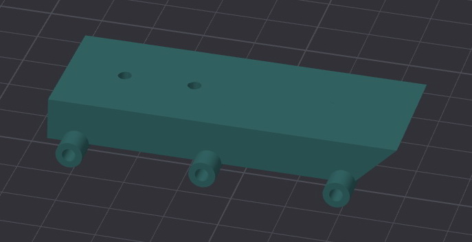

Tripple-Achse
Tripple-Achse

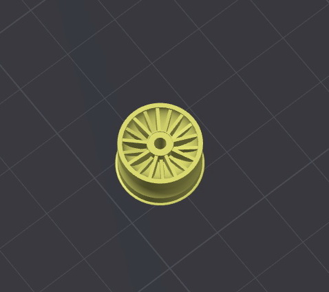

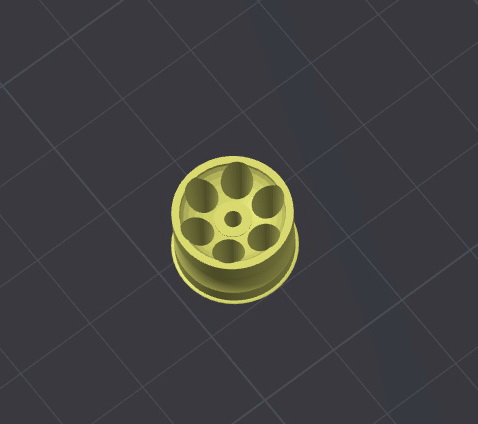

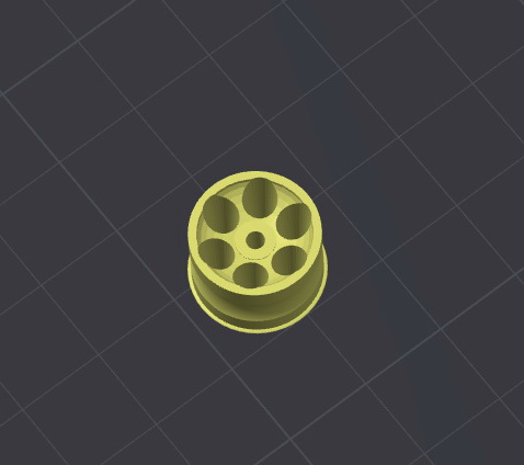

12mm und 14mm Felgen für Tiefbett-Auflieger
12mm für O-Ring
14mm für V3 Reifen

Servomicha hat geschrieben: Sa 1. Nov 2025, 09:58 Sehr geil :daumen: - geht auch Trippelachse mit 14mm Felgen?
Funktioniert beides. Die Achsen haben den gleichen Abstand zueinander.

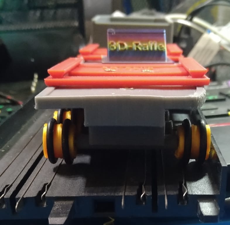

Doppel-Achse: 12mm einfach oder doppelt und 14mm Felgen einfach
Triple-Achse: 12mm einfach oder doppelt und 14mm Felgen einfach
Wichtig ist das bei 14mm Felgen, die Ausgleichsbuchse an der Aufnahme eingesteckt wird.
Somit steht der Auflieger wieder gerade
Du mußt den Auflieger nur ziehen können :banana:

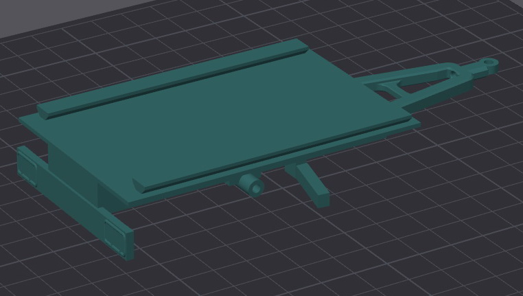

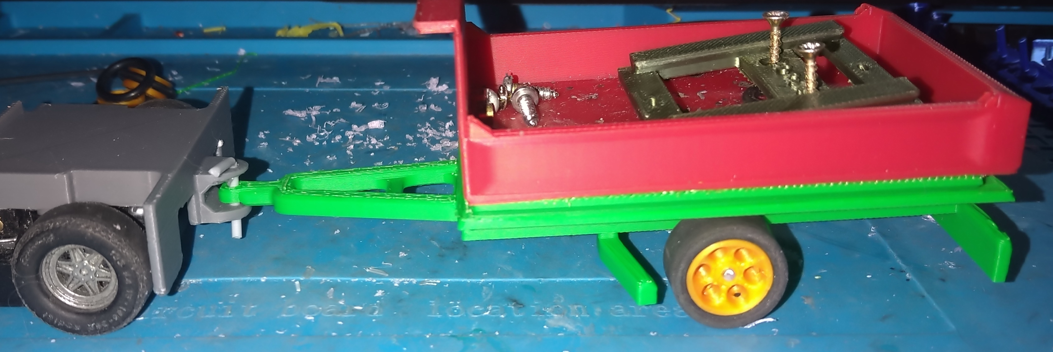

Systemträger-Anhänger
Gesamtlänge: 135mm
Breite ohne Seitenführung: 58mm
Ladefläche: Systemträger Lang (90mm)
12mm Felgen Einfach- oder Doppelbereifung
14mm Felgen
14mm Felgen
Viel Spaß :driver:

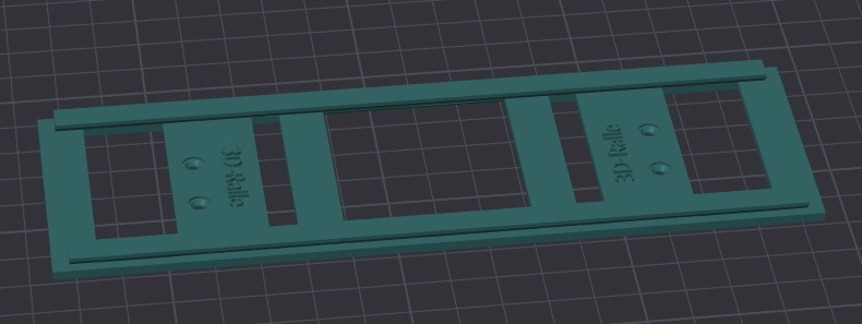

Trägersystem für Tiefbett-Auflieger
