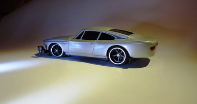

hab ne ganze Kiste mit defekten grünen 935er und Stratos 132er Karossen hier liegen...locker 10 von jeder Sorte...alles Opfer
...doodeezwische lag der verbogene rote 928er...C Säule tuk...Riss in der Frontscheibe...
rechtes Rücklicht fehlt (fehlt öfter rechts am 928er, is meine Erfahrung...Fehler ab Werk oda was? )
- Riss Frontscheibe
net so gudd...Riss in der Frontscheibe...mußte von aussen lacken
extrem sichtbar hier auf dem Bild...fällt aber nur bei genauer betrachtung auf

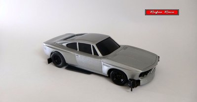

In der Schrottkiste is jetzt, ausser Stratos un 935er Karossen,...noch ein BMW Hindi Karosse...ohne Dach
...awa auch wieder in rot
..schlecht für weiße Farbe

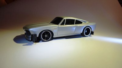

sowashannischschongebaut...BMW 935...Porsche BMW Mix
- schwarze Original Felgen
- große Alufelgen
- hinten 18mm Durchmesser
mir is nur noch kein Name eingefallen
für den BMW Stratos Mix

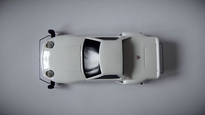

Mal wieder keine Ahnung wo das eine anfängt und das andere aufhört!
Bei der Sicht von Oben drängt sich die Frage nach einem Pickup auf...

Re: Resteverwertung
Verfasst: So 25. Okt 2015, 22:04
lubomir hat geschrieben:
gehen die Klappscheinwerfer?
funzt einwandfrei.
Mußt nur die beiden abstehenden Kontakt-Blech-Zungen vom beweglichen Teil...um diesen nach vorne herumbiegen, die Federn dann flach nach vorne drücken...dann funzt Schleiferstellung A ohne Probleme...
Mit einem 1,5mm heißen Stahldraht die Einrast-Justierung vertieft/erneuert...Lampen rein-AUS...Lampen draußen-EIN...wie Original.
Gedanken vertieft:
Das heftiges Karossen-Leuchten ausbleibt hab ich die Lampenghäuse von innen schwarz gelackt...naja, leuchtet immer noch etwas rötlich.
Rischdisch gudd wären die Glühbirnen in schräg gekürzten Adernhülsen verstaut...hab's sogar kurz probiert an alter 928er Lampenhalterung, glaube 4mm gebohrt...geht...wollt's nur net ausarten lassen...Lack war zu der Zeit schon drauf.
