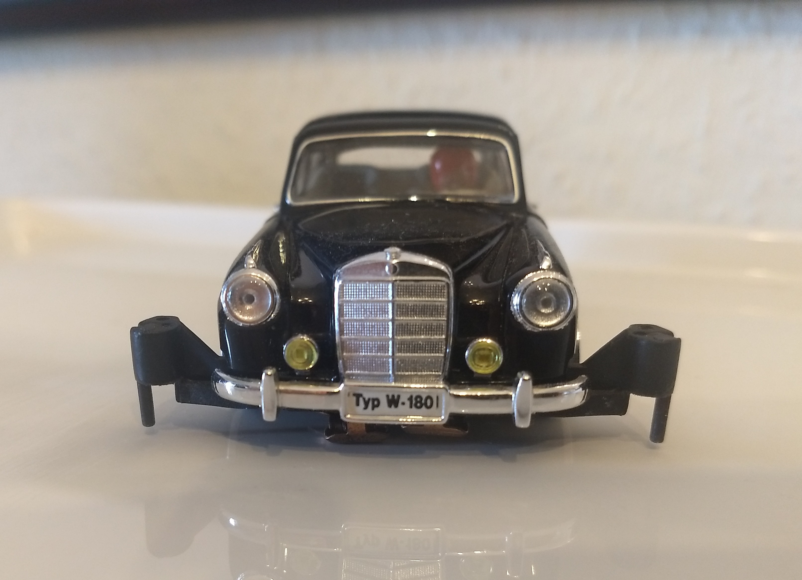

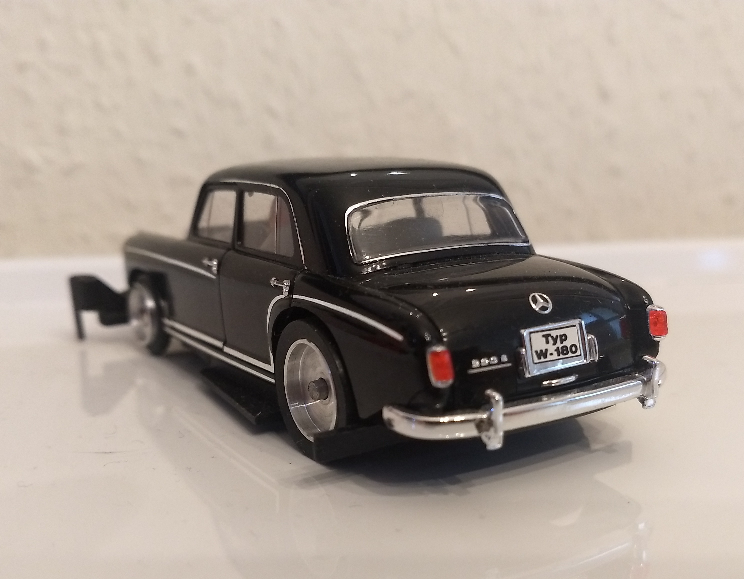

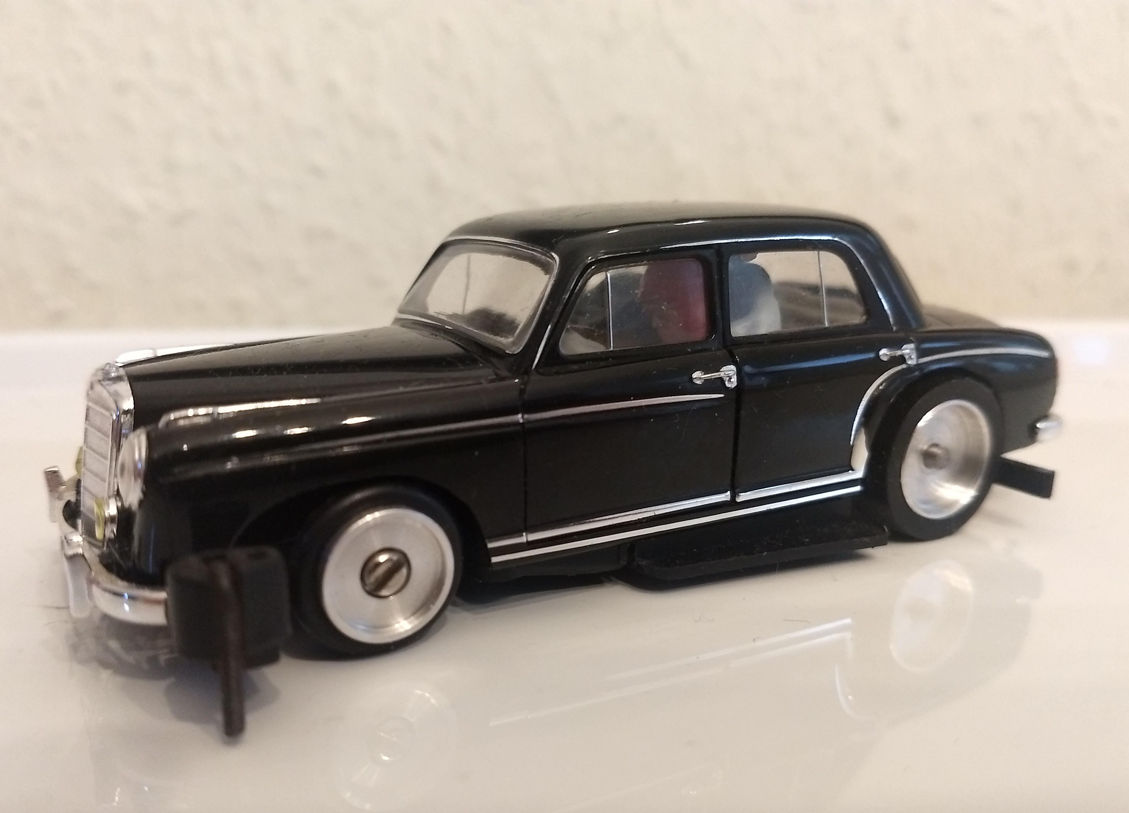

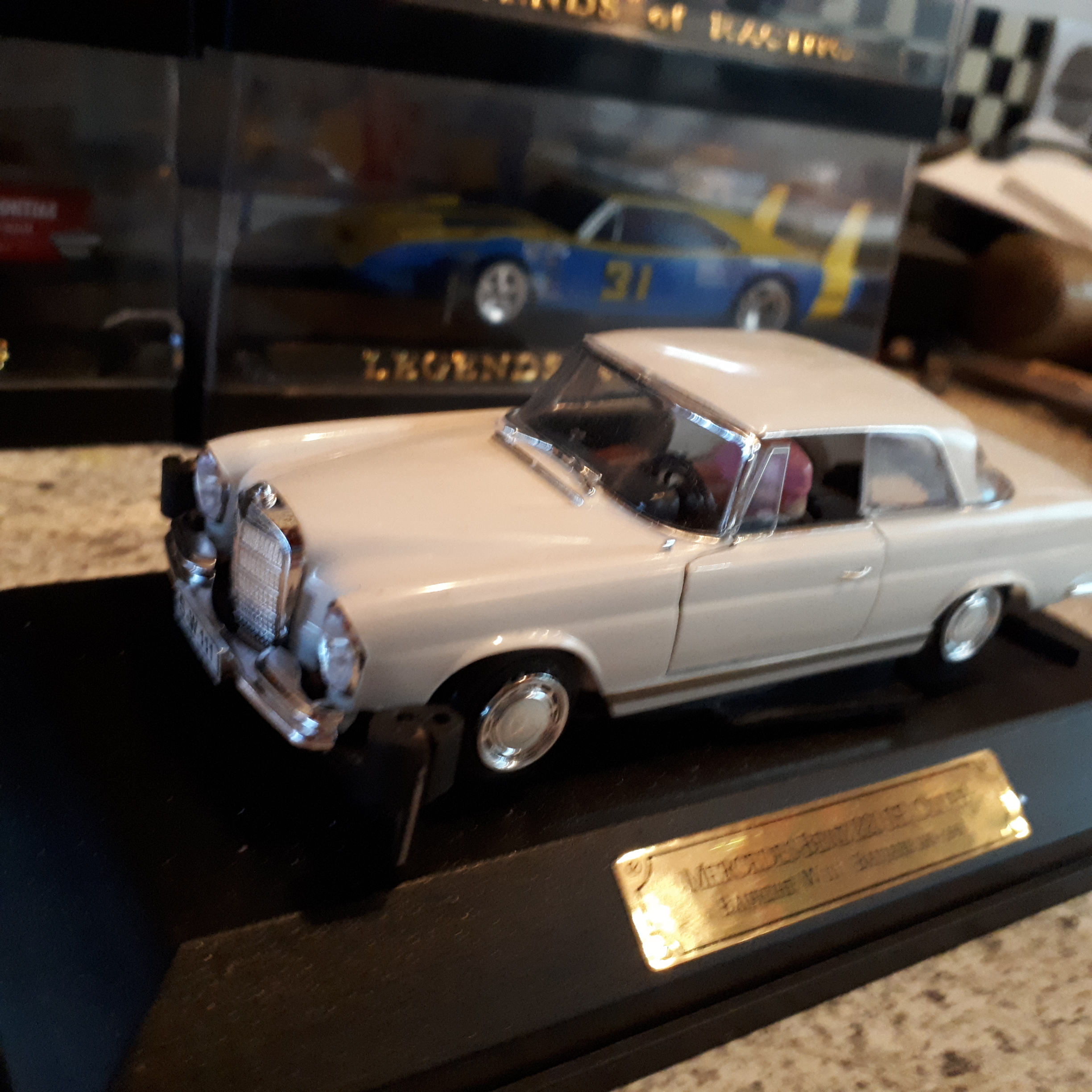

Hab mich heute mal an einen Mercedes von Faller gewagt ( Danke Sonntagsfahrer für den Tip ).
Rennen fahren wird der nie genau wie ich
Spiegel und Stern haben sich gleich mal verabschiedet

Witzig, an dem bin ich auch grad dran. Schon sehr fipsig das Ding, und ziemlich schmal um die Hinterachse
Sag bloß du hast keine Beleuchtung eingebaut... du schwächelst
Haste verlängert?
Haste verlängert?
Klar, sonst ist mir das Vorderrad zu weit hinten.

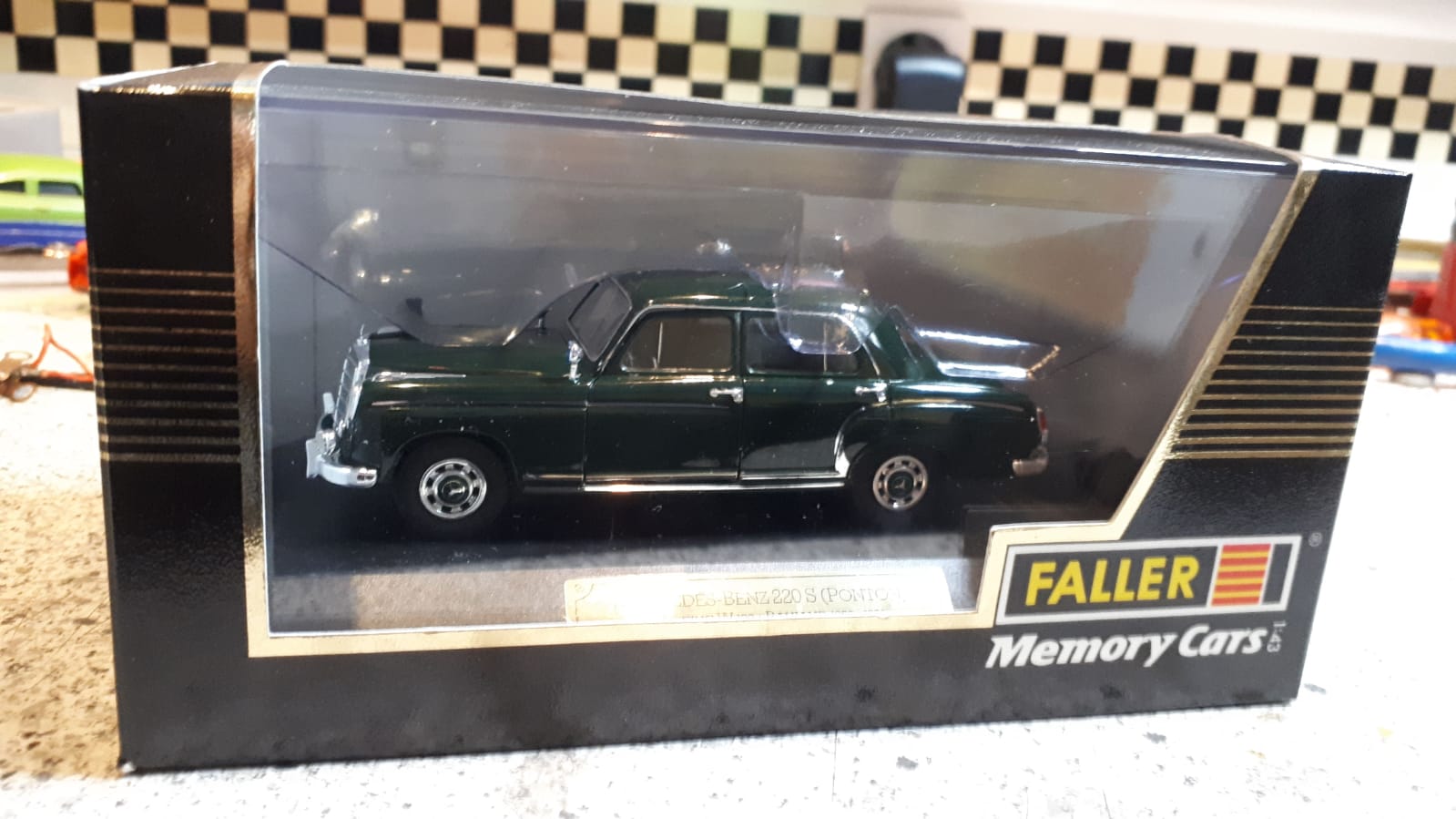

Den hab ich auch noch in der Edel Variante Feuerwehr, bei Ebay für nen 5er geschossen.
Der ist aber Mint-Boxed und ich bin mir unsicher Den zu "zerstören"

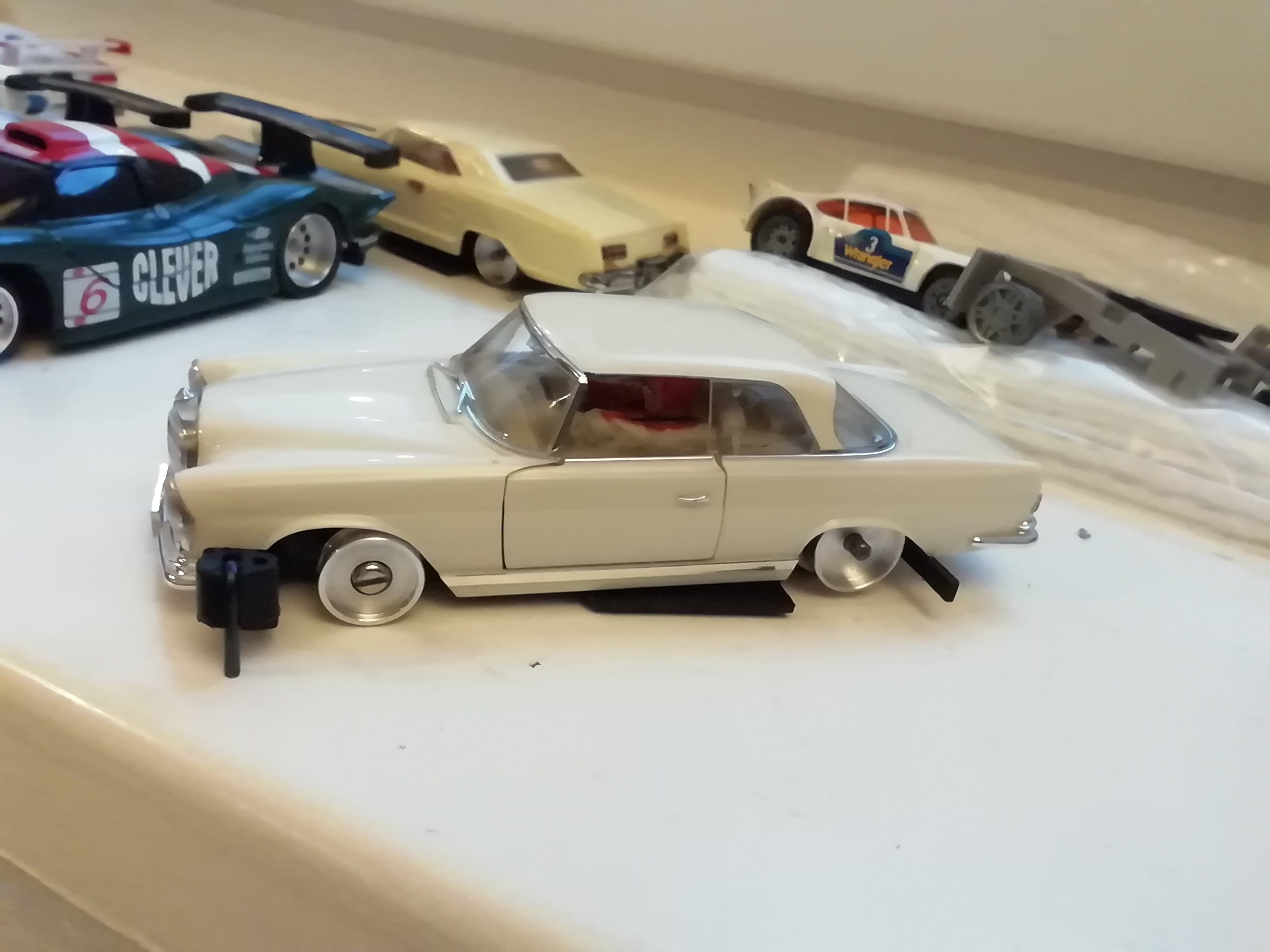

Zum Umbau: Der ist halt schon deswegen einfacher, weil der 220 S "nur" zu öffnende Türen hat, die Grundstabilität ist daher schon mal besser. Das Dach ist separat aufgesetzt, die Türen sind zweigeteilt oben/unten und haben einen Metallbügel als Scharnier, das muss raus. Zum zerlegen müssen die Stoßstangen übrigens nicht ab. Es reicht wenn du die Vorderachse samt Motor rausnimmst (die ist extra herausnehmbar gemacht) und den Kühlergrill nach vorne rausdrückst. Dann kannst du die gesamte Karo vom Chassis wegziehen. Wenn du das Armaturenbrett drin lassen willst musst du ans Dach auch gar nicht ran. Ich hab's aber ausgebaut und ein Carrera Inlay eingesetzt (Capri, meine ich...)
Das Chassis hab ich geringfügig verlängert (zwei Bühler Fragmente zusammengeklebt), für die Optik wäre aber noch etwas mehr bestimmt nicht abträglich.. irgendwann wird der Platz aber knapp

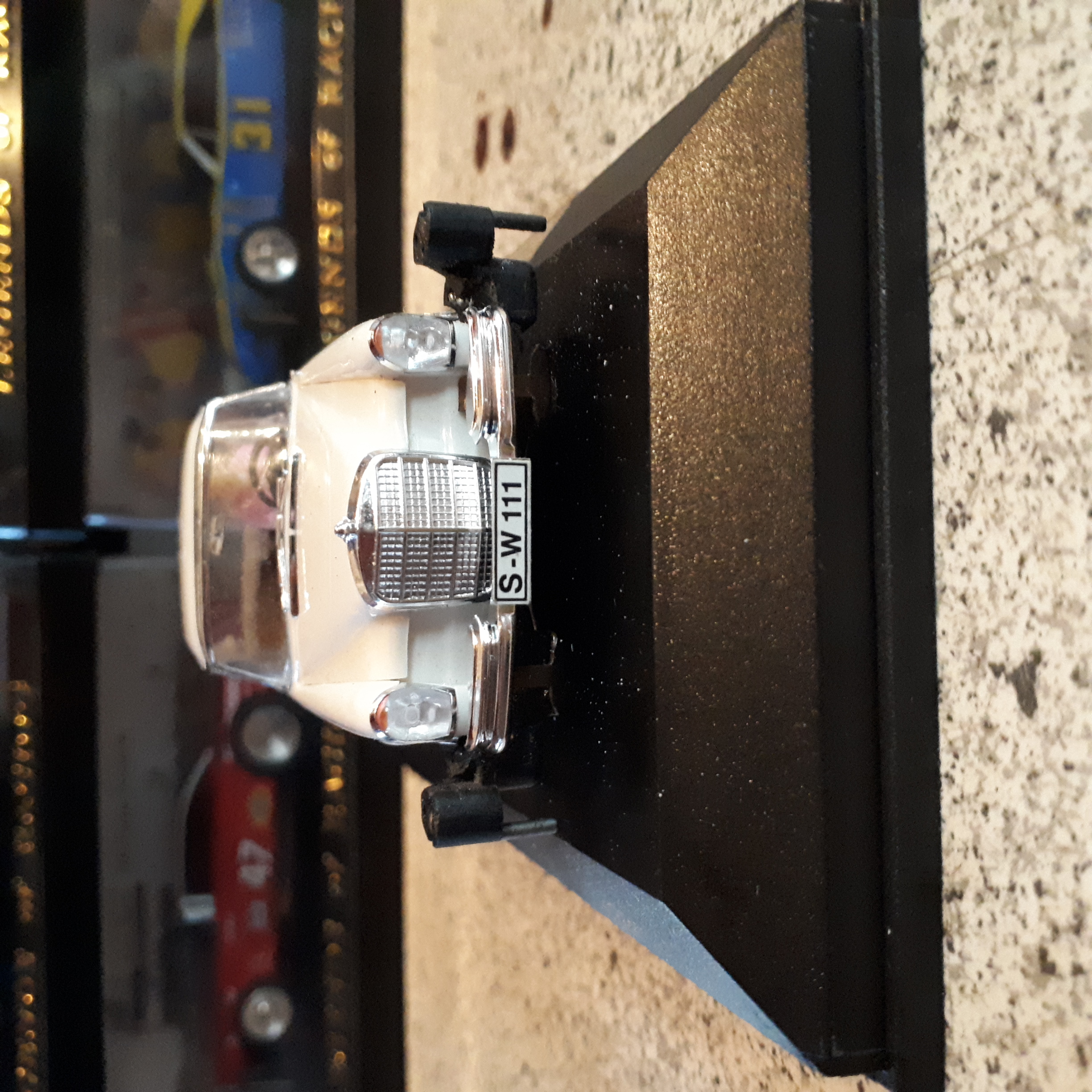

Kennt den jemand?
Ist von Shell. Ist die Karo aus Kunststoff?
