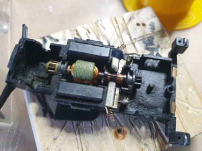

Erstmal die Frage.....inzwischen den Ritzelkäfig geölt?
Ansonsten zum Ausbau des Motors:
Bitte nicht die Kohlen rausnehmen! Kriegst du nur ganz schwer wieder rein.
Vorsichtig... gaaaaanz vorsichtig die äußeren Verschlüsse der Kohlenschächte aufbiegen (die brechen gerne und leicht ab). Dann die Federn etwas rausziehen und somit den Druck auf die Kohlen entfernen. Dann kann man den Motor vorsichtig rausnehmen, ohne dass die Kohlen aus den Schächten rutschen.
Wenn der Motor draußen ist am Besten die Kohlen mit nem kleinen Schraubendreher o.ä. weiter in den Schacht schieben.
Hier ein Bild zur Verdeutlichung:
- Im Archiv gekramt..... Halterung aufgebogen, Federn zur Entlastung etwas (nicht ganz) rausgezogen.
Einbau logischerweise genauso vorsichtig in umgekehrter Reihenfolge..
klar ich habe im Gedankenspiel die Kohlen ganz herausgenommen, aber wenn man bei den Federn die Spannung löst muss man die Kohlen ja nicht herausnehmen. Ich hoffe nur nicht das wie beim kastenteufel herauspringen ud durch die Gegend fliegen.
sehr gut gezeigt danke
