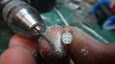

Kann's net lasse...
- Löchli
6x 1mm in einer 5mm Led...geht gut
Vorne 2mm Lichtleiter und neue hellere Leds(10000mcd)

Rufus hat geschrieben:6x 1mm in einer 5mm Led...geht gut
Alter Verwalter...
