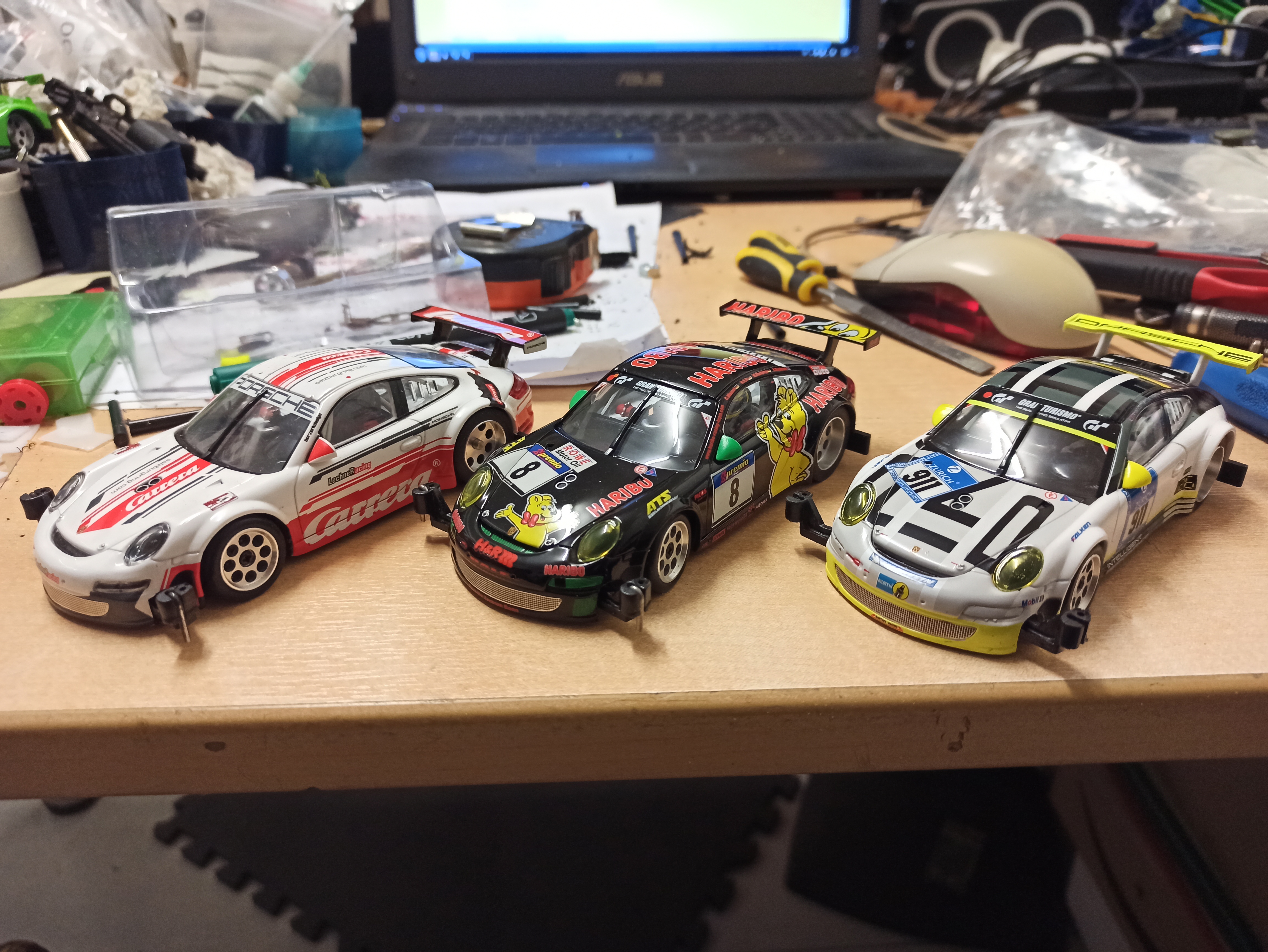

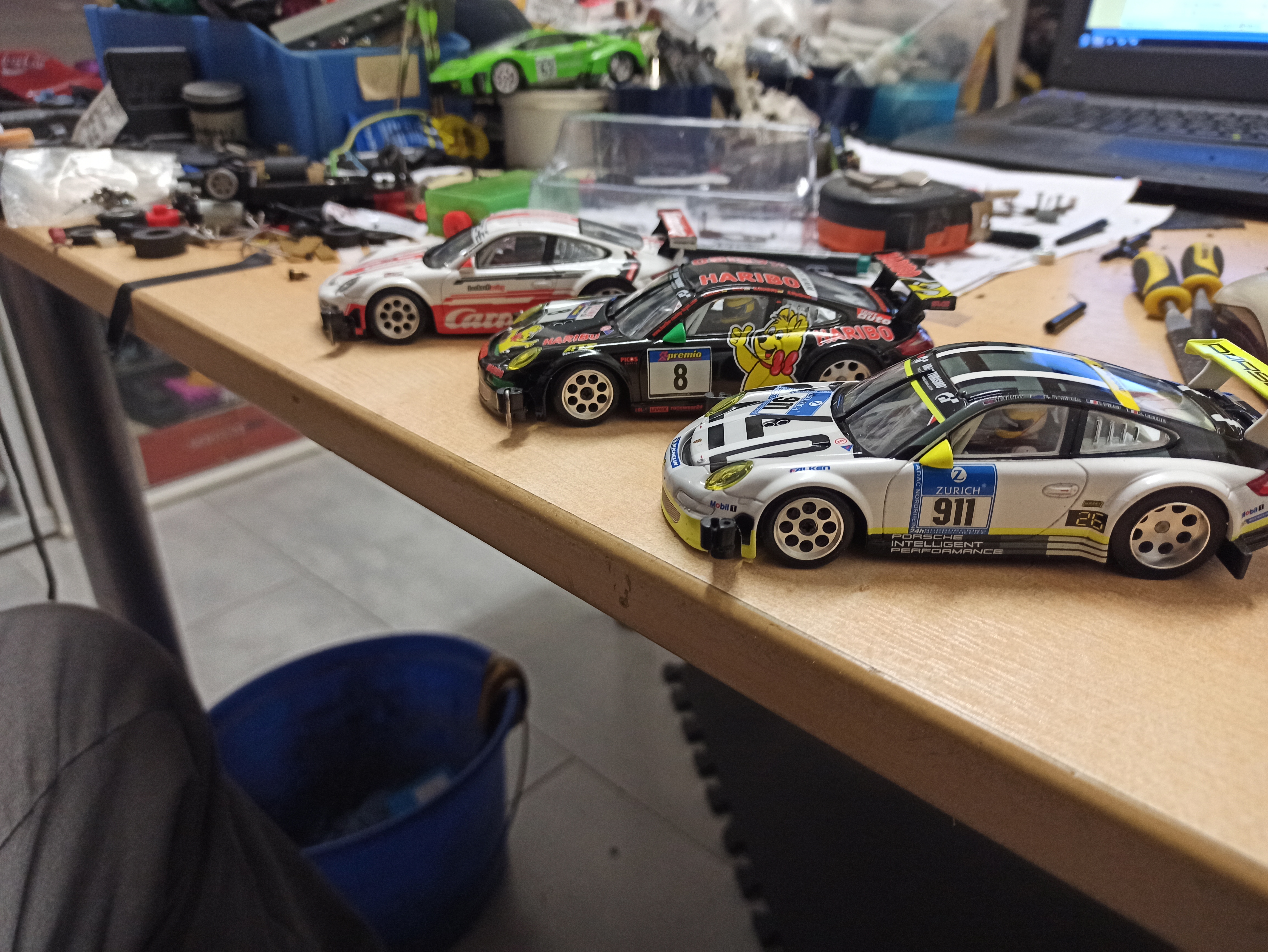

Roni hat geschrieben: Sa 28. Nov 2020, 18:48 hier sind die 2 :driver:
schön schön :)

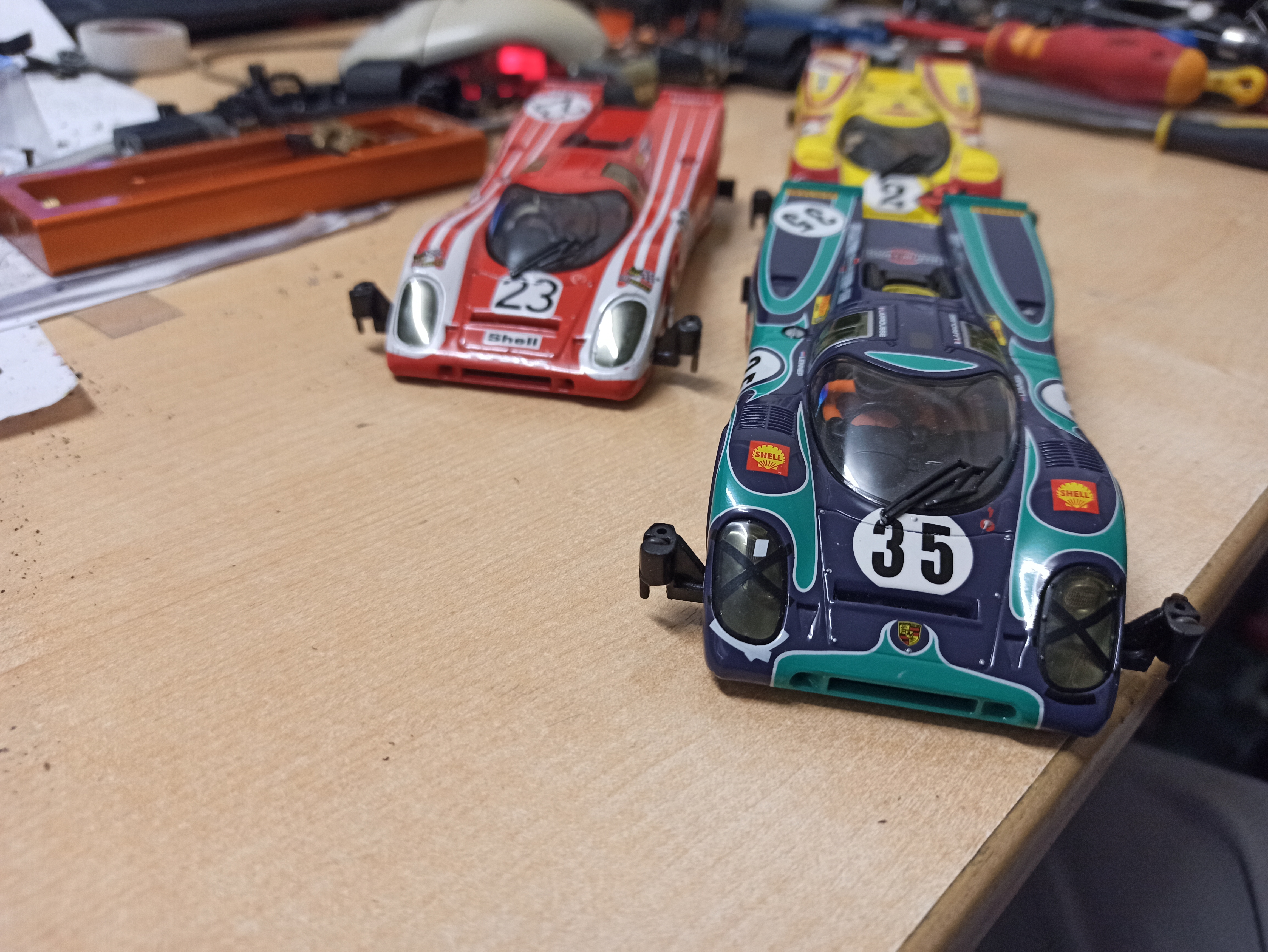

wie hast du das Chassis gekürzt, bzw. hast du gekürzt? den Fahrereinsatz und das gelbe Lüfterrad musste ich stark bearbeiten damit die Karo schön wackelt, ebenso den orginalen Lichteinsatz, der dann aber letztendlich gegen LEDs getauscht wurde.
h€!K.O. 3:16
Beiträge: 408
Re: Umbauten Servo 132 in 2020
chassis hab ich original gelassen,kontakte beim motor ganz flach und so weit möglich zusammen geschoben.lichteinsatz angeschliffen und schleifer bearbeitet.lüfterrad komplett getrennt,vorne gefeilt um soweit wie möglich rauf zu kommen.radausschnitte bearbeitet usw ......karo musste ordentlich leiden um die karo tief zu bringen.....

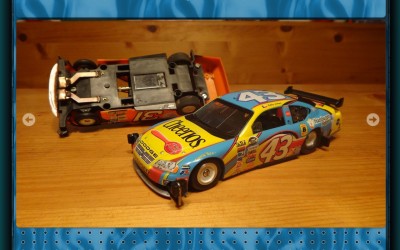

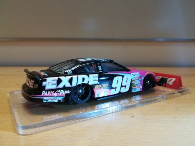

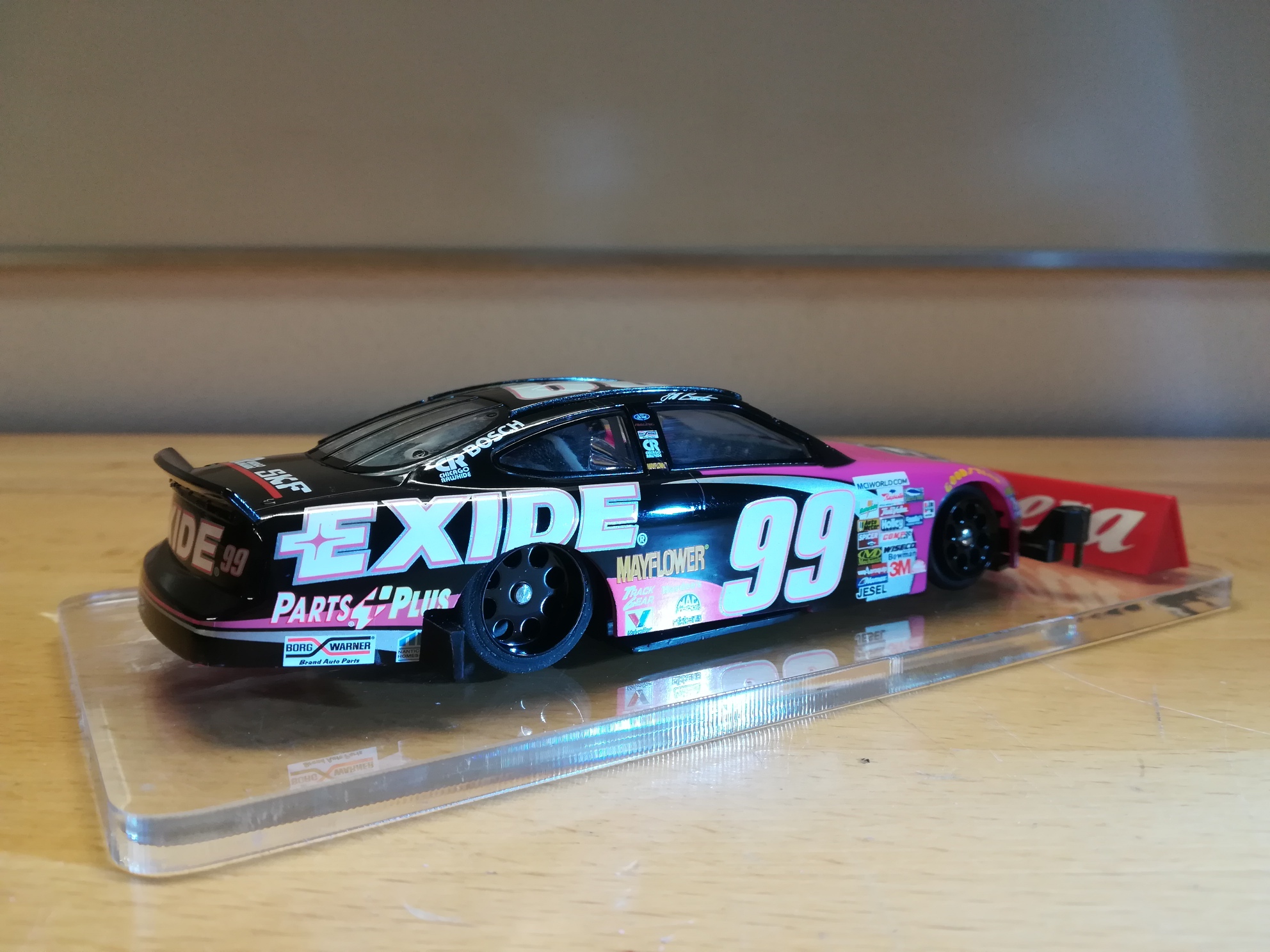

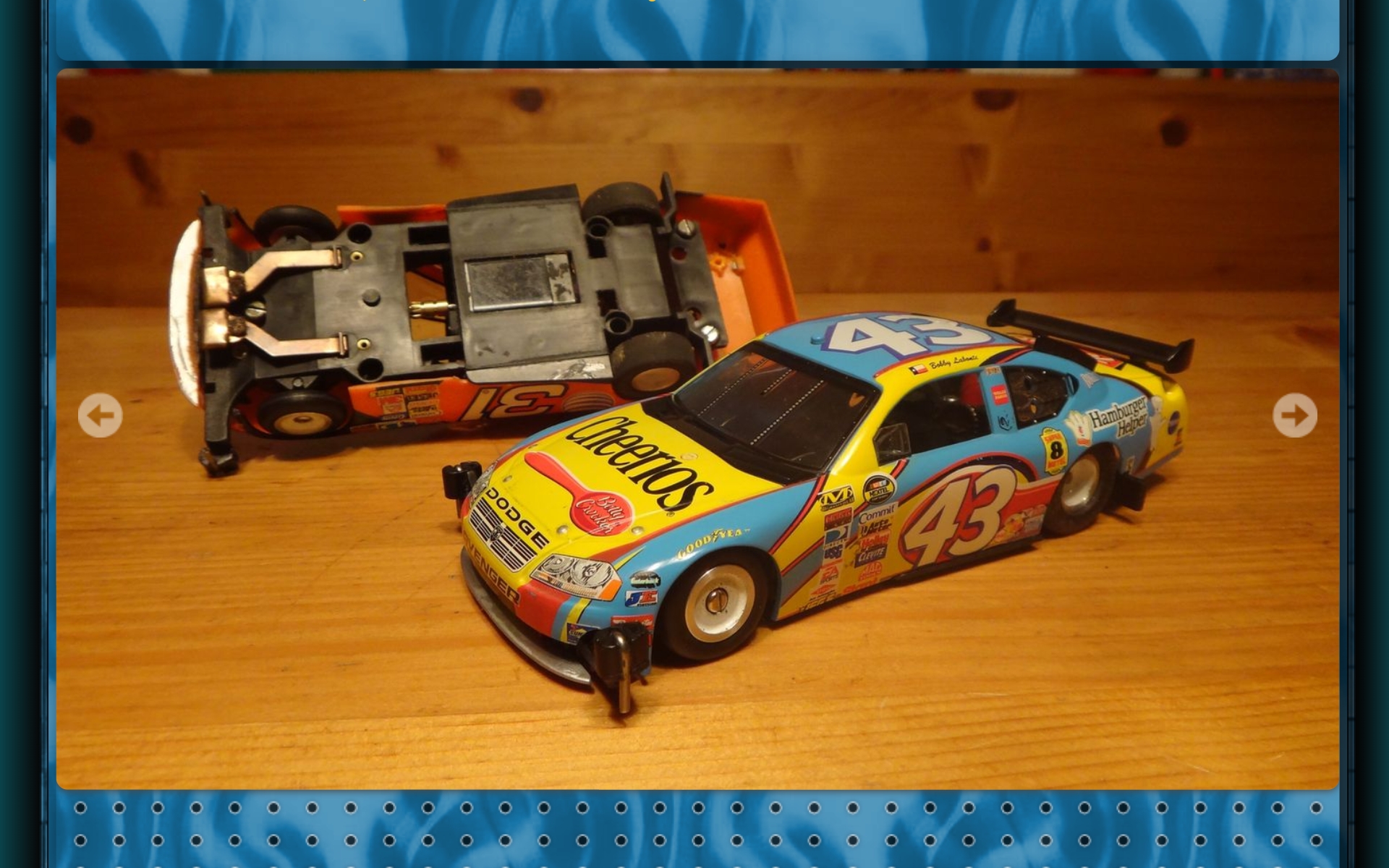

einen hab ich noch dann wird für dieses Jahr Schluss sein....
Nascar im Tiefgang
h€!K.O. 3:16
Beiträge: 4041
NASCAR
Saugudd :banana:
Echt hübsch :anbeten:
...hast auch die Schweller auf die SSF angepasst...an vielen meiner Kisten isses auch so, finde so
liegt die Karosse perfekt auf* und kann kontrollierter zur Seite wackeln.
(*fast auf, minimales Spiel, auf jeden Fall weniger Kippelbewegung der Karosse auf'm Chassis...gut für vorne tief)

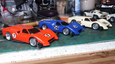

Hab auch zwei ähnliche...altes Bild...mittlerweile mit anderen Felgen...Kuchellacha :bye:
Spur A+B...der blaue is Sohnemanns Favorit :dancing:
So ne Plexiglas Platte hab i auch...zwei :P ...Klasse zur Chassis und Schleifer-Einstellung :daumen:

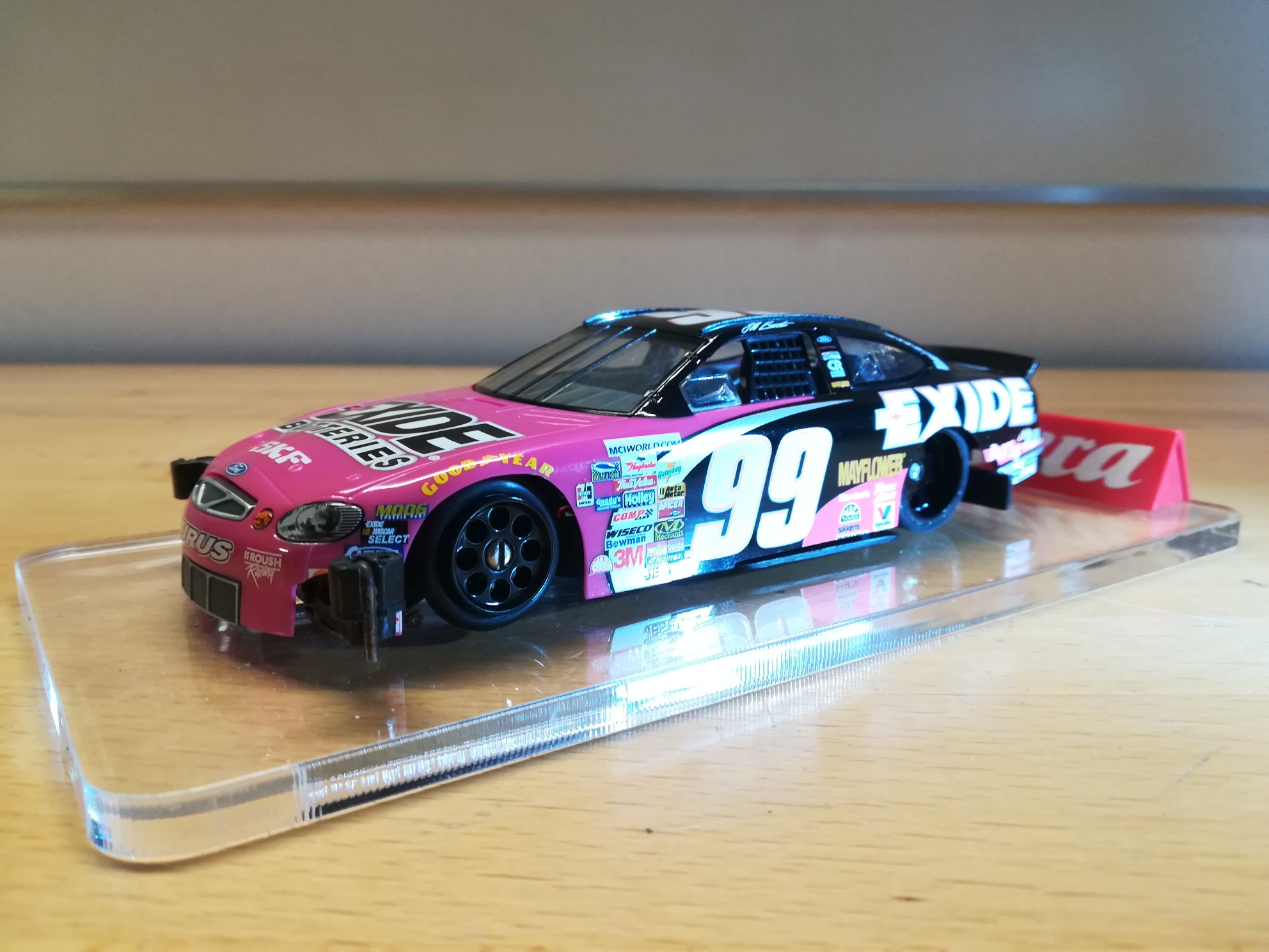

Echt hübsch :love:
Mach Seitenführung dran...dann bleibt der Lack mittig an den Schwellern :thumbsup: und im K2er Slalom wird der hintere untere Radlauf...am Ende der Schweller...geschont.
Wenn's dann in der Breite für's wackeln zu eng wird, knipse ich am Heckteil die "da sollte die SSF kleben" Fläche ab
...und klebe das Winkelprofil ans Chassis-Vorderteil... :banana: und das Chassis ist dann mit,
sogar minimal schmäler als ohne die 1mm dünnen Winkelteile.

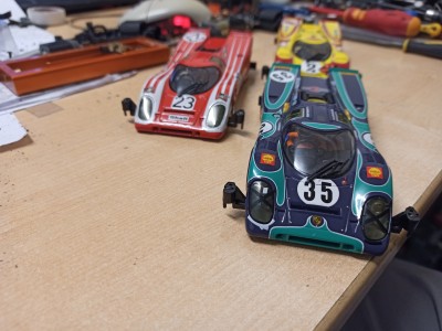

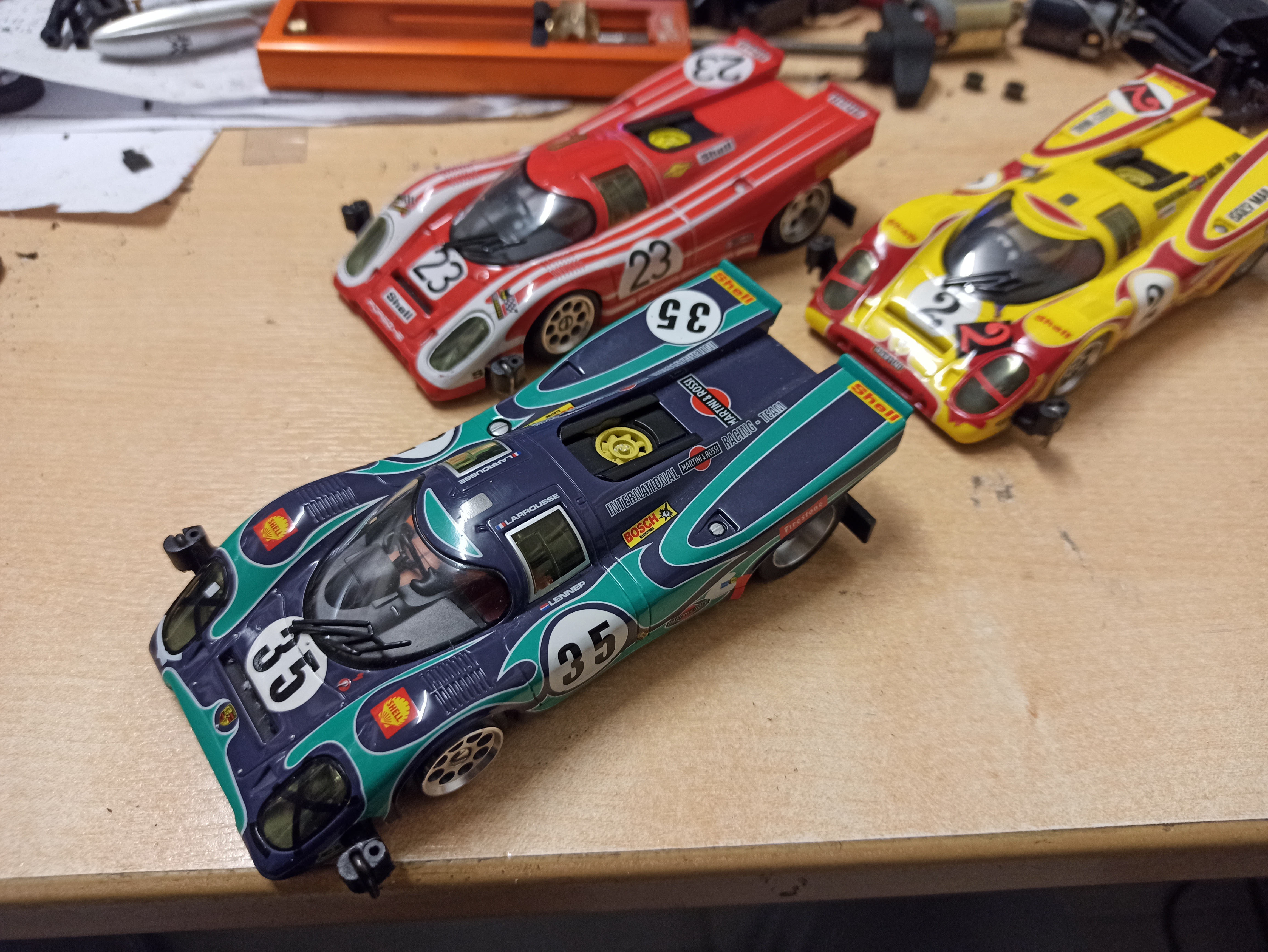

Beiträge: 408

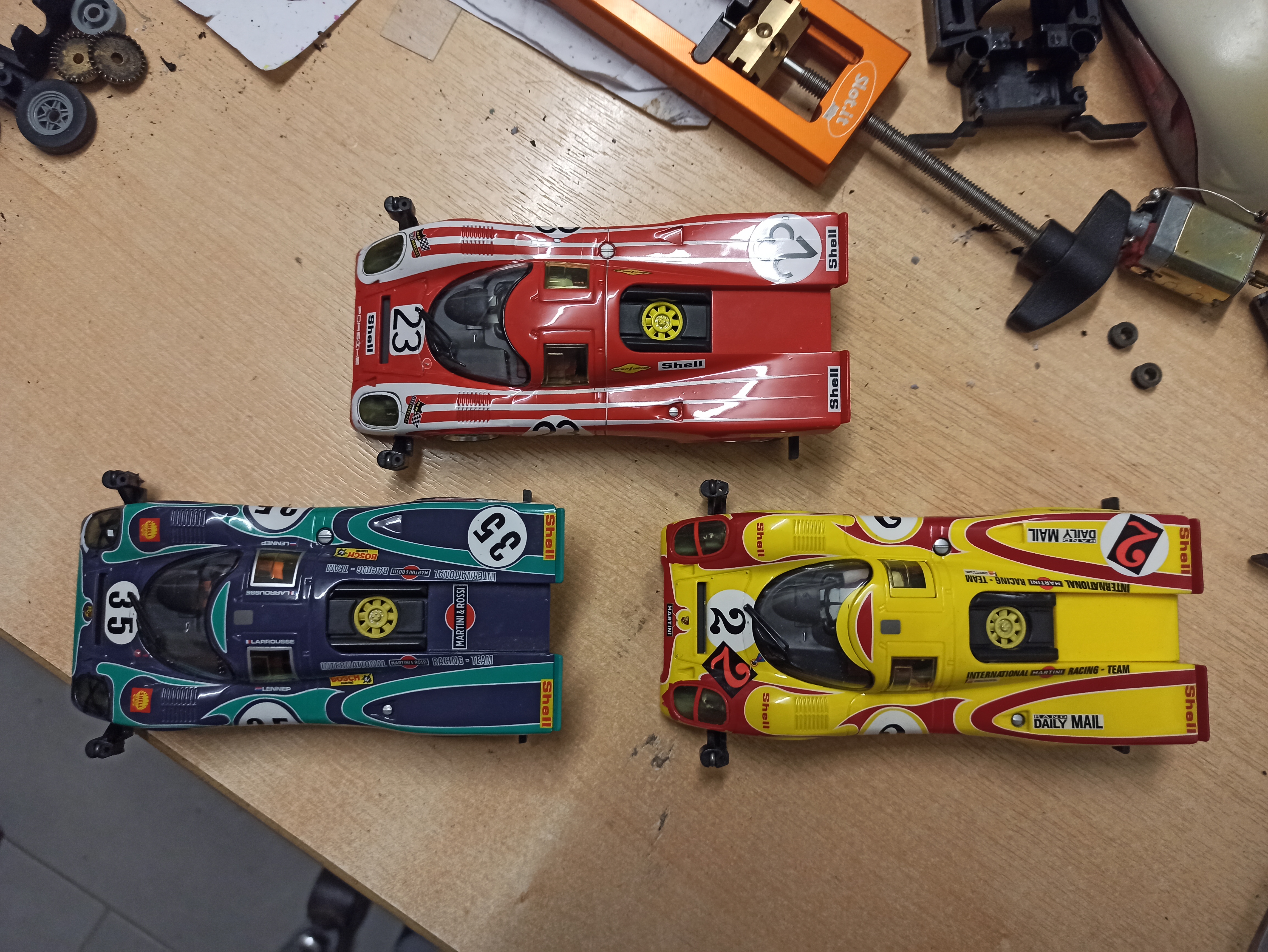

jetzt zu dritt :thumbsup: :D
Marcello
Beiträge: 310
Beitrag von Marcello »
Sind die Karrossen von ner alten Exclusiv Bahn?
Beiträge: 408
nein,die gibts von fly und carrera und vlt noch von anderen.......
der gelbe und rote sind von fly und der mit grün und blau/violett von carrera

Rufus hat geschrieben: Do 10. Dez 2020, 15:58 Saugudd :banana:
alles vom Meister gelernt und abgeguggt :floet:
