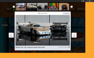

Hab noch ne Profi Karosse umgebaut. Nicht unbedingt neu, haben auch andere schon umgebaut. Aber mir gefällt's.
Verfasst: So 18. Nov 2018, 22:40
.....laaaaft
..wie haste den verschraubt?...vermute hast die blöden zu tiefen seitlichen Schraubösen am Repro-Chassis abgeschnitten
?...und wie F1er verschraubt
..der will sonst net wackeln
Auch die Schweller der eckigen Karosserie in der Höhe kürzen...etwa 7mm vom Boden(freiheit)... bringt's Absolut...damit diese über die Innenführung rutschen kann
Optisch erträglich, da die Kiste so schnell wird das du die nicht mehr sehen kannst
...und die blaue Farbe, wenn du ihn so lässt, eh an der Innenbande hängt
Schleifen tun meine sibernen immer noch , nur mit den 7mm hohen Schwellern an der Aussenbande in der Innenkurve...reicht aber aus, da die Chassisführung fast gleichzeitig die Innenführung berührt...daher wackeln muß das
Awa...für ins LagerregaL so natürlich RegallageR
- Stark bespielt...awa technisch Top
...bitte mehr davon

Rufus hat geschrieben:..wie haste den verschraubt?...vermute hast die blöden zu tiefen seitlichen Schraubösen am Repro-Chassis abgeschnitten
Ja, muss
Rufus hat geschrieben:...und wie F1er verschraubt
Nein, Stehbolzen wären genau in den Scheiben gelandet. Hab davon jetzt kein Bild zur Hand. Aber ist analog zu meinen Peugeot 908 verschraubt. Vorne und hinten mittig:
https://servo-forum.de/phpBB3/viewtopic ... 908#p33849
Rufus hat geschrieben:..der will sonst net wackeln
Wackelt gut so. Passt nur kein Originalgewicht mehr rein, weil Stehbolzen im Weg. Statt dessen ein bisschen Blei in Karosse und Chassis geklebt.
Rufus hat geschrieben:Auch die Schweller der eckigen Karosserie in der Höhe kürzen...etwa 7mm vom Boden(freiheit)... bringt's Absolut...damit diese über die Innenführung rutschen kann
Nö. Nicht kürzen. Sieht doof aus. Hab lieber mit Föhn vorne schmaler gebogen. Läuft gut so.
