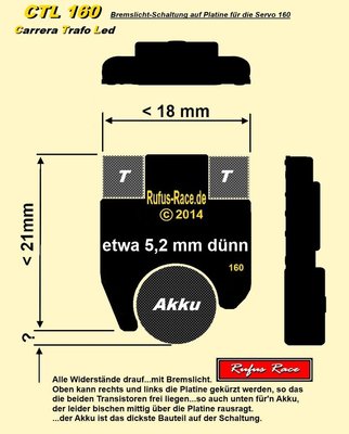

Ich glaab die passt do rinn
- 160 Led Platine
Bastel dir mo bitte was aus Pappe/Plastik/Styropor oder Knete...un gugg mo ob's passe könnte
Das funktioniert nur weil ich auf alle DIN-Normen (Abstand zueinander-bei Löchern und Bauteilen) geschtrullt habe
nur 1,8cm schmal...schmäler als das Chassis/Haube vom Truck....abwarten

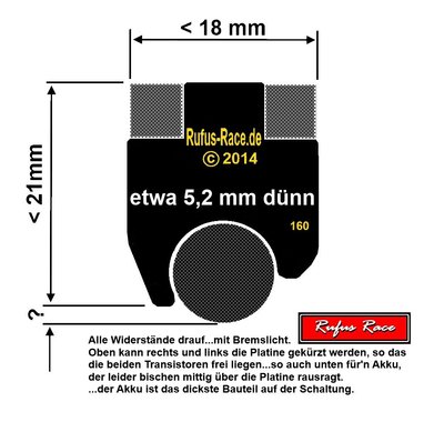

Größe der Platine CTL 160
Verfasst: Do 27. Feb 2014, 18:55
Bässa:
- so in etwa...
Re: Led in 160er
Verfasst: Do 27. Feb 2014, 19:14
von seal
Hab' mir aus Pappe einen groben "Platzhalter" gebaut. Die Größe ist wohl ok, aber die Dicke könnte Probleme machen. Beim Capri geht's wohl, beim M1 wird es schwierig. Und von den Klemmkarossen ganz zu schweigen... Aber ich probier das dann gerne aus. Und für ein paar von den Umbauten-Showcars geht's auf jeden Fall.
Re: Led in 160er
Verfasst: Do 27. Feb 2014, 19:23
Die is net iwaall so dick...gugge mo owe das Bild is nei (Seitenansichten)...egal..abwarte
