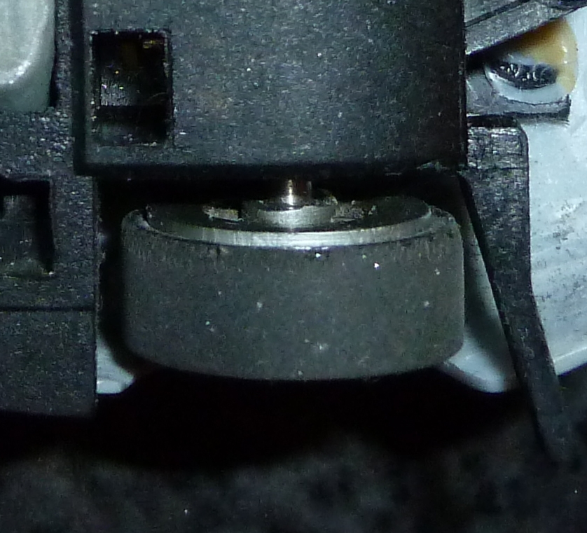

ich habe für einen Umbau bei einer Kunststofffelge innen die Achsaufnahme gekürzt (siehe Foto).
Jetzt rutscht die Felge auf der Achse. Hat einer einen Tip wie ich das Felgenloch kleiner (enger) bekomme. Die Länge der Aufnahme sollte eigentlich noch reichen.

Ich habe das mit Sekundenkleber geklebt, Braucht eine lange Ruhepause damit die Verbindung hält !

nimm doch eine von den älteren konischen Hinterachsen...Metallfelgen mit Hitze abziehen...Rändel nicht glätten,
??? Achse kürzen bis zum Rändel ??? :kinnkratz:
...da drauf sollte die gekürzte Felgen-Aufnahme gut halten...Notfalls etwas Sekundenkleber dran.
grüße, Sven
edit: Bohre und klopfe die 140er Metallfelgen von der Achse :boxer:
...hab's (bis jetzt) nur bei den 132er mit Hitze geschafft :lookaround:
Die 132er lassen sich danach auch wieder aufstecken und locker (zentral) festklopfen..die komischen...äh..konischen 140er sind danach für die Tonne :heul:

Also ich erhitze die Alus gleichmässig und ziehe Sie mit Gefühl einfach ab.
Zum draufschieben klemme ich die Achse mit den Felgen mittig in den Schraubstock und drehe zu bis ich den gewünschten Abstand erreicht habe, da hat noch nie was geeiert.

@ Rufus: Vielen Dank für den Tip mit den Rändelachsen. Felgen sitzen bombenfest.
