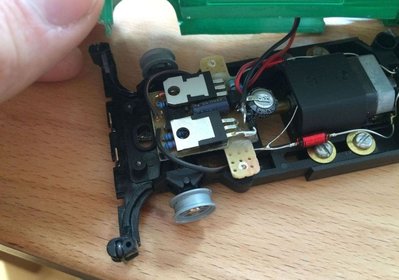

Coole Karre!
Irgendwie fehlen mir noch die Schleifer, der Motor, ...
Re: Neues Auto gebaut....
Verfasst: So 22. Mär 2015, 00:51
von hobby132
Sieht sehr gut aus bis jetzt. Sehr gut hinbekommen mit dem schmalen Radstand.
Bin gespannt aufs Endergebnis mit den fehlenden Teilen. Evtl brauchst du auch noch kurze Seitenflügel am chassis um ne gute Kurvenlage bei der Länge hinzubekommen.

Ein wenig Kritik:
Mir gefällt das vordere Radhaus nicht, da es aussieht als ob unter dem Streifen alles offen ist. Da wäre eine andere Farbe bestimmt ( zumindest auf den Bildern ) besser.
Ansonsten schönes Projekt, hoffentlich fährts ordentlich.

Jammern auf hohem Niveau.
Denke auch es kommt nur auf den Bildern so rüber.

..sieht extrem gudd aus
Farblich vielleicht bischen dumm gelaufen...trotzdem schön
Seal hat den auch gebaut...hatte auch seine Probleme damit.
Mit Wendefelgen, Lenksperre und der vorderen SSF...rennen noch passende Kisten trotzdem super
http://www.rufus-race.de/spezial/lenksperre-132/#
Manche Kisten sind aber selbst dafür zu schmal
...die baue ich dann einfach net
..denke der gehört dazu
..klar könnte man da vorne mit heißem Wasser ran...wird aber immer nur ein Hingucker bleiben...nie RISCHDISCH doll rennen
Du bist hier schmäler vorne als mit verbauten Wendefelgen
...auf Schleiferstellung B werden deine Vorderreifen auf den Litzen stehen.
...sieht awa echt gudd aus
...saugudd

Danke, ein Testlauf hat es so schon hinter sich, natürlich schleiferstellung A...
Fährt wirklich schon gut und wackelt top!!
Die Karosserie ist vorne und hinten komplett mit heißem Wasser bearbeitet..
Vorne kommen noch Führungen an das chassis so wie Rufus es beschrieben hat.
Lenksperre braucht er eigentlich nicht... Wenn er voll einschlägt reibt max ein wenig Alu von der Felge im Radlauf. Ich werde die Lenkung trotzdem verringern zumindest den max Einschlag.
Achso und JA GTL hardcore kommt rein
Vg

Bikeracer hat geschrieben:
...auch schon überlegt diese großen Felgen vom WimShop zu drehen...da die Dinger eine breitere Spur haben als Originale Felgen.
...wenigstens die Dinger auf Originale breite zu bekommen...
ohne wenden
Man könnte hinter der Felge die Säule kürzen(Führung)...vorne dann mit einer gekürzten Karossen/Chassis-Schraubhülse verschrauben...irgendwie so
Für enge Karossen gibt's ja jetzt die Wendefelgen...
(die normal verbaut eine Originale Spurbreite haben)
..die uns Jörg dreht
Denke, was damit net geht geht net...hatte diese Kiste aber nur einmal in der Hand...sellemols
Wassendoolos???
Die Spur ist an diesen schönen Felgen einfach zu breit...Originale Kisten die in der K1 innen dicht anliegen...bekommen beim Gegenlenken eins auf's Lenkgetriebe...ratter..ratter
...die Felge drückt sich an die Innenführung
...gerade noch so erträglich
