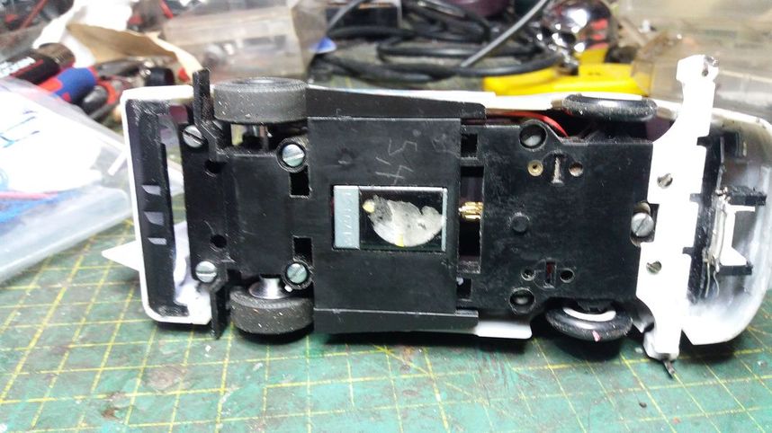

Hab mich entschlossen wieder auf eine Batterie umzubauen...zerbastele aber erst alle anderen wichtigen Sachen...wie z.B. den kleinen 140er Motor ins 132er Chassis.. un die ganzen LEDs und den Elektronikgedöhns ins innere

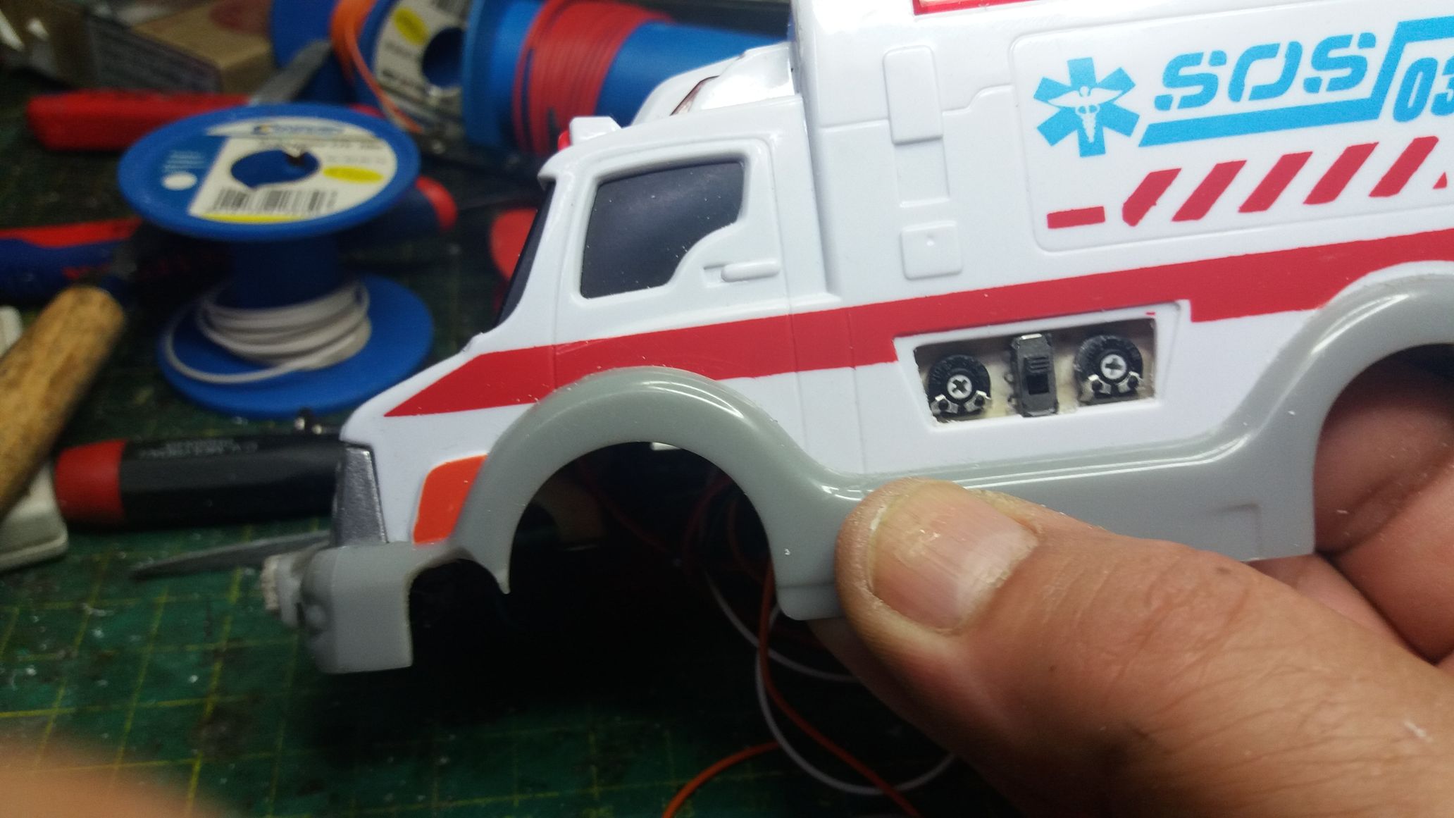

hab Halter für eine Batterie fertig...ne Art Klick System....Einschieben...ohne lästiges Kabel.
Licht is drin..
Schutzbügel vorne und hinten
...nur noch Platine rein
...morgen...vielleicht.
Noch andere Sachen in Arbeit (Karosse nur nur aufgelegt)
...grüße, Rufus

...ach ja...132/140er Motorhalter Adapter hab ich die Idee von Dontupolev übernommen ...zerfeiltes 140er V3 Chassis...damit der kleine Motor im 132er Chassis hält.
..der gedruckte funzt zwar auch...aber nur bei kpl.zusammen geschobenem Chassis.
..die seitlichen Länglöcher bringen das Spiel
