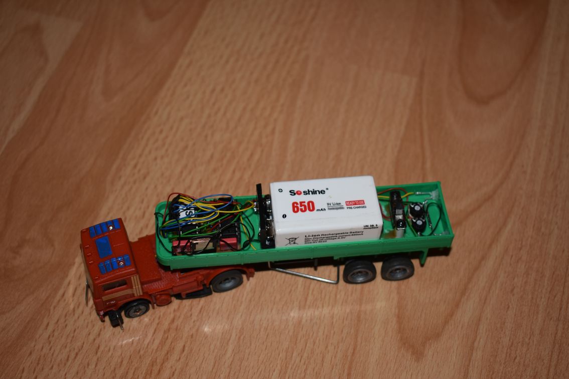

Seit Stefans genialer Erfindung des Akku-Spurwechsel-Hindis - kurz ASH - hat es mich immer mal wieder beschäftigt, auch für die 160er einen zu bauen.
Problem: Bauteile und Akku sind einfach für 160er sehr groß!
Aber:
ES GEHT!
Hier der Beweis:
https://youtu.be/Ahd6dCxs3Nw
Und noch ein paar Bilder:
Grundlage ist ein Darda Truck. Hab davon schon vor einiger Zeit zwei Fahr-Trucks gebaut. Tja - und jetzt halt den ersten 160er ASH.

Welche Kabel hast du verwendet? Sehen sehr dünn aus.
Und ich würde die Batteriehalterung gern im Detail sehen.
0,04mm² - schon sehr dünn, aber sonst wär's schwierig geworden, die ganzen Kabel (ich glaube, es sind 10) von der Fahrerkabine in den Auflieger zu führen.
oerk hat geschrieben:
Bitteschön:

Wie hast du den Draht unter dem Anhänger befestigt?
Vg Andre
Kleine Löcher in Drahtstärke von unten durch Ladefläche gebohrt.
Federdraht durchgesteckt und von oben mit Sekundenkleber und Filler fixiert (Sekundenkleber hält bei dem blöden weichen Kunststoff der Trucks allerdings nicht dauerhaft).
Dann unten hinter der grünen Blende vom Auflieger mit Stabilit (das scheint auch länger zu halten) befestigt.
