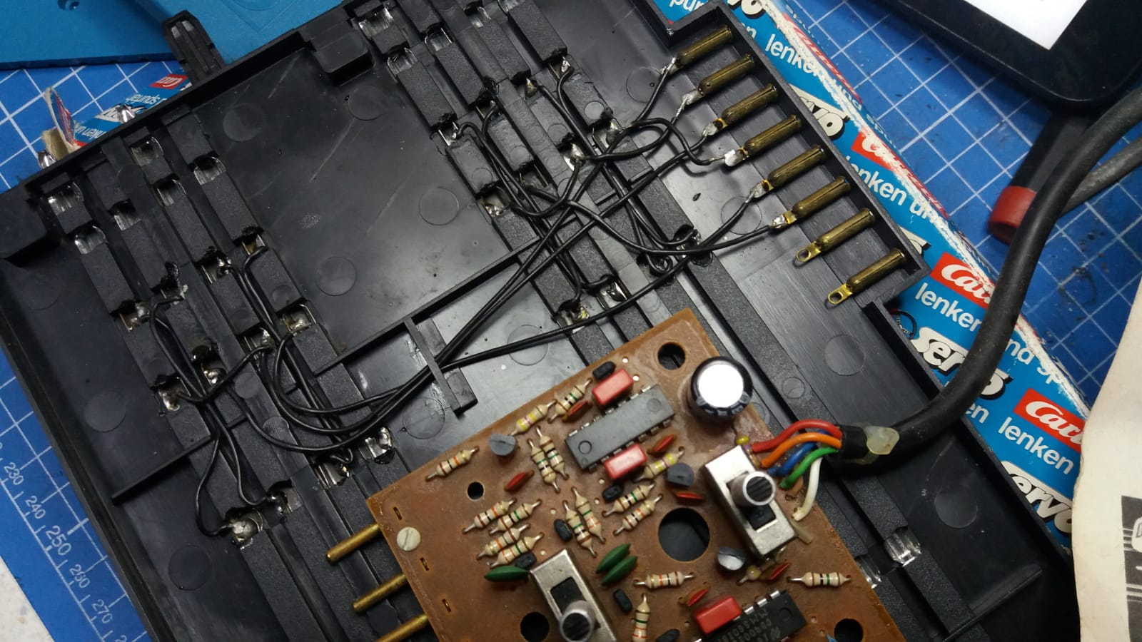

So, bin jetzt mit meinem Latein am Ende.
Jetzt hilft nur noch ein Bild von der Platine des blauen Anschlußkastens der Impulsfahrbahn. Irgendwas ist da mit Kabel falsch, war wohl mal einer dran und hat die 6 Adern verwurschtlt.
Ein Foto mit der richtigen Anordnung wäre sehr hilfreich.
Danke.
Danke.

Re: Elektronischer Rundenzähler 53900
Hallo Hans,
hier ein Foto von einem neuen Impulsschienen-Anschlusskasten: Grüße Micha
Super
Vielen Dank, Micha
Vielen Dank, Micha
Wow, jetzt läufst hier aber
Kann ich davon ausgehen, dass die Farben zu denen vom Rundenzähler 1zu 1 passen...also rot auf rot usw?
