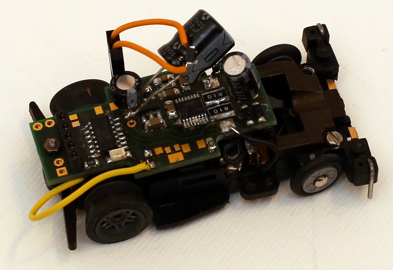

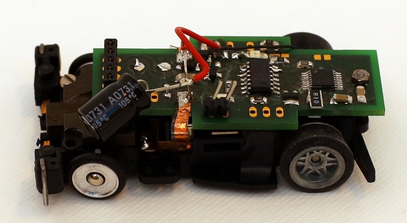

Und 2016 begann ich dann, inspiriert von der Carrera Digital, eine kleinere Version für die S160 zu bauen – und scheiterte, wie bereits auch andere Modellbauunternehmen vor mir am Prellen der Schleifer ohne Litzen bei geringem Modellgewicht im kleinen Maßstab. Dieses Problem musste doch lösbar sein
Im Wesentlichen hatte ich noch immer den Kindheits-Traum, mit meiner ganzen Familie und Freunden Rennen mit mehreren Fahrzeugen gleichzeitig auszutragen – mit Fahrzeugbeleuchtung, die beim Spurwechsel nicht ausgeht
. Elektrische Zeitnahme, Boxenstopp, usw. alles inklusive.
Und fünf Jahre später war es dann, letzten September so weit. Das erste Familien-Nachtrennen ging erfolgreich über die Bühne…
