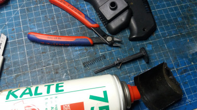

Hab die kpl. Lenkpoti-Aufnahme mit den drei Stehbolzen aus der rechten Gehäusehälfte geschnitten.
(ohne die anderen Stehbolzen zu schwächen...danach das entstandene
Loch mit einer angepassten Platte geschlossen)
...diese Halterung dann in einen halben Deckel einer kleinen Sprühdose geklebt...die abgetrennte
Stelle/Hälfte des Deckels wieder mit einer Plastik-Platte verschlossen.
Dann das ganze auf die linke Gehäusehälfte geklebt...von innen das Gehäuse zum
Deckel hin geöffnet, das der Potihalter wieder angeschraubt werden konnte.
....hab den Lenkeinschlag auch heftig verkleinert....jetzt wie Original
- Sprühflasche-Deckelreste und Federersatz(kürzen)
...und wer die Federn verschlampt...wie meinereiner...der findet Ersatz im Original MickyMaus Regler

Dankedanke...vermute ich mache nur die besser verwackelten Bilder
...mit Winkelprofil 15x15 von unten zu.
Die drei Gehäuse-Schraublöcher müssen frei bleiben.
Der Deckel für's rechte Gehäuse ist von einem Slot-Chassis
...mitten durch
(Fly - F512bb)
