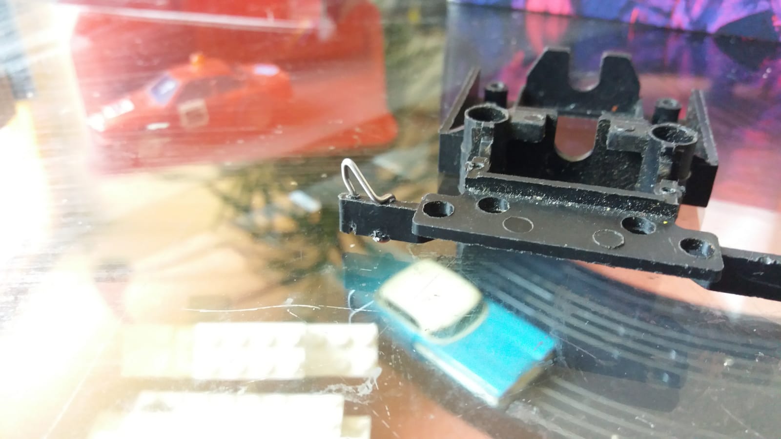

Hab an manchen 132er Kisten...die dadurch unfassbar schnell sind...hinten die Abstandshalter höher
bis Oberkante Fahrbahnbande gesetzt...dadurch werden Kopflastige Fahrzeuge konkurrenzfähig
un schnelle schneller
156er mit fast nicht sichtbaren hinteren erhöhten Abstandshaltern. ...da geschicktes Foto
...auf meiner Startseite isses optimal zu sehen.

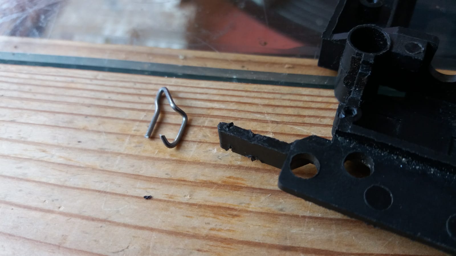

Hab mir die benötigten Teile aus kaputten Chassis-Resten geschnitten...ne Art Winkelstück
für mehr Stabilität und Klebefläche...einfach mit Sekundenkleber dran.
...das Chassis-Material is einfach brutal Abriebfest
Roland fährt seit 2018 damit.
Auch mal mit Stahldraht was gebogen...zu
dicken genommen.
..dann doch verworfen, da gebohrt werden muß. ...könnte mit dünneren Draht und vlt. auch ohne bohren funzen...awa LagerregaL

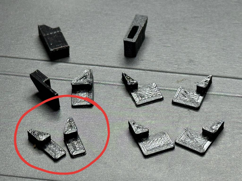

Meine Fragen an die Drucker-Front
...wie Abriebfest is das gezielt geschmolzene wenn erhärtet?
...lohnt es sich daher sowas zum Aufstecken für auf den Abstandshalter zu konstruieren?
Klemmend oder klebend.
Nicht wirklich zum schneller werden...(Ok, doch...Roland ärgern
...eher für Autos die ansonsten nicht mithalten können wegen der Bauhöhe wie LKW's etc
Oder auch 132er F1er mal richtig ohne Angst heizen. Z.B. lange genug, dasses aufgesteckt nicht weiter nach innen rutscht...oder unten ne eingefeilte Kerbe
auf dem Abstandshalter anbringen, ne Nase am Druckteil...sägezahnmässig...dasses von unten
ausgehebelt werden kann...blablabla...alles Quatsch? Hat jemand ne Idee dazu?
...zum ankleben brauchts nur die Hälfte davon.
