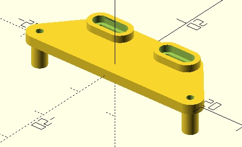

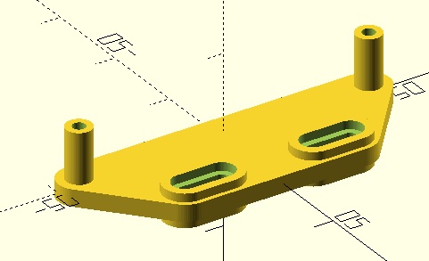

Nö, bei dem Modell ist der Rand der Langlöcher auf beiden Seiten. Höhe kann man auch einstellen (Parameter h2).
Bild zeigt dasselbe Modell von der anderen Seite.

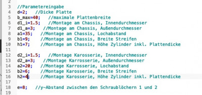

Hier die veränderbaren Maße (Parameter). Einfach ein bisschen probieren....

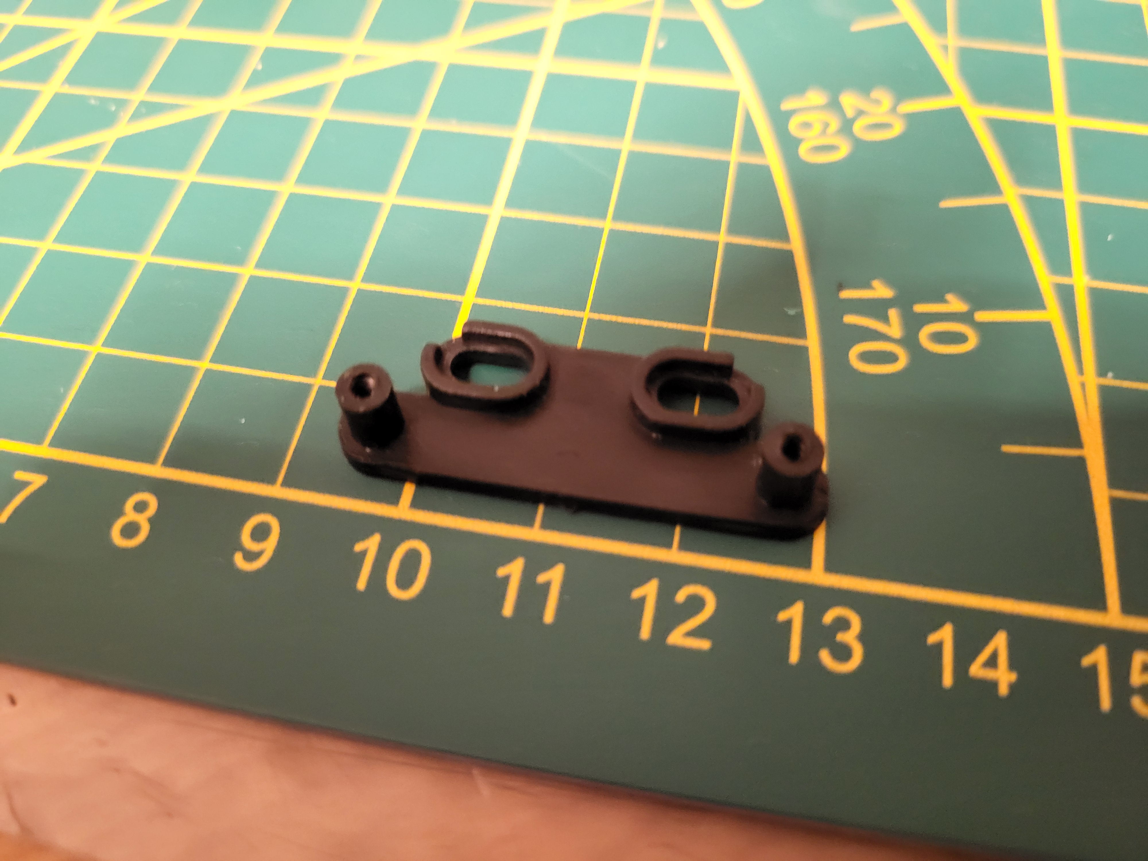

Ich kann die Standardteile einmal genau ausmessen und lade dann die STL hoch.... für die Parametridingsdaverweigerer

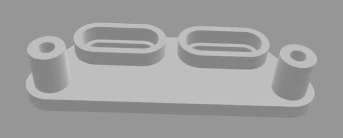

Es ließe sich aber viel leichter drucken, wenn die Aufdickung der Langlöcher nur auf der Oberseite wäre...

...und hier die Scad-Datei mit der Aufdickung nur auf der Oberseite.
STLs folgen....

Re: [140] Karrosseriemontagezwischenstück parametrisierbar
Hier jetzt die STL, die dem Original einigermaßen entsprechen sollte und nochmal ´ne korrigiert SCAD-Datei, die die Vertiefung an der Unterseite der Langlöcher berücksichtigt.
