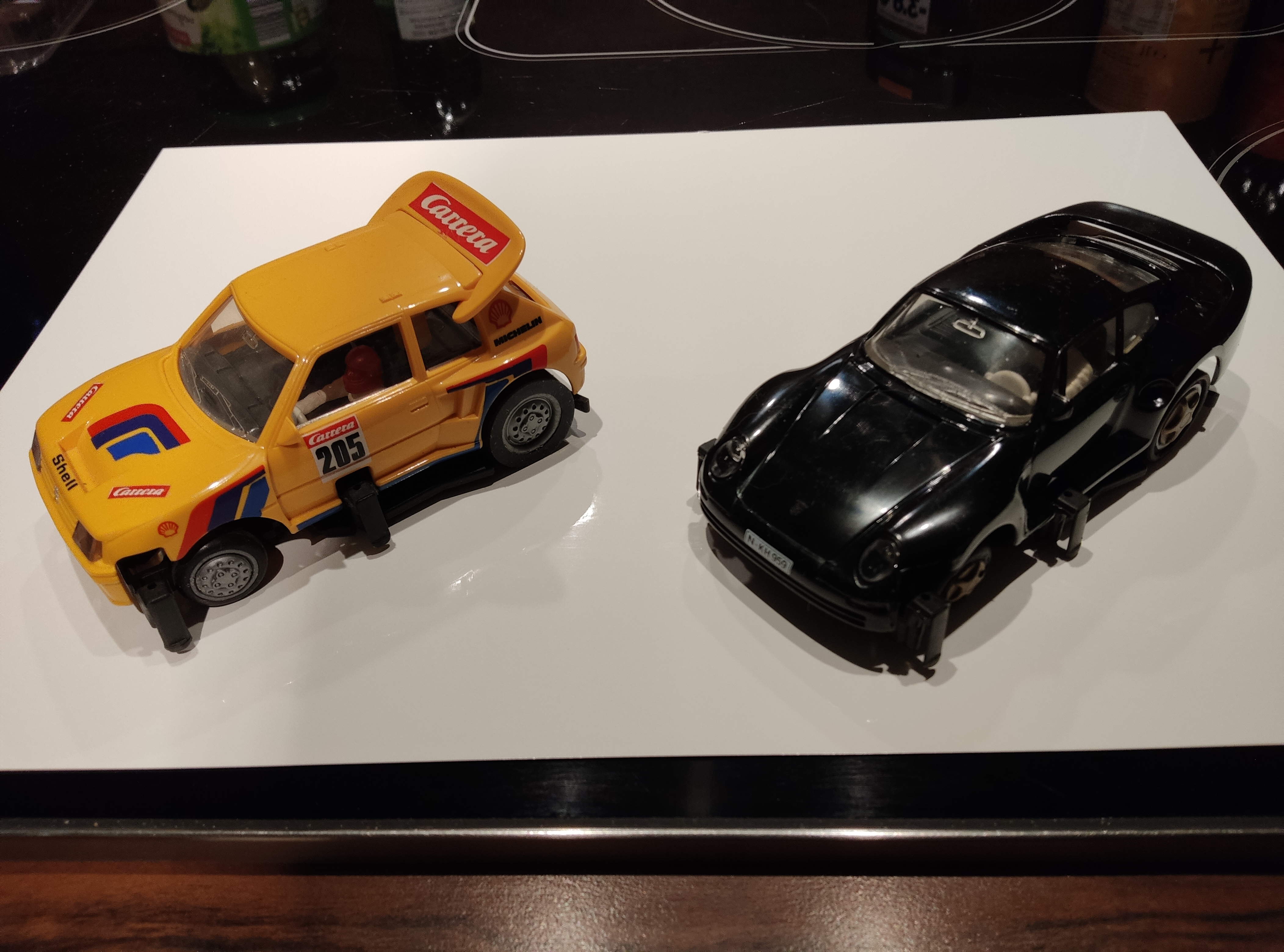

Vielen Dank für die vielen Infos.....hab jetzt 2 Fahrzeuge aufgebaut....Stelle demnächst mal Fotos ein.....Danke.....Gruss Jörg
